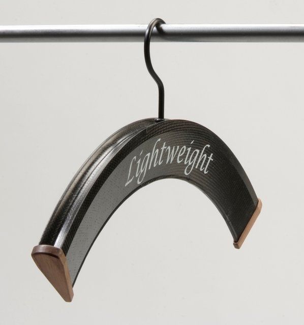

https://fotos.rennrad-news.de/p/234161?in=set
Sinnvolles Recycling
Er könnte aus den beiden Felgen auch acht Kleiderbügel machen. So ungefähr:
Aber was soll ein armer Student mit so viel Kleiderbügeln anfangen?
Nicht die Laufräder, die Kleiderbügel...
Noch nen pfiffigen Namen drauf + Kleinserie + Handarbeit. Und für mind. 50 Euro pro Stück verkaufen. :D
