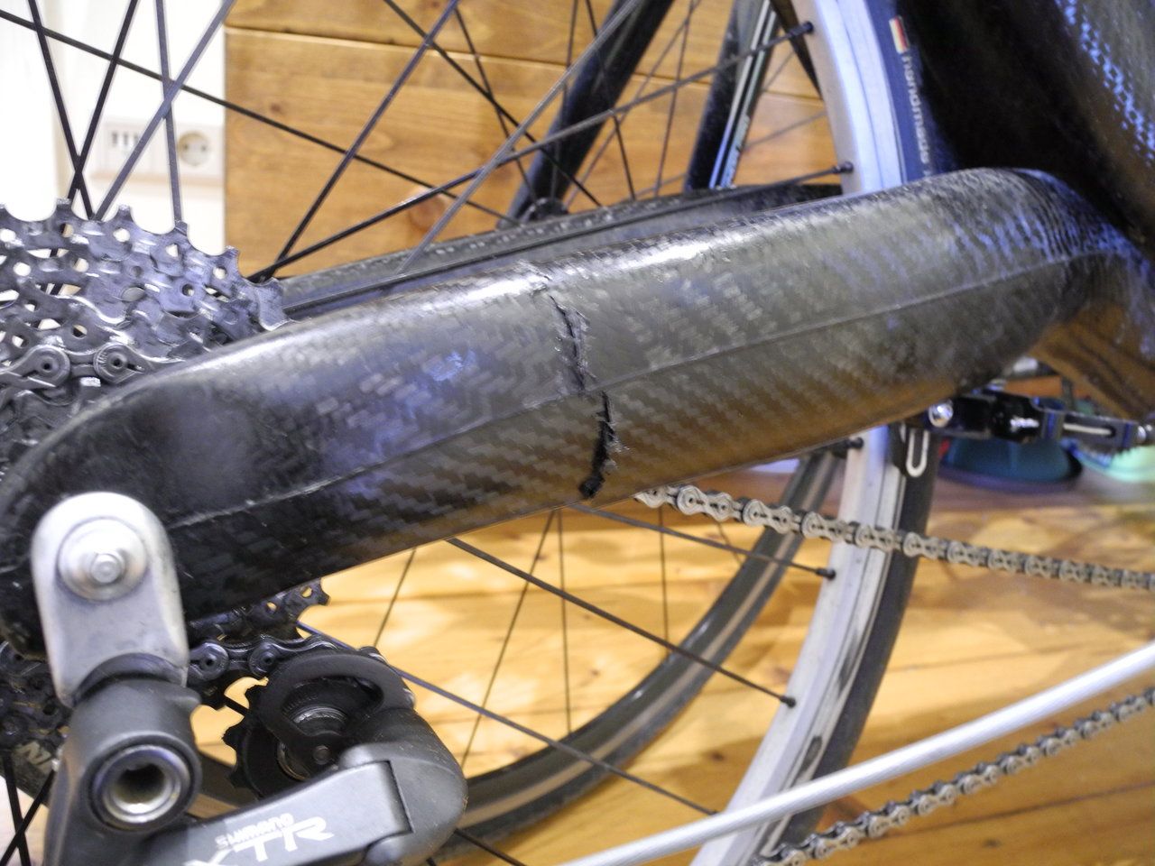

Carbon ist unglaublich Fest für seine Dichte. Aber, wie alle hochfesten Fasermaterialien, ist es nicht isotroph. Bei Schlägen aufs Carbon wird es in die schwächste Richtung belastet. Oft passiert nichts, es kann aber auch zu delamination oder zum Bruch von einigen Fasern auf der Innenseite kommen ohne das man außen etwas sieht.
Und dann tritt man an der Ampel an und ...
Aber Carbon ist ein sehr dankbares Material in Sachen Reparatur. Selbst dieser komplette Bruch auf dem Bild kann, relativ einfach und haltbar, mit Hausmitteln repariert werden.
Das Rad auf dem Foto (Liegerad) wiegt mit recht alten Komponenten kaum 6kg.. Das ist schon ein Extrembeispiel. Normale Carbongabeln im Bereich 350-400g sind in der Regel so stabil das sie auch Schrammen usw. überstehen. Ein Kollege ist auf dem Liegerad ne Carbongabel gefahren. Die Kette schliff hin und wieder dran und sägte das rechte Gabelbein locker 3mm ein (nahe Gabelkopf). Hat die Gabel nicht gestört.. Nachdem fast 50% des gesamten Gabelbeins durch war, hat er sie dann mal getauscht.
