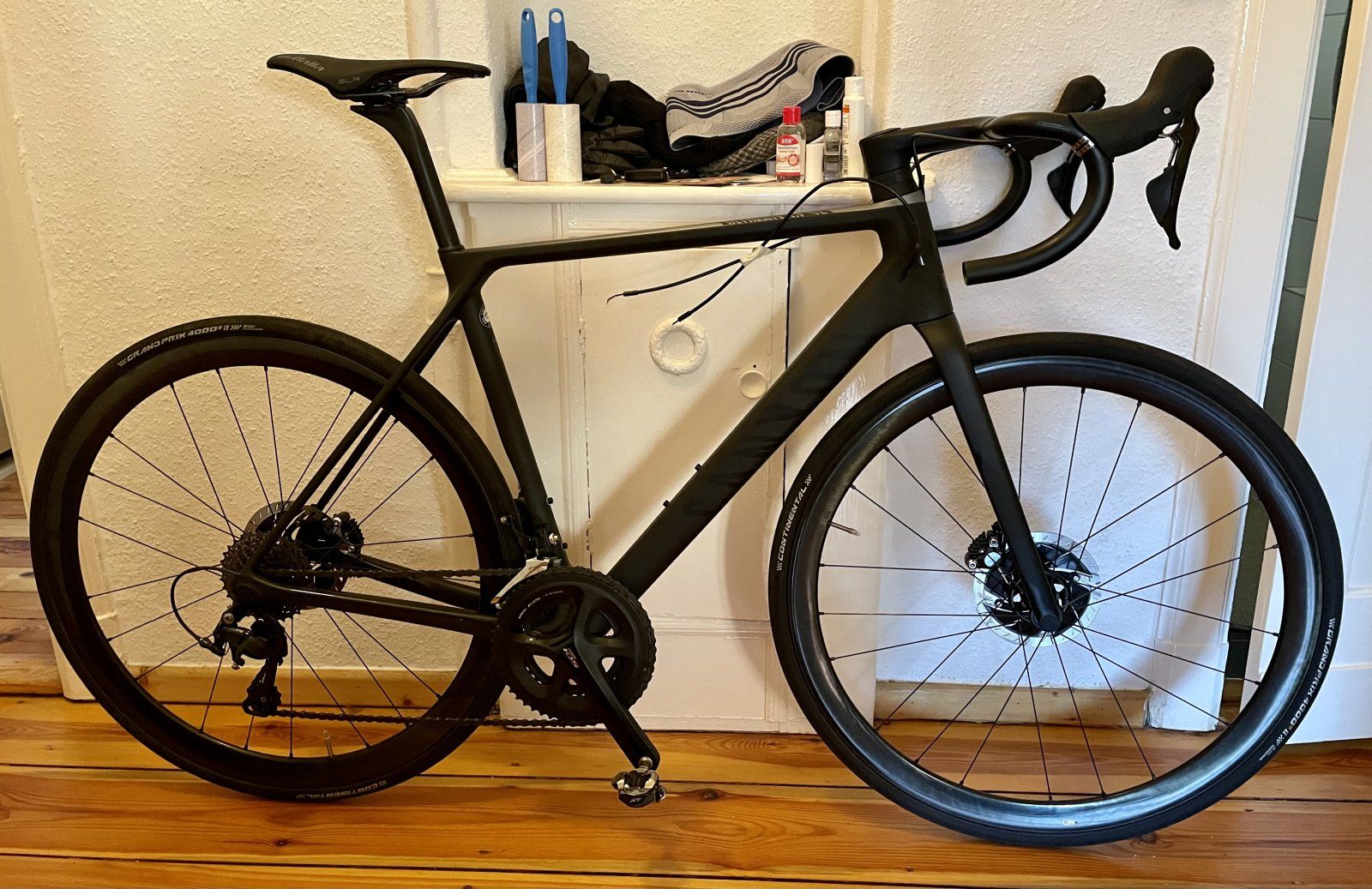

Ich, 183 und 83,5, hatte vorher ein Specialized in Gr. 56 und fahre nun ein Ultimate in Gr. M was mir deutlich besser liegt.
