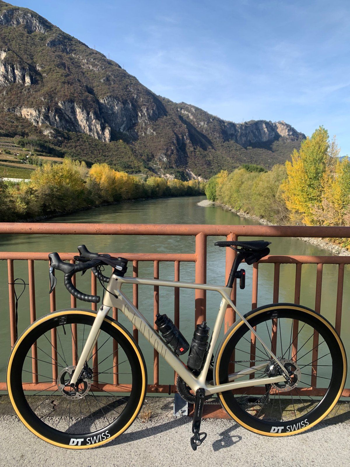

Hallo NobbyNic, hast du vielleicht ein Foto von deinem Rad? Ich habe sehr ähnliche Maße (1,81m / Sl 84cm) und bin mir etwas unsicher ob nicht S die bessere Größe für mich wäre.
Gruß Daniel
Ja klar - frisch aus dem Urlaub :)
