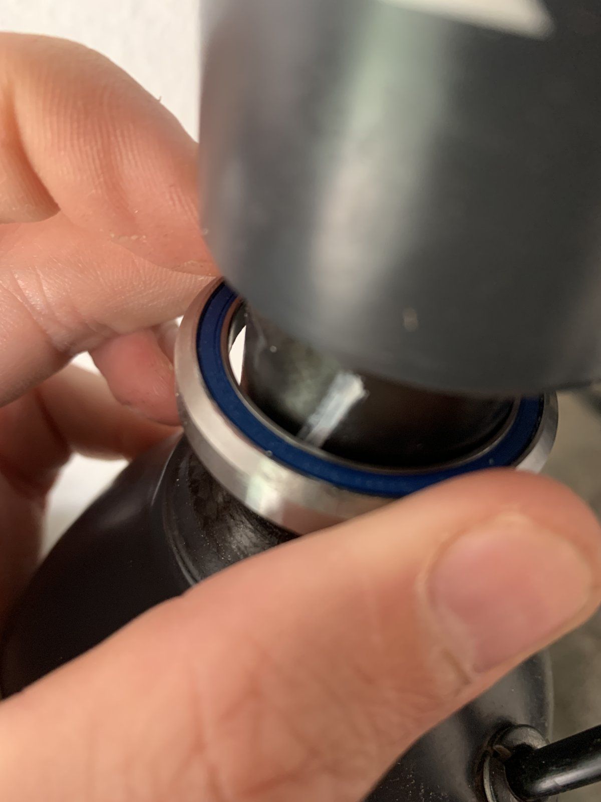

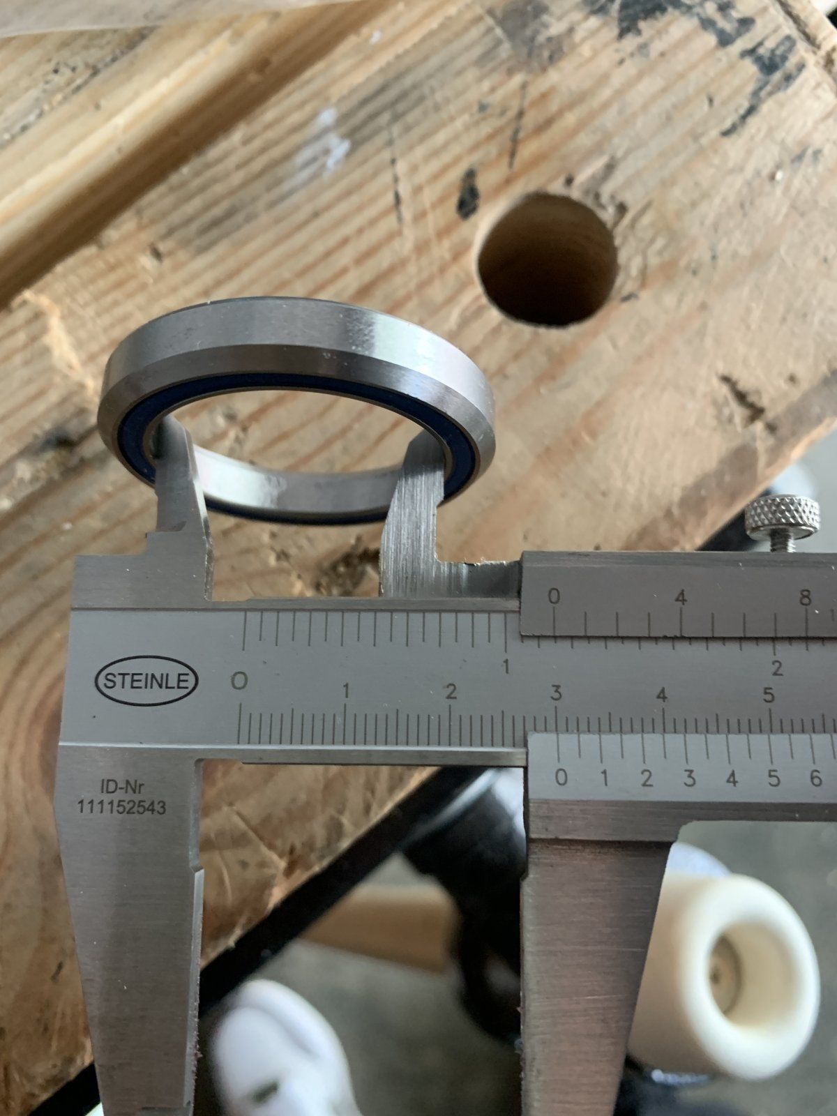

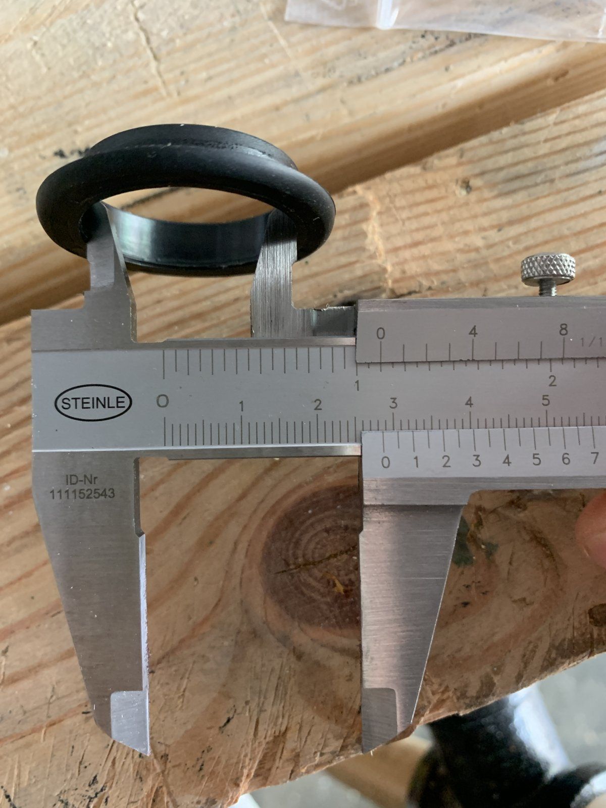

Canyon Roadlite Steuersatz Lager- Verständnisproblem oder hat Canyon gepfuscht???
Er zeigt die Sinnhaftigkeit eines von der Vorbauklemmung bis unter das obere Steuersatzlager reichenden Innenverstärkung,
Leichtbau ad absurdum
Vorbau 35-40mm + Spacer oberhalb 5mm + Spacer unterhalb 30mm + Steuersatzkappe 5mm + Lager 8mm = 88mm Expander = ca 100g ~ +30% des Gewichtes einer Gabel.
