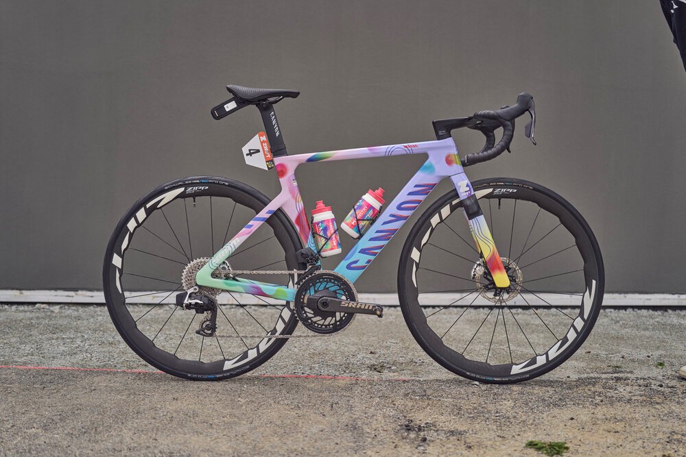

Doch die - ja die gefällt mir auch, ich wusste/weiß jetzt aber gar nicht, was heuer als Teamfarbe gefahren wird. Diese hier bis 2025 gibts doch aktuell noch bei Canyon, aber nur mit Red, keine DA oder Ultegra.
Ich wünsche mir Canyon würde die Canyon Sram Teamlackierung standardmäßig anbieten, die finde ich am besten.
Stimmt, diese gibt es noch. Sehr gut.
Logisch, dass es keine mit Shimano Gruppen gibt - das Team heißt ja nicht umsonst CANYON // SRAM
das waren ja die Räder mit der blöden Stützenklemmung im Sitzrohr.
Die Lackierung war trotzdem die beste.
Und die Problematik mit der Klemmung hat die leichte Fahrer*innen kaum betroffen, vielmehr eher die schwereren.
Ja klar, stilecht ist es als Teamreplika halt nur mit ner Schrämm Red. Schade, dass sie kein Rahmenset anbieten, da könnte man selbst was schönes aufbauen. Ist nur immer mit passender Trikotfarbe schwierig bei so einem Design, entweder neutral weiß oder das passende Teamtrikot.
Und dann voll dodaaaal illegal mit ner Shimano dran die Kiste fahren. :p:D
Finde ich nicht, dafür ist es am Spektrum alles vor rot bis blau vorhanden und leicht darüber hinaus. Die haben sich dabei schon was gedacht 😄

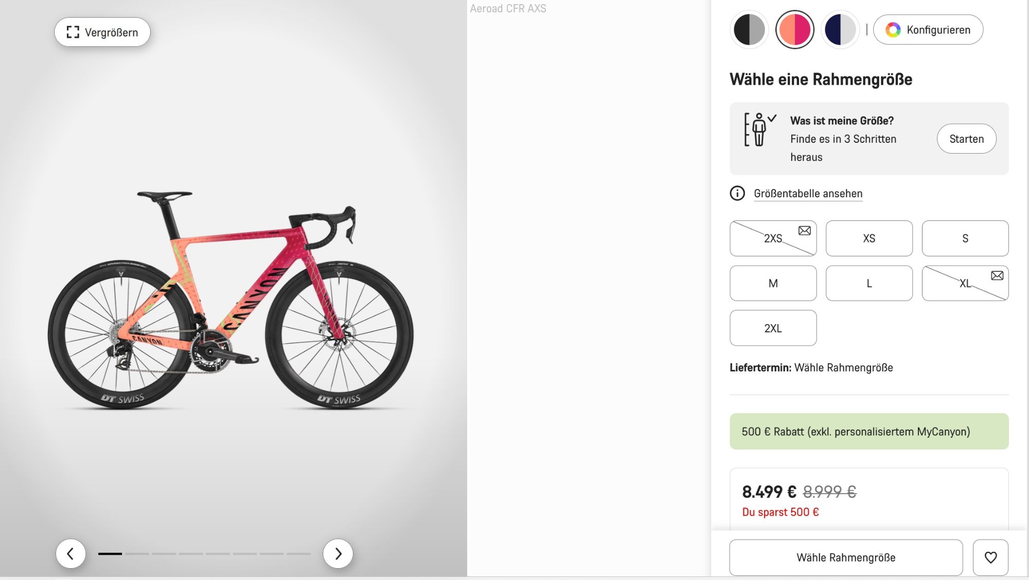

Rahmenset würde ich sofort kaufen und Force oder Ultegra dran bauen. Red/DA ist für meine Bedürfnisse overkill. Aber es soll jetzt ein Facelift kommen, mal schauen was sich mit den Lackierung tut.

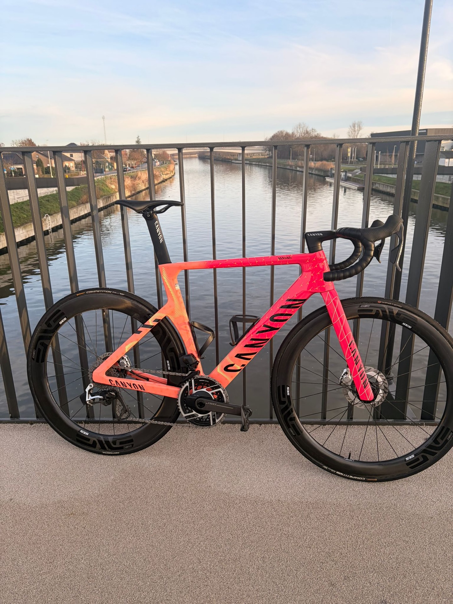

Ich überlege aktuell mein Endurace CF 7 von 2024 auf Di2 upzugraden. Dabei wollte ich noch den Lenker von 80/370mm zu 80/400mm tauschen. Leider ist diese Konfiguration beim CP0030 Cockpit gar nicht verfügbar.
Nun überlege ich mir einen welches auf ein anderes Cockpit oder Lenker/Vorbau-Kombi. Hätte gerne weiterhin Carbon, aber ob Cockpit oder Kombi ist mir egal. Leider finde ich keine Infos über Kompatibilitäten. Gibt es andere Cockpits von Canyon oder bekannte AliExpress oder Dritthersteller Lösung die funktonieren (könnten)?
Alternative wäre für mich der Verkauf/Neukauf, aber eher ungern da ich ansonsten zufrieden bin. Lenker 37 cm ist einfach haarig bei Seitenwind und 50er Carbon Felge. Da wünsche ich mir mehr Kontrolle, wenn ich sowieso das Di2 Upgrade mache ist der Aufwand auch überschaubar.
