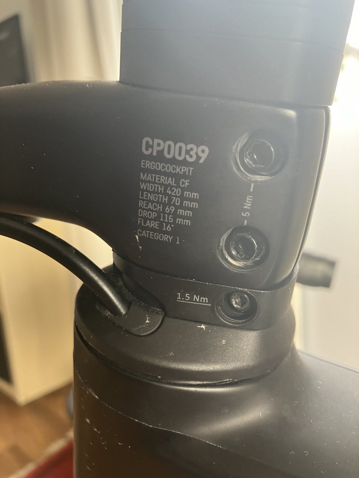

Ich habe ein Canyon Grail, im Prinzip ein gutes Rad. Allerdings ist mir das Rad vorne zu hoch und ich überlege, ob es funktioniert den letzten Spacer raus zu nehmen. Allerdings hat dieser Spacer Ausnehmungen für die Bremsleitungen. Hat das schon mal einer ausprobiert?

Kann mir nicht vorstellen, dass das klappt. Würde eher auf das Pro Cockpit setzen.
Könnte mir vorstellen dass es geht. Die Dichtung für die Leitung ist ja Gummi und lässt sich ein bisschen einquetschen. Und dann liegt das Cockpit ordentlich auf.
Probiers doch einfach. Sind doch nur drei Schrauben
Ich denk mir halt immer, der Entwickler wird sich schon was dabei gedacht haben.
Der SchraubenSpacer ist möglicherweise gewählt worden damit man nicht den Steuersatz einstellen muss wenn man die Lenkerhöhe verringern möchte. Entfernt man den Spacer muss der Steuersatz über die TopCap einstellen.
Ich würde es einfach versuchen, möglicherweise benötigt man aber dann einen anderen Spacer ohne die Gabel kürzen zu müssen.
Vielen Dank für die Antworten. Um die offene Frage zu klären, werde ich mal zum Drehmomentschlüssel greifen. Ich werde berichten!
