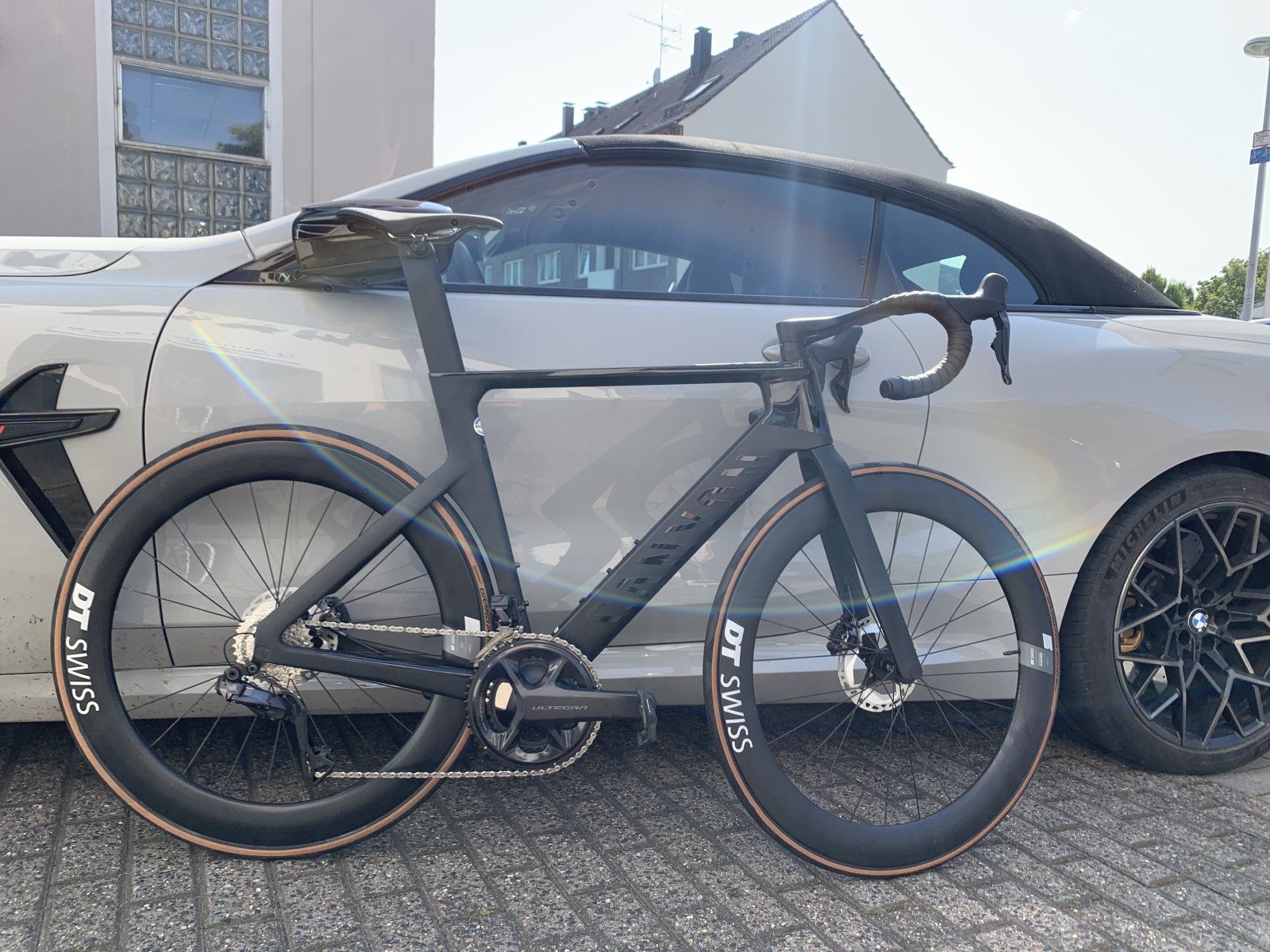

Sooo da ist das neue Aeroad SLX in Größe M
Sattelneigung muss noch eingestellt werden.
Bisher keine Schramme oder Ähnliches entdeckt.
Ob alles richtig schaltet wird die Tage getestet!
Gruß

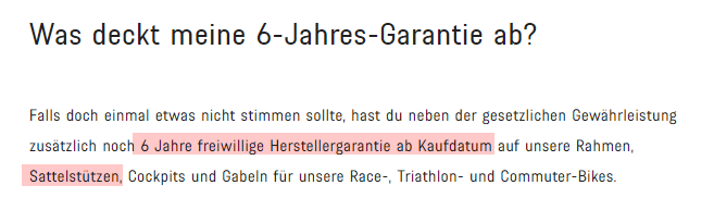

Ich hab mal den Support kontaktiert. 40% auf ein Teil, welches sie mit 6 Jahren Garantie bewerben, ist recht interessant.
Genau, eigentlich sollte das auf Garantie gehen, also kostenlos:
Jetzt kommt das ABER: Bei meinem letzten Tausch erzählte mir Canyon etwas von "Wartungsstau" und dass man deswegen nicht auf Garantie sondern auf Kulanz tauschen würde. Man wollte mir also erzählen, dass ich die Sattelstütze regelmäßig warten müsse, ca. alle 1000km(!) ausbauen, reinigen und wieder einbauen.
Ich bin nicht darauf eingegangen, denn eine erforderliche Wartung muss irgendwo niedergeschrieben sein.
Das könnte der Grund sein warum man @steppison nur eine Rabatt eingeräumt hat.
Für mich ein fragliches Vorgehen....
Dieses Wartungsintervall von 1000 Km hat Canyon meines Wissens ausschließlich beim Aeroad mit der Gummidichtung kommuniziert. Ob das auch für die neue Klemmung noch gelten soll, weiß ich nicht.
Praktikabel ist es meines Erachtens nicht. Ich weigere mich jedenfalls jeden Monat die Sattelstütze meines Aeroads auszubauen.
