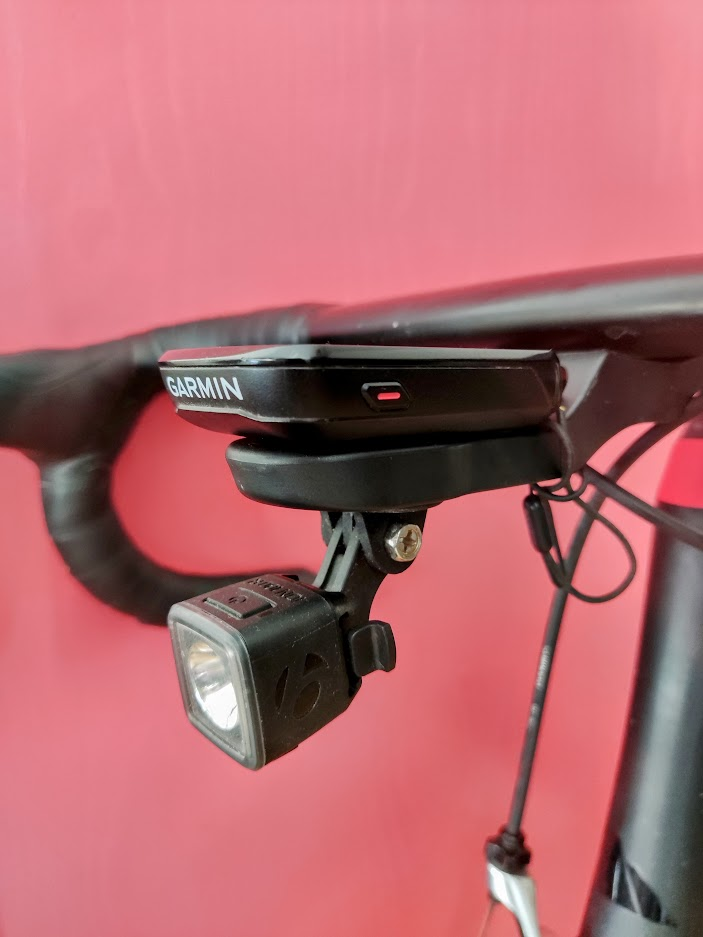

Ich hab am Canyon-Garmin-Mount einen 3D-gedruckten GoPro-Adapter (gibt es für wenige Euro zu kaufen), der direkt auf die vorhandenen Bohrungen montiert werden kann.
Daran hab ich eine superkleine und leichte Bontrager Ion-Leuchte montiert.
Empfehlung geht raus!

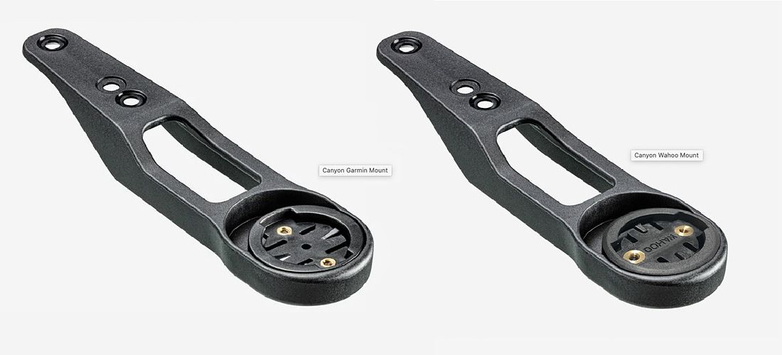

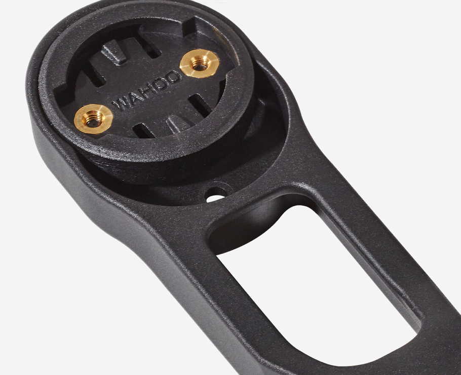

Ja, der Abstand sollte von den Löchern passen, aber so wie es aussieht, ist dieser Adapter für den Garmin Mount optimiert. Jedenfalls könntest du da das Gewinde vom Mount "Puck" für die Schrauben nutzen. Der Wahoo Mount Puck ist von der Verschraubung leider 90 Grad gedreht. Deswegen hat der Canyon Mount auch so viele Löcher (zwei Positionen für Garmin und 2 Positionen für Wahoo). Jedenfalls denke ich, dass der Hauptkörper bei beiden Canyon Mounts der Gleiche ist. Ein Loch von der Garmin Bohrung sollte dann aber zumindest frei liegen, sodass du dort mit einer Mutter (und Scheibe) arbeiten könntest und vielleicht ist ja unter dem Wahoo Puck noch genügend Platz für eine flache Einlege- oder Einpressmutter. Dann muss die Schraubenlänge aber genau passen ...und so richtig elegant wäre das alles auch nicht. Ich hoffe, ich hab mich so halbwegs verständlich ausgedrückt, oder denke nicht an eine ganz andere Lösung ;)
Genau. Ich sehe, dass das Gehäuse des Canyon-Mounts unten die passenden Öffnungen hat und wollte diese nutzen. Dabei ist die Frage nach Wahoo oder Garmin meines Erachtens irrelevant da Canyon, so vermute ich, lediglich einen anderen Puck verwendet (oder selbigen nur dreht) um die Halterungen für beide Plattformen zu unterscheiden.

Naja, ob Garmin oder Wahoo ist in dem Sinn nicht irrelevant, da die GoPro Halterung ja eigentlich die Gewinde des Garmin Pucks nutzt. Zumindest meine ich, dass es so gedacht ist. Falls du eine Halterung finden würdest mit 90 Grad versetzen Bohrungen (identisch zum Wahoo Puck), wäre alles natürlich einfacher und sauberer. Oder du versetzt die Löcher selbst, aber ich vermute, dass das bei deiner Halterung von Amazon schwierig wird, da die Konstruktion der GoPro Aufnahme im Weg sein könnte.
Hier noch ein Bild um zu zeigen was ich meine und wo die Unterschiede liegen.
