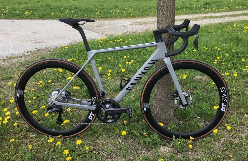

Weiss jemand ob die 4iiii Powermeter Kurbel der dritten Generation auf das aktuelle aeroad passt?
Hast du dich schon auf der Canyon-Seite informiert?
  • Wieso passen die Standard-Powermeter von 4iiii nicht an die Canyon Bikes?​
    • Die 4iiii Powermeter Podiiiium, Precision und Precision Pro haben in der Regel einen Abstand von 80mm von Pod-Mitte bis zur BB-Achse. Diese Distanz würde bei den meisten Canyon Roadbikes zu Engstellen und möglichen Folgeschäden oder Fehlfunktionen führen. Um dem vorzubeugen, haben wir eine Custom-Variante entwickelt: Das 4iiii Precision Custom Powermeter, welches an entsprechenden Bikes bereits in der Produktion verbaut wird. Für unsere Canyon Bikes benötigen wir statt den 80mm einen Abstand von 120mm, damit Engstellen vermieden werden.
      Das Nachrüsten von Standard-4iiii-Powermetern ist von uns in der Regel nicht freigegeben. Es kann in Einzelfällen sein, dass die Standardvariante passt, grundsätzlich ist das aber nicht der Fall, weshalb wir eine separate Lösung anbieten.

Ich glaube diese Aussage bezieht sich auf die alten Precision Powermeter und berücksichtigt noch nicht die neuen Precision 3 Powermeter, die übrigens auch am Aeroad CF SLX 8 Di2 verbaut sind. Diese sind flacher als die vorherigen Precision (non-3).
4iiii bietet eine Schablone zum Ausdrucken mit der du das selbst überprüfen kannst: https://wwwold.4iiii.com/wp-content/uploads/2022/01/clearance-check-p3.pdf
Sieh dir auch die Kompatibilitätshinweise auf der Produktseite an: https://4iiii.com/usa/products/pdp/left-side-precision-3-powermeter-ride-ready/
Nachtrag:
Wenn man diese beiden Bilder, einmal von der Aeroad Produktseite und einmal von der 4iiii Produktseite, vergleicht, sehe ich auch nicht die von Canyon angesprochenen 4 cm Unterschied in der Positionierung.
Canyon Aeroad:
4iiii Precision 3:
Abschließend solltest du das nochmal selbst mit der Schablone prüfen, aber ich behaupte Canyon verbaut da ganz gewöhnliche 4iiii Precision 3 Kurbelarme.
