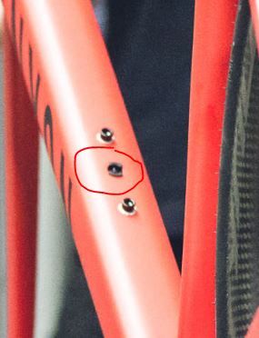

Da ist ein Kabelbinder drin, mithilfe dessen man die innen liegende Leitung fixieren kann, was das Klappern im Rahmen verhindert.
Ergänzung: Die Bremsleitung wird mit einem Kabelbinder nach oben gezogen (nicht der Schaltzug).
Nachteil: Wer den Kabelbinder zu fest zieht, schnürt die Bremsleitung um die Flaschenhalterschrauben wenn diese zu lang sind und scheuert diese durch die Vibrationen auf. Daher muß man darauf achten.
Plan B: Ich habe das Loch mit Schaumstoff geschlossen und die Bremsleitung in einer Schaumstoffhülle geführt. Da klappert auch nichts. Denn es ist eine blöde Fummelei den Kabelbinder da drum zu bekommen.
