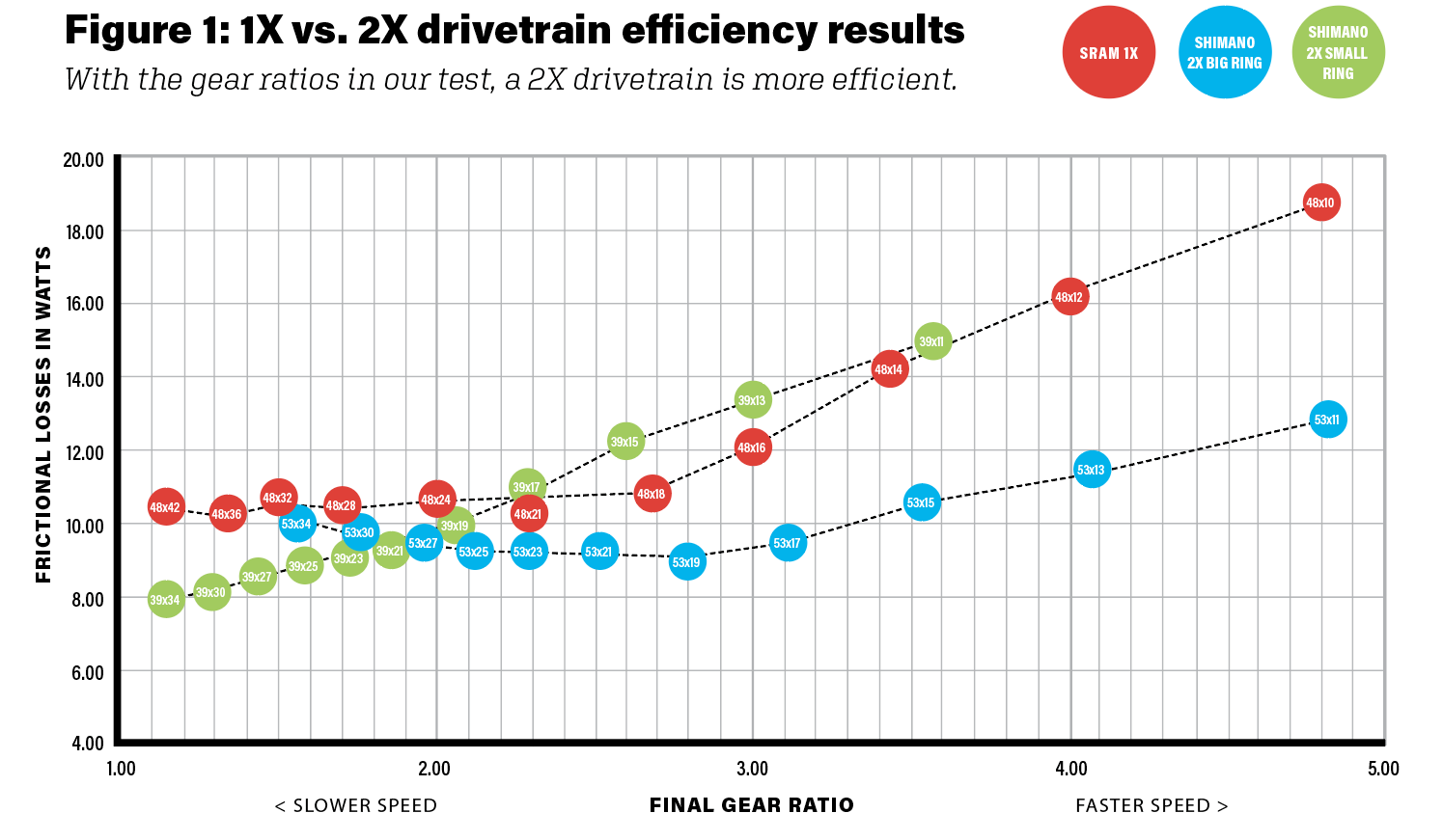

Ich hatte am MTB hinten eine 11-51 Deore Kassette. Nach mehreren tausend km war dann die Oberfläche der kleinsten und größten Ritzel seitlich rostig, weil durch die starke Scheuerwirkung der querlaufenden Kette die Oberflächenbeschichtung (vernickelt?) abgewetzt war und der Stahl darunter anfing zu rosten. Die Kette selbst hielt nur mickrige 1500km und war dann ausgeleiert.
Die querlaufende Kette schluckt ca. 5-8 Watt mehr als bei 2fach oder 3fach Kurbeln und guter Kettenlinie.
David Arthur (Youtube JustRideBikes) hat ein gutes Chart von SRAM gezeigt, wo die Reibungsverluste von 1fach vs. 2fach über die Ritzel und Kettenblätter hinweg gezeigt werden.
