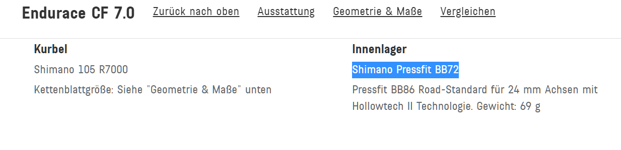

Noch konnte ich das Geräusch nicht genau lokalisieren, ich vermute aber, dass es aus dem Bereich des Tretlagers kommt. Könnte das Lager bereits defekt sein?
Falls nicht habe ich gelesen, dass ein wenig Schmierfett helfen soll?! Welches nutze ich dann? Und so ein Pressfit-Lager soll man ja angeblich nicht einfach rausnehmen. Wo genau schmiere ich das Lager dann, nur außen, am Kurbelansatz?

Die Lager sind wie Name schon sagt eingepresst. Ohne Spezialwerkzeug ist da nichts zu machen. Montagepaste hat an der Stelle keine Chance, wird nur außen rum wieder rausgequetscht beim einpressen.

Der Kollege schreibt von PressFit. Da iss nix mit schrauben.
