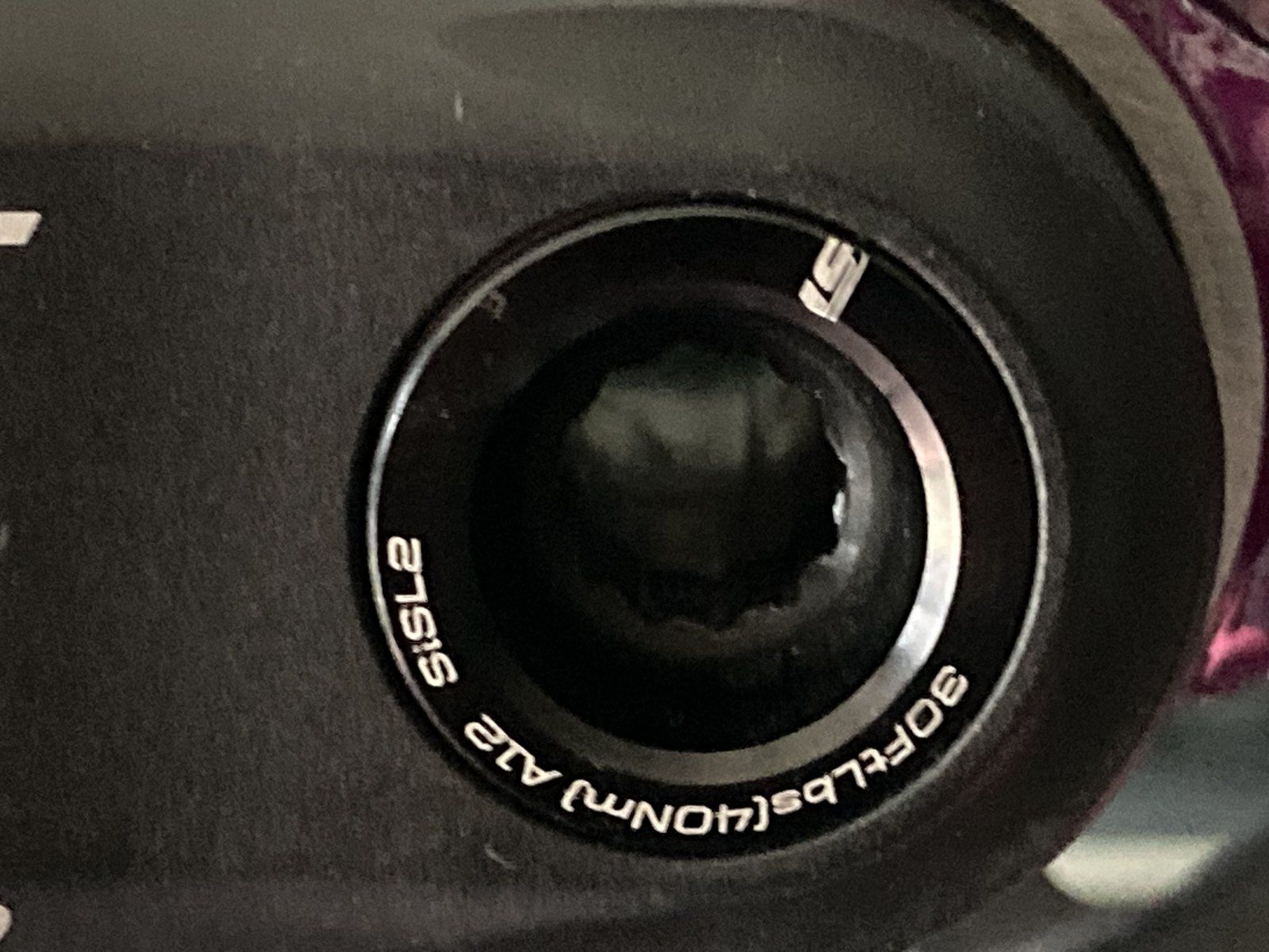

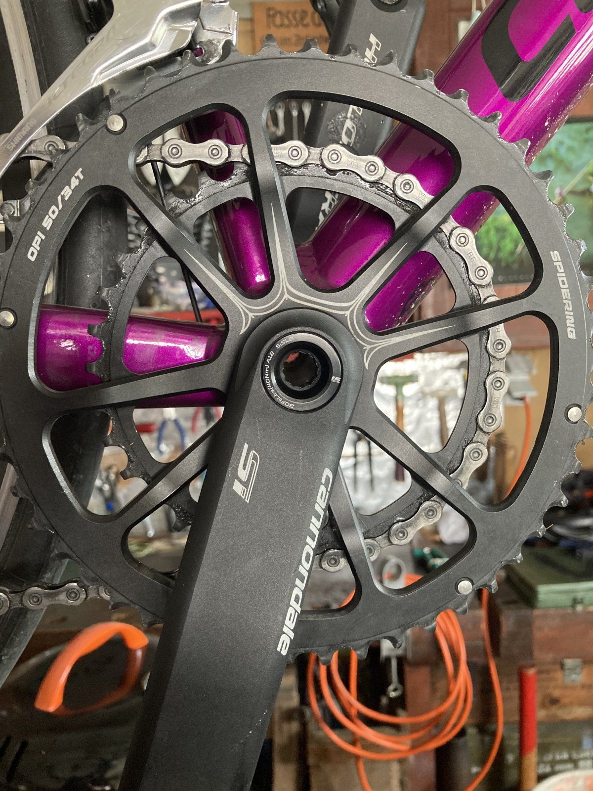

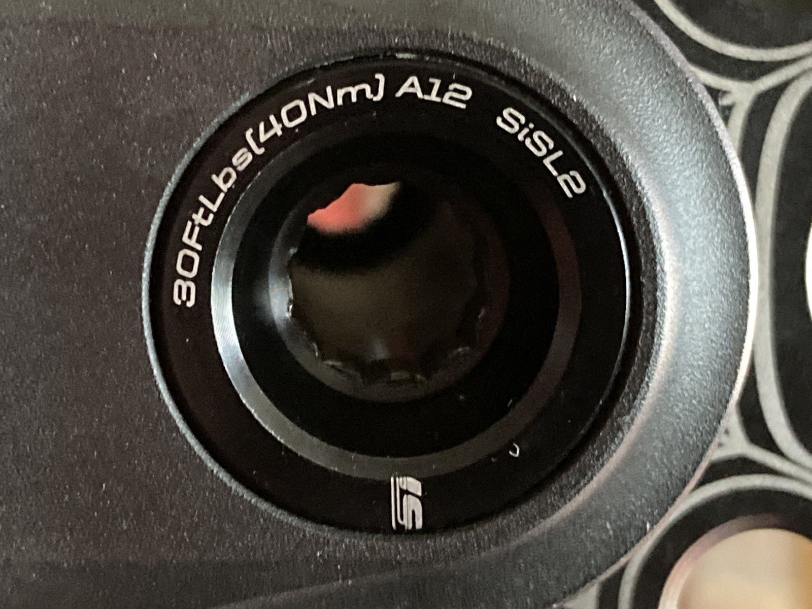

Hallo zusammen,
dieses Jahr ist kein gutes Jahr - Zuerst schrotte ich mein Kuota Kharma und nun hab ich Probleme mit dem CAAD 12:
Das Tretlager hat Spiel und sollte wohl gewechselt werden. Nun hab ich eins bestellt und mein Fahrradmonteur hat wohl nicht den passenden Abzieher. Ich sofort fleißig am rumtelefonieren - kein Händler in der Nähe hat wohl das passende Werkzeug.
Nun benötige ich Hilfe:
Was für Werkzeug genau benötigt man zum Wechseln des Tretlagers bei einem Cannondale CAAD 12, siehe Fotos ?
Vielen Dank im Voraus.
Die Kurbel ist ja runter, da hat er kein Problem. Er möchte aber das Tretlager rausbekommen.
Das wird auf Seite 8 beschrieben: Dazu brauchts das Werkzeug KT011/ wenn ich das richtig sehe.
Zum Entfernen der Kurbel brauchst du an sich erst mal kein Spezial-Werkzeug, es wird zwar empfohlen, das geht aber auch so, siehe hier.
Lager kann man einfach so rausklopfen. Zum einpressen des neuen Lagers eben eine BB30 Lagerpresse.
