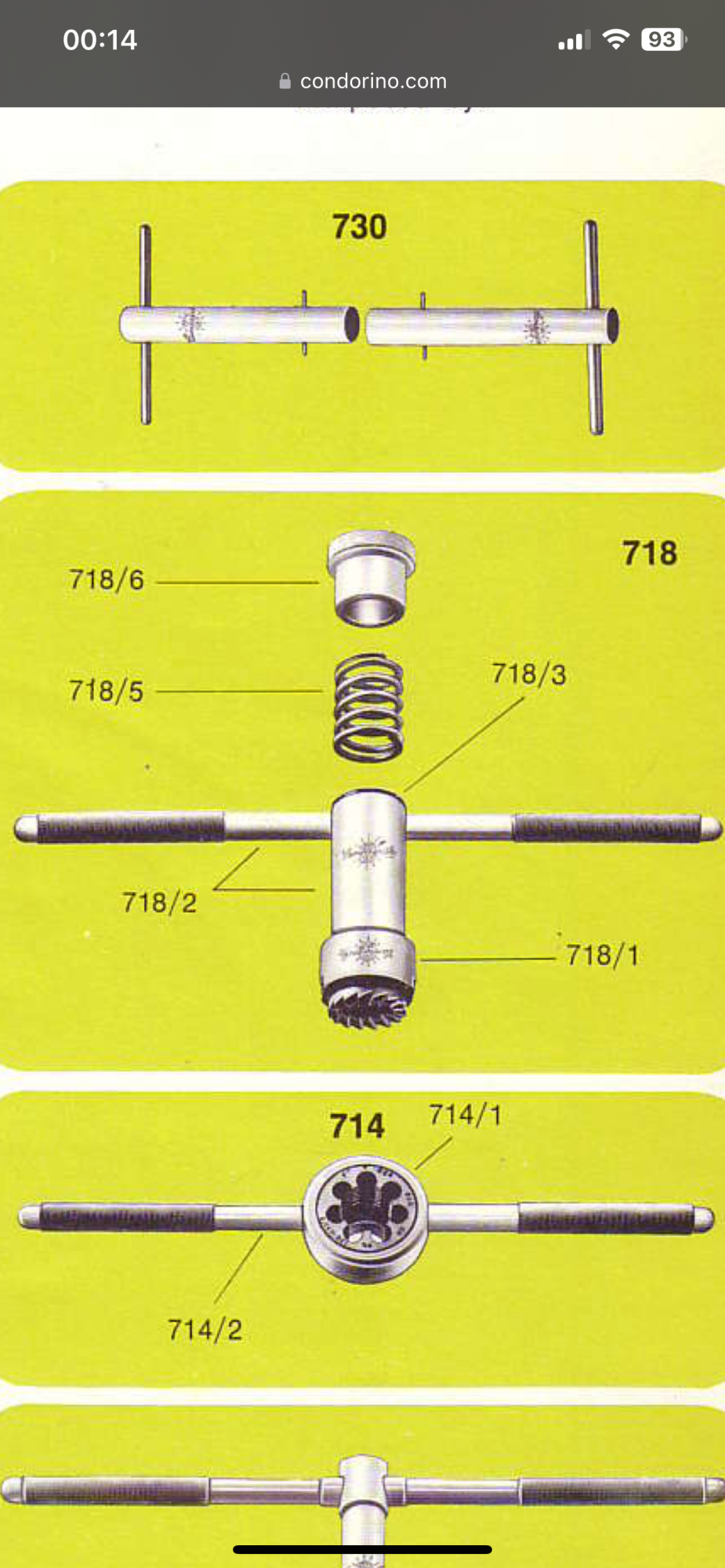

Ich Bauer würde ihn mittig ankörnen, dass das Material ne schöne Welle schlägt und dann wieder reinprügeln... oder Sekundenkleber satt
Das hat der Vorbesitzer schon recht erfolglos versucht.
2 oder 3 Meißel Kerben sollten das Problem beseitigen
s.o.
Tipp aus der Betriebs Schlosserei
Zylinderstift DIN 6354 in der entsprechenden Länge u Durchmesser
besorgen
Danke!
Man kann auch hier leider nicht erkennen, ob (und wenn ja wie) der Rundstift in irgendeiner Form an Ort und Stelle gehalten wird.
Ich vermute, dass das mal eine Presspassung war.
Sieht man bei Dir in den halbrunden Vertiefungen der beiden Werkzeugteile irgendwelche "Spuren" (einer ehemaligen Befestigung)?
Nein, leider nicht.
In dem Fall scheint er nicht mehr so zu passen wie ursprünglich. ;)
Das ist zutreffend. :rolleyes:
Danke euch auf jeden Fall. Inspiriert von den Vorschlägen hier habe ich jetzt keine weiteren Kerben reingehauen, sondern eine dünne Lage Dichtband (Für Abflüsse etc) drumgewickelt und das ganze mit einem Hammer wieder eingeschlagen. Jetzt rutscht das Teil zumindest erstmal nicht mehr heraus.

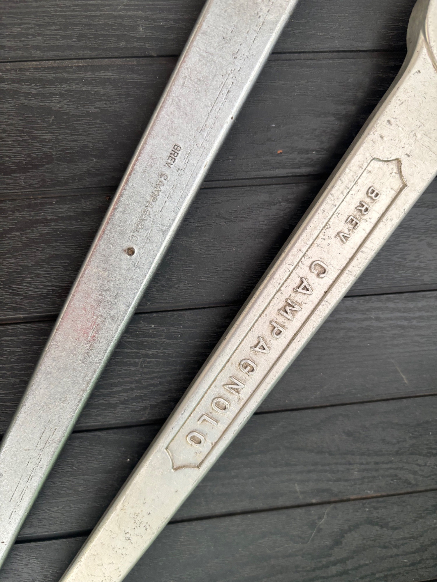

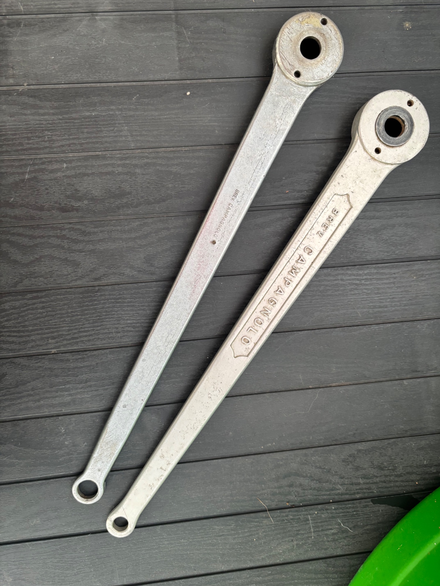

Kann mir jemand sagen, von wann diese beiden fast identischen Schlüssel sind? Bzw für welche Kastenversion, die ältere oder die jüngere? Der eine aus Alu, der andere aus Stahl!
