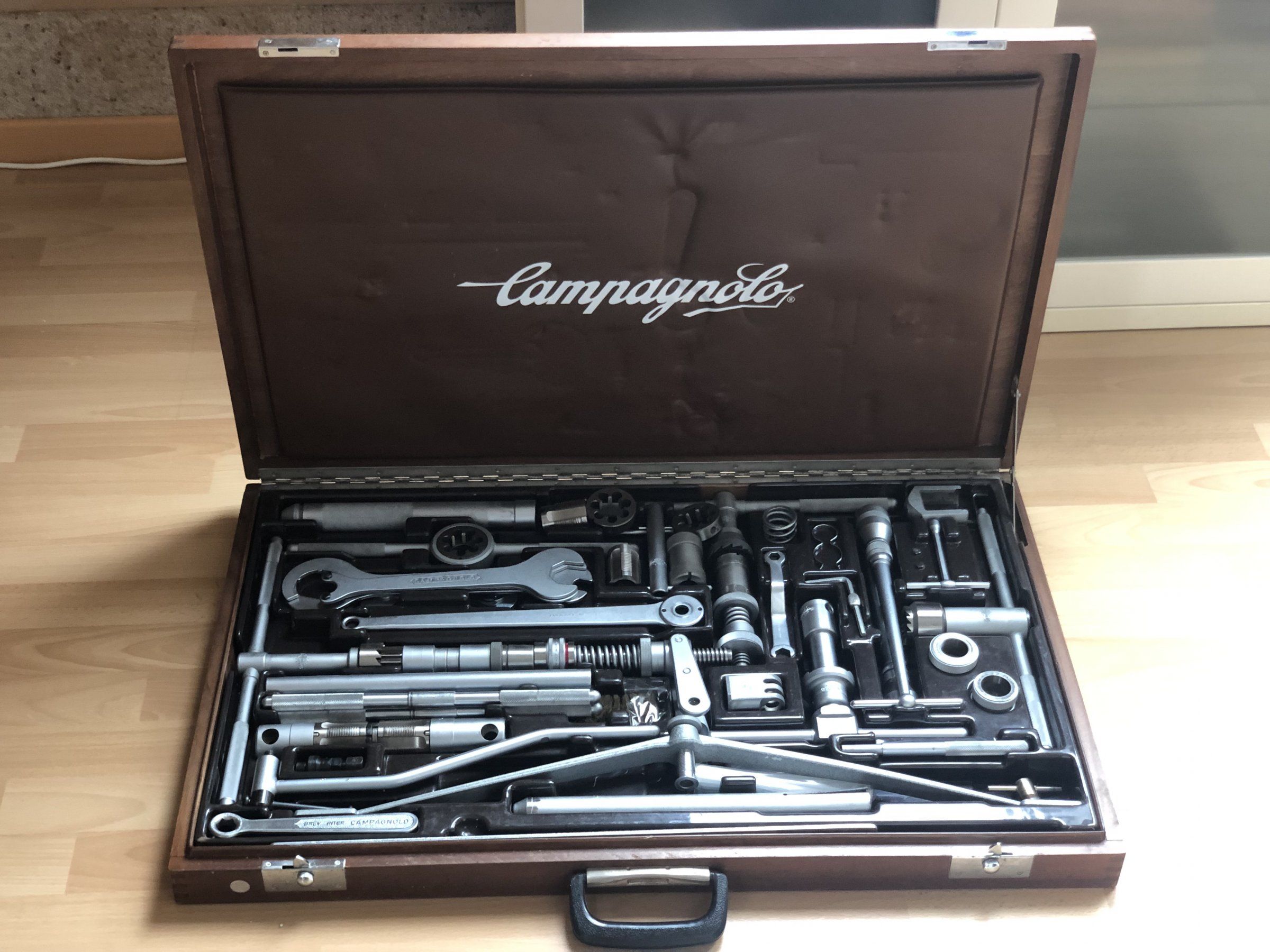

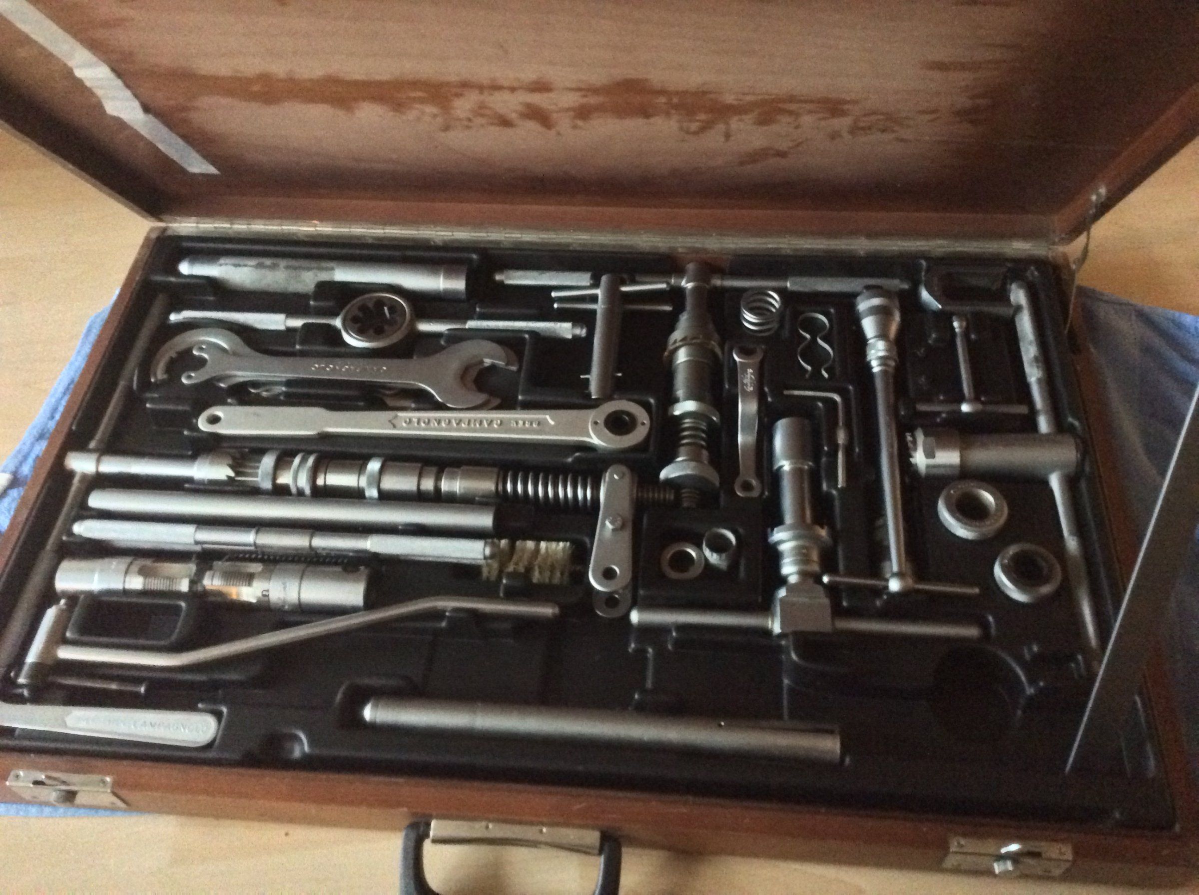

    Hallo Leute,
    ich versuche gerade mir einen Überblick über die Werkzeuge im Koffer zu verschaffen.
    Das scheint nicht so einfach, da es über die Jahre anscheinend mehrere Versionen gab.
    Es wäre ja schön, wenn hier die einzelnen Holzkoffer mal aufgelistet werden könnten.

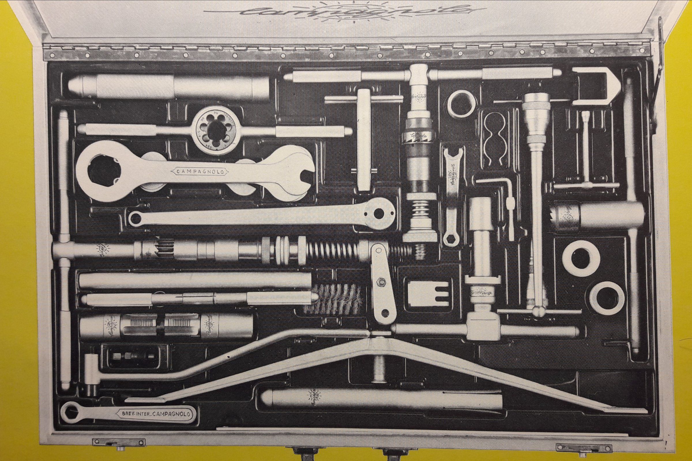

    Der Campa Katalog No 18 enthält zumindest ein anderes Inlay als das in meinem Koffer.
    Hier der Blick in meinen Koffer, dass Polster putze ich gerade um es danach neu einzusetzen.
    1223BFB0-41F7-4DF0-AB74-F45E4980C57F.
    Es fehlen:
    Der Kurbelabzieher
    Die Dose mit Fett
    Die Zentrierlehre (nicht im Bild, bekomme ich noch nachgereicht.
    Der Schlüssel zum Kontern der Kurbelblattschrauben
    Gehört das Werkzeug 713 in den Koffer (rechte Seite Innenlager/Pedalachse)?
    Habe ich ein fehlendes Teil übersehen?
    LG
    Reisberg

    Der 713 gehört in den 3380 und 3381

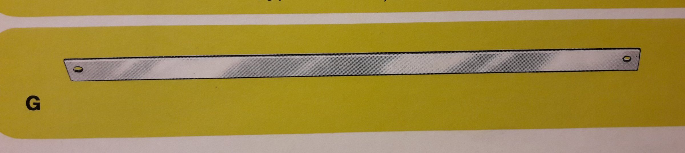

    Und „G“ Straight Edge fehlt. Mehr kann ich bei dem schlechten Bild nicht erkennen

    es fehlen Fettdose, ein tool zum Festspannen der Nabenachsen im Schraubstock , Kurbelabzieher und das Zentriertool für die Laufräder; ebenso dieses Art Lineal was sicch ganz vorn im Koffer befindet.
    Du hast das toolkit # 3380
    das gab es über Jahrzehnte so..meine infos sind aus dem Katalog #17 von 1974

    bitte verrat mir,was man mit diesem tool macht...mir fehlte das auch im Koffer und gerade heute hab ichs abgreifen können.;)..mir fehlt jetzt nurnoch die Bürste:rolleyes:

    achso...jetzt sehe ich straight edge bei reisbergs Koffer...damit stützt er gerade den Deckel des Koffers ab..rechts vertikal zu sehen:p:p:D;)

    Die Konenschlüssel sind dabei? Sie liegen unter den 3 Königen.
    Ich habe noch die Fettdose - brauche den Platz in meinem Koffer, um die extra Schneider unterzubringen. Gebe die gern ab bei Interesse.
    Die Zentrierlehre ist völlig unbrauchbar imho, viel zu viel Gewindespiel.

    Die kleine Fettdose ist rar.
    Fehlt in den meisten Koffern und wird mit 30 euro aufwàrts gehandelt

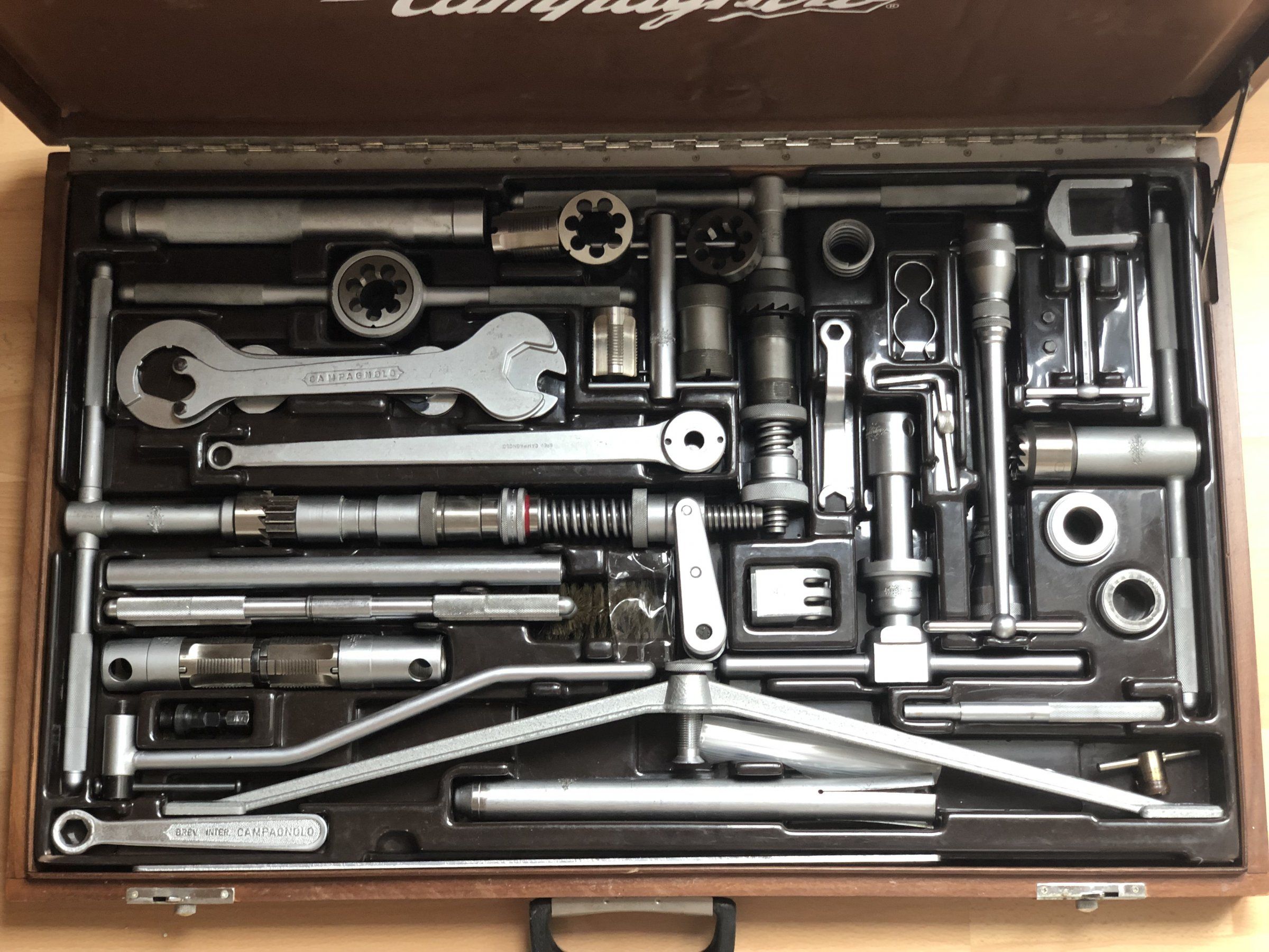

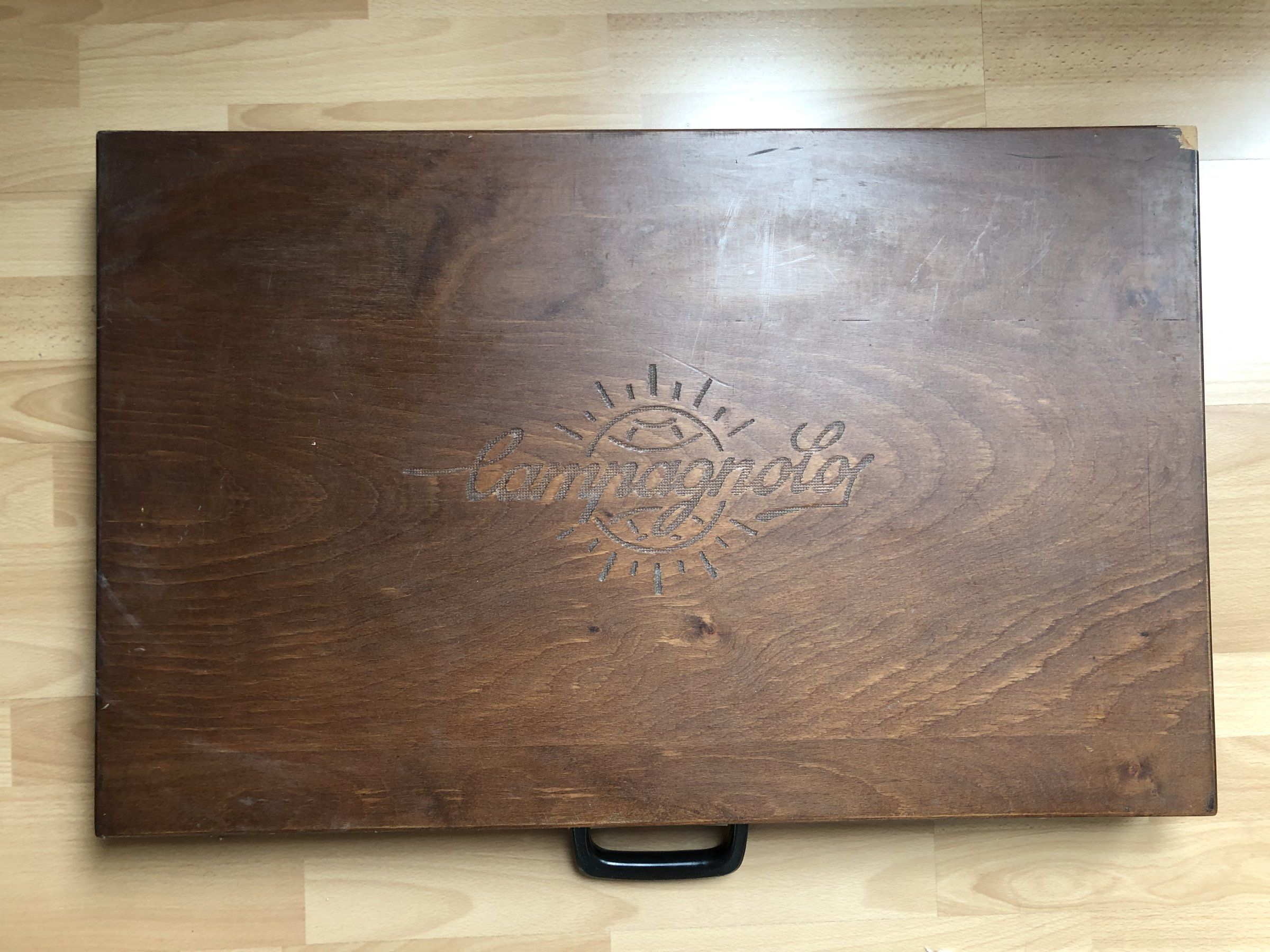

    Das ist mein privater #3380. Habe ich mit 14 Jahren zum Geburtstag bekommen. Diese Version hat keinen Platz für eine Fettdose.
