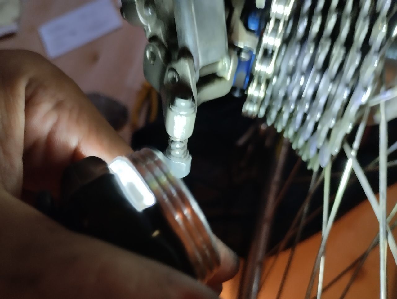

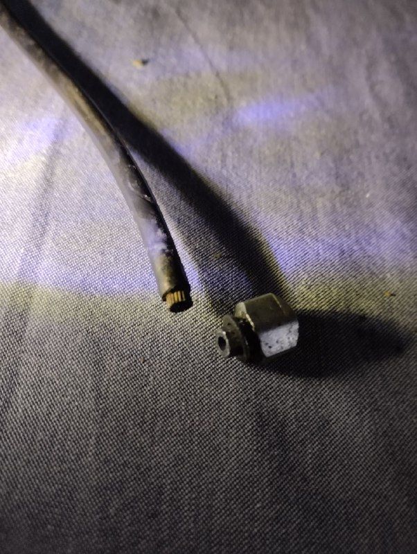

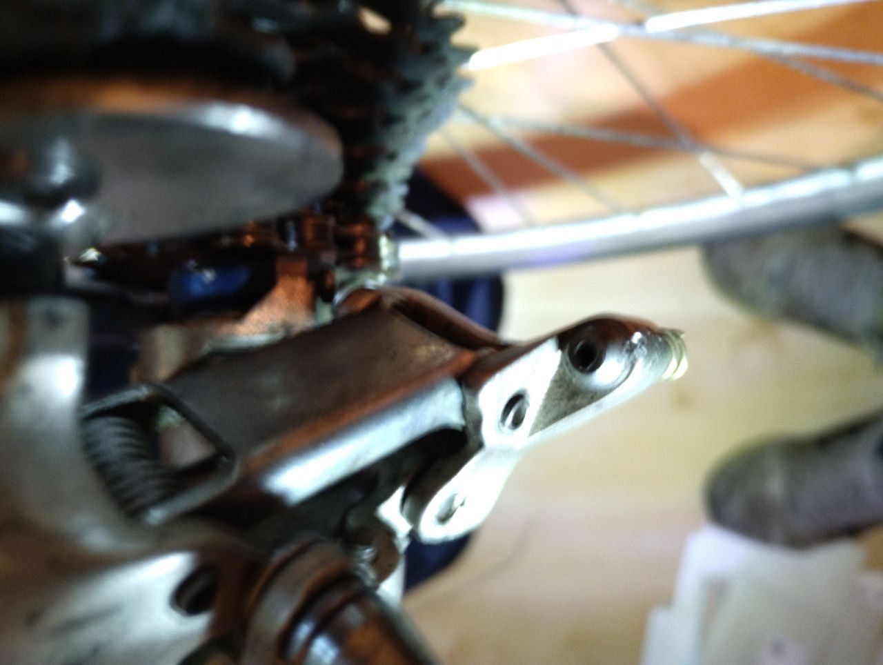

Guten Abend,
ich fahre ein altes Cinelli mit Veloce-Schaltung. Auf meiner Rückreise aus Frankreich mit dem TGV hat sich in der Radtasche die Kette verknotet. Gut, die musste eh neu. Jetzt habe ich die neue Kette eingebaut aber sie hängt durch. Das Schaltwerk hat hat nicht mehr recht Spannung, scheint mir. Jetzt wollte ich den Bowdenzug eh neu machen und - ab jetzt fehlen mir die Fachausdrücke - die Schraube, die den Zug in den Schaltkäfig führt war irgendwie brüchig.
Jetzt die Fragen:
  • Brauch ich ein neues Schaltwerk oder nur ein neues Bauteil? Wie ich das sehe ist das ja vernietet wo der Bruch (?) ist.
  • Sind die Gruppen und die Gangzahlen (8- 9 - 10fach) kompatibel (verbaut ist Heldenkurbel/8fach)
  • Bietet jemand Ersatzteile (einen 8fach-Kranz habe ich hier schon von einem netten Forumsmitglied verkauft bekommen). Krieg ich ein neues Schaltwerk selbst verbaut?
  • Kann der Bruch durch den Transport gekommen sein? Belastet war das Rad nicht. Jedoch hat sich die Kette verknotet, was ich in ZUkunft vermeiden möchte. Die Tasche ist ein einfacher Sack aus Nylon ohne viel Polsterung.
Fotos anbei. 22.jpg ist wo der Bowdenzug vom defekten (?) Teil direkt an den Rahmen / zur Schaltung führt. Danke für jeden Tipp.

Junge was sind denn das für Bilder 😳, ich seh da gar nichts. Hast Du die Kette entsprechend gekürzt oder aus der Pappe ans Rad gebaut.
Mach mal Bilder bei Licht und nicht aus 1cm Entfernung im Dunkeln.

Antworten auf deine Fragen in chronologischer Abfolge:
1. Die Zugeinstellschraube ist auf dem ersten Bild scheinbar montiert, aber auf den anderen Bildern dann nicht mehr. Du sagst, sie wäre definitiv gebrochen, OK...
Wenn sie gebrochen ist, aber das Gewinde intakt ist, kann man sie ersetzen. Wenn das Gewinde (im Schaltwerkskörper) beschädigt ist, muss man ggf. nachschneiden. Reparierbar ist alles, definiere für dich den vertretbaren Aufwand. Der Gewinderest muss erstmal raus. https://www.smi-radsport.de/Fahrrad...ltwer/CAMPAGNOLO-ATHENA-Zugstellschraube.html Diese Schraube müsste passen, aber ohne Gewähr, da von neuerem Schaltwerk. Dürfte sich aber wahrscheinlich nichtmal geändert haben.
2. (*Die meisten, es gibt auch ganz frühe 8-fach mit dazu unterschiedlicher Parallelogramm-Geometrie...) 8-fach Schaltwerke sind mit frühen 9-fach voll kompatibel. 9-fach ab 2001 und 10-fach haben andere Schaltwerksgeometrie. Manche sagen, das wäre wurscht, wenn man sauber einstellt. Wer auf Nummer sicher geht, besorgt ein zeitlich passendes Schaltwerk. Ob Record oder Veloce ist dabei unerheblich. Käfiglänge ist außerdem zu beachten.
3. Zur Beschaffung kann ich nichts sagen. Da deine Fragen aber eine (relative) technische Unbedarftheit durchscheinen lassen, würde ich den Einbau sein lassen. Theoretisch ist es kein Hexenwerk, aber für den Laien besteht hier großes Unfallrisiko, wenn man einfach drauf los bastelt und die Anschläge nicht richtig eingestellt werden.
Wenn dir die Kette zwischen Ritzel und Rahmen oder Speichen abhaut, blockiert das Rad und du bremst ggf. mit der Kauleiste. Hier sind ein paar Euro für den Handwerker gut investiert, wenn dir deine Gesundheit lieb ist. Das ist der übliche Disclaimer, bevor du nach Forumsinstruktion selbst herumschraubst.
4. Ja.
Das Schaltwerk ist exponiert. Wenn da (auch in Verpackung jeder Art) Druck draufkommt, ist das Schaltauge (Befestigungspunkt desselben am Rahmen) schnell verbogen. Die Folgen reichen von schlecht funktionierender Schaltung bis zum Sturz wegen herausgesprungener Kette...
Wer sein Rad (oder seine körperliche Unversehrtheit) liebt, stopft es nicht in einen Sack und fährt damit Zug. Ich kenne das Problem, ich hab auch schon komplette Räder im Karton dabeigehabt (im ICE). Aber dann sollte man das Rad auch überprüfen und wieder fit machen können, sonst holt man sich nur Probleme ins Haus.
Außerdem sagst du, dass dein Schaltwerk trotz identischer Kettenlänge "nicht mehr richtig Spannung" habe.
Das kann an einer falschen Kettenmontage, einer gebrochenen Feder oder einer vermurksten Einstellung liegen. Möchte da gar nicht spekulieren. Lass jemanden mit Ahnung ran, falls du Kassenpatient bist erparst du damit auch der Solidargemeinschaft ggf. entstehende Kosten 😉

Veloce, Centaur und Athena hatten mal abweichende Gewinde bei der Zugeinstellschraube. Weiß aber nicht mehr, ob das in 8,9 oder 10f Zeiten war.

Hallo, kurzes Update von mir: der Tipp von @FlyingDutchman hat mich weitergebracht, bei Sörgel hat man sich das Schaltwerk angeschaut und mir die Artikelnummer aufgeschrieben. Lieferbar ab nächster Woche. Wer über eine Suche auf diesen Thread stößt, es gibt noch einen anderen Thread: https://www.rennrad-news.de/forum/threads/campa-verstellschraube-gebrochen.152675/
Es scheint mir, das die Kompatibiltät der Schrauben von den Gruppen abhängig ist, dh. die höheren Gruppen haben tendenziell eher Feingewinde.
Ich schraub dann die Tage das Schaltwerk wieder an, tausche den Zug und versuche mich an der Einstellung der Schaltung und melde mich wieder, so der Thread noch lebt. Danke an alle für die Antworten.
