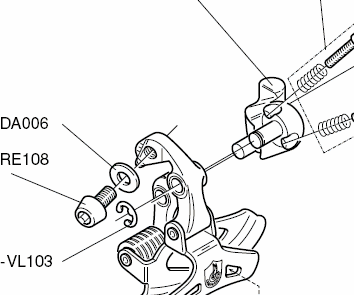

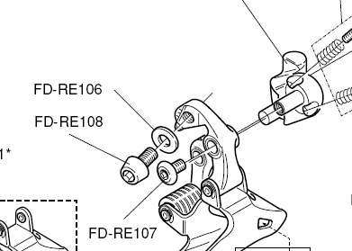

Die Käfige sind im Prinzip identisch und von der Aufnahme her austauschbar. Ich habe beispielsweise einen Mirage-Käfig gegen einen Chorus-Käfig getauscht. [Wobei das absoluter Quatsch war, denn funktionell ist das so was von egal, welchen Umwerfer man hat. Der Aufrüstvirus, solange man noch jeden Tag das Rad öfter anschaut als fährt. Jetzt kaufe ich lieber günstige Verschleißteile in Reserve, das ist ja viiiiiiiiel sinnvoller...:cool:]
Die Schellen unterscheiden sich aber. Bei den einfachen ist die Aufnahme für den Umwerfer ein Stift mit umlaufender Nut, in die der Sprengring kommt. Bei den höherwertigen ist der Stift dagegen kürzer und mit einem Gewinde versehen, in das die Inbusschraube kommt. Siehe Anhänge.

Ja genau. Die Schelle unterscheidet sich, die Umwerferkäfige in ihrer Aufnahme dagegen nicht (s. mein Posting letztes und die beigefügten Bilder vom Chorus- und Veloce-Umwerfer von 2005).
EDIT: Wie man auf den Bildern an den Ersatzteilnummern sieht, sind am Chorus-Umwerfer etliche Recordteile dran. Alles was mit FD-REXXX beginnt, FD-CHXXX wäre eine eigene Chorusversion. Die komplette Schelle ist laut Ersatzteilnummern übrigens bei Chorus und Record identisch (zumindest in diesem Jahr und bei dem abgebildeten Typen, Campa ist bei seiner Variationsfreude da etwas schwer im Überblick zu behalten). Also würdest Du eine Record-Schelle bekommen, das hört sich doch sofort viel besser an.

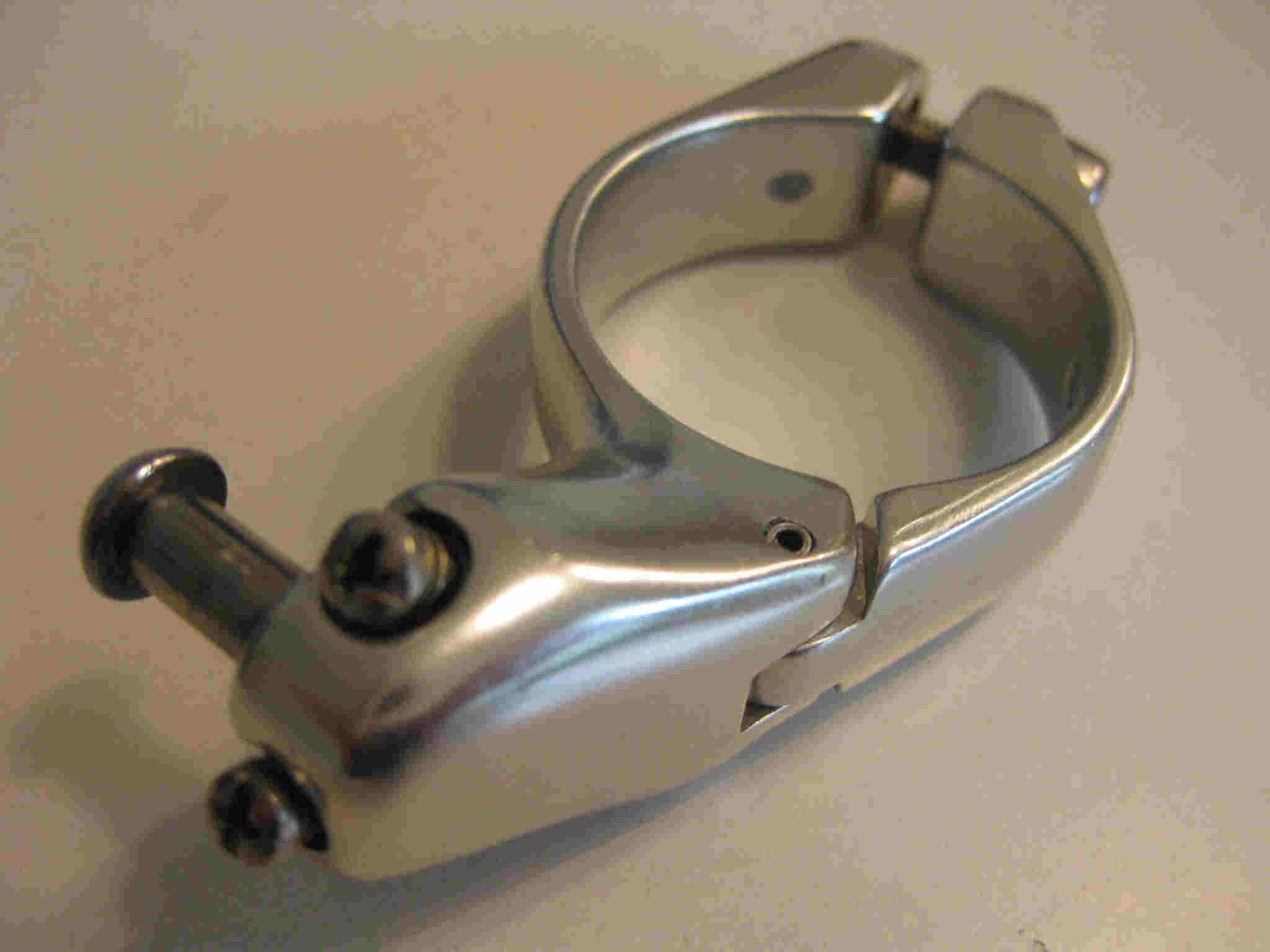

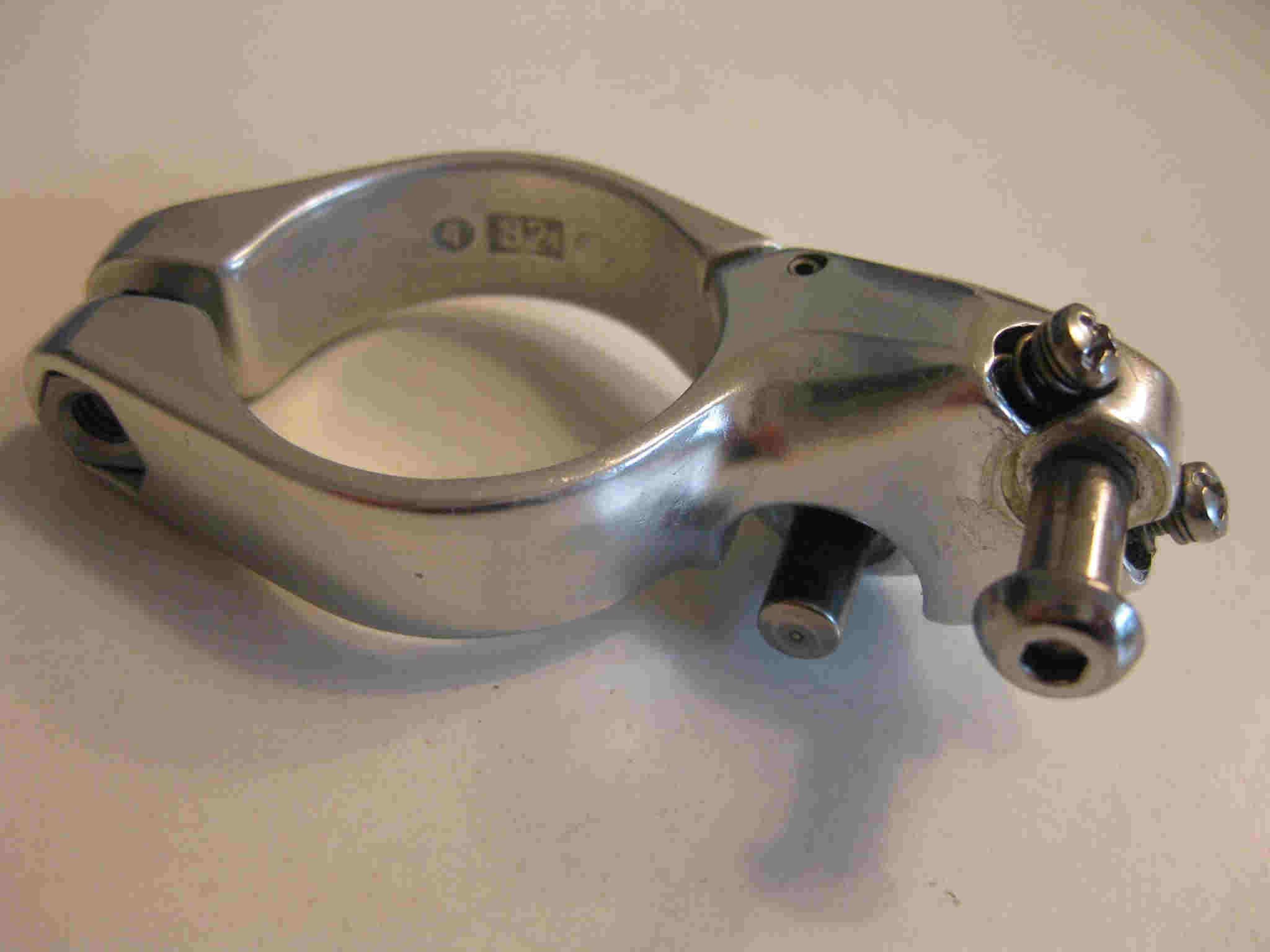

Naja, also falls jemand noch etwas rumliegen hat:
Ich suche eine silberne Campa Umwerferschelle für meinen Rahmen mit 34,9mm Umwerfermaß.
Möchte aber keine Schelle für Anlötumwerfer, die habe ich schon.
Wie die dann aussehen soll seht ihr im Anhang.
Und wer die gesuchte Schelle mit 32 mm Durchmesser braucht kann sich bei mir melden :rolleyes:
