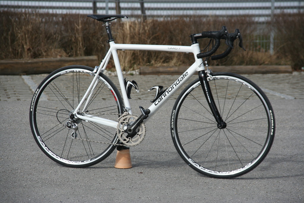

nein das weis ich schon das das ne 6500 ultegra ist und marvic ksyrum elite....
ICH WILL AN DAS RAD CAMPAGNOLO SUPER SECORD + CAMPAGNOLO LAUFRÄDER schrauben!!!!!!!!!!!!!!!!!
sonst würde der tread wohl kaum ampagnolo record (super record) an cannondale caad 7 heißen, sondern "ich bin zu blöd um mavic und shimano zu lesen";)
und ob das sinn hat hab ich schon ein paarmal angezweifelt, das weiß ich selber...
es geht darum ob es möglich ist und darum das ich nicht weiß welchen caad das ist:cool:

Momentaner Stand für mich ist: (an dieses cannondale in ZUKUNFT zu montieren ;))
campagnolo record 2011 kompakt (schwarz/cabon)
campagnolo shamal drahtreifen
gibt es von eurer seite bedenken in technischer/optischer hinsicht
-zb zum tretlager, das ist doch sicher kein BB30 oder?
-farbkombi? leichte rot akzente bei der record/laufradsatz mit dem schwarz/weis des rades und den optimo/handmade in USA schriftzügen?
Egal: Selbst wenn es ein BB30-Gehäuse hätte, dann nimmst du einfach die dazu passenden Campa-Einpress-Schalen für BB30 (gibt´s auch für BB86) statt der üblichen BSA- oder Ital.-Schraub-Schalen.
Da jetzt aber ´ne alte Ultegra-Kurbel drin steckt, wird es zu 99,99% ein BSA-Gehäuse haben.

so also das mit der gruppe hat sich erledigt, ist ne 2010 er superrecord geworden...
liegt gerade vor mir, geh dann mal die pakete auspacken:jumping::jumping::jumping::jumping::jumping::jumping::jumping::jumping::wink2:
eingiger wehrmutstropfen ist das ich keine 32mm schelle für den umwerfer bekommen hab, gibts die irgendwo extra(und einzeln)??????
also ich bin noch am überlegen wegen dem laufradsatz:
anscheinend ist der ksyrum für campa 11fach geeignet und umbaufähig, dh ich könnte den alten laufradsatz umbauen und mir nen carbon bora für die schönen tage holen:floet:

Campagnolo-Umwerferschelen gibt es z.B. hier, Mavicfreilauf für Campa gibt es für ca. 35,-EUR in so ziemlich in jedem Online-Shop.
AW: campagnolo record (super record) an cannondale caad 7
wie sieht es da eigentlich genau aus, wenn ich den bestehenden marvic ksyrum elite laufradsatz(shimano 9fach) für campa 11 fach umrüsten will:D (ich glaubs erst wenn ichs sehe ob da 11 ketteblätter reingehen)
da brauch ich doch mehr als nur den freilauf oder? hab da was von distanzscheiben und verschlussdinges gelesen, blick da aber nicht ganz durch...:o
aja mittlerweile ist die gruppe komplett, außer der schelle, war zu faul um sie zu bestellen:eek:
die 2010 superrecord hat übrigens mit verpackung 3045 gramm:aetsch:
roli
Ich hab an meinen Mavic-LR den Shimano-Freilauf abgeschraubt, hab den Campa-FL (ED10) so wie er aus der Verpackung rauskommt angeschraubt, 11-fach Kassette draufgesteckt, geht.
Verschlußring passt eigentlich jeder für Campa-Kassetten, Distanzring braucht man m.W. nur für die R-SYS mit 11-fach.
Viel Spass mit der SR. :D

UPDATE
die superrecord ist drann!!!:jumping:
ich hab das rad komplett zerlegt und gewogen...
der rahmen wiegt mit sattelklemme/ 4 schrauben für flaschenhalter und dem kugellager des steuersatzes 1323 gram...
die gabel mit alu schaft 556 gram
die eingangswerte ohne flaschenhalter/tacho und clips sind:
VA 4241 g
HA 4111 g
== 8352g
der zwischenstand jetzt mit campa super record ohne lenkerband und noch mit der schimano 9fach kasette und kette auf dem sattel liegend
VA 3790g
HA 3939g
== 7729g
was noch fehlt ist der campa freilauf um die kassette zu montieren, die kette ist noch nicht drinn, und die campa umwerferschelle ist noch nicht da (einstweilen eine BBB)
das rad sieht super aus, gefällt mir seeeeehr gut...
roli
