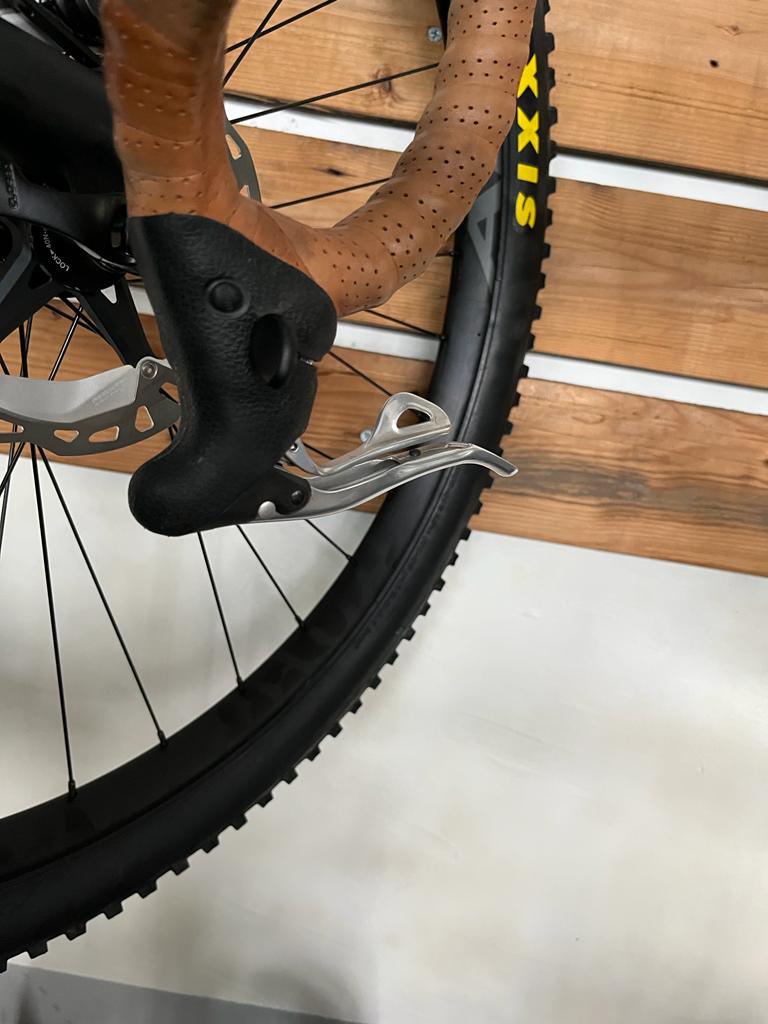

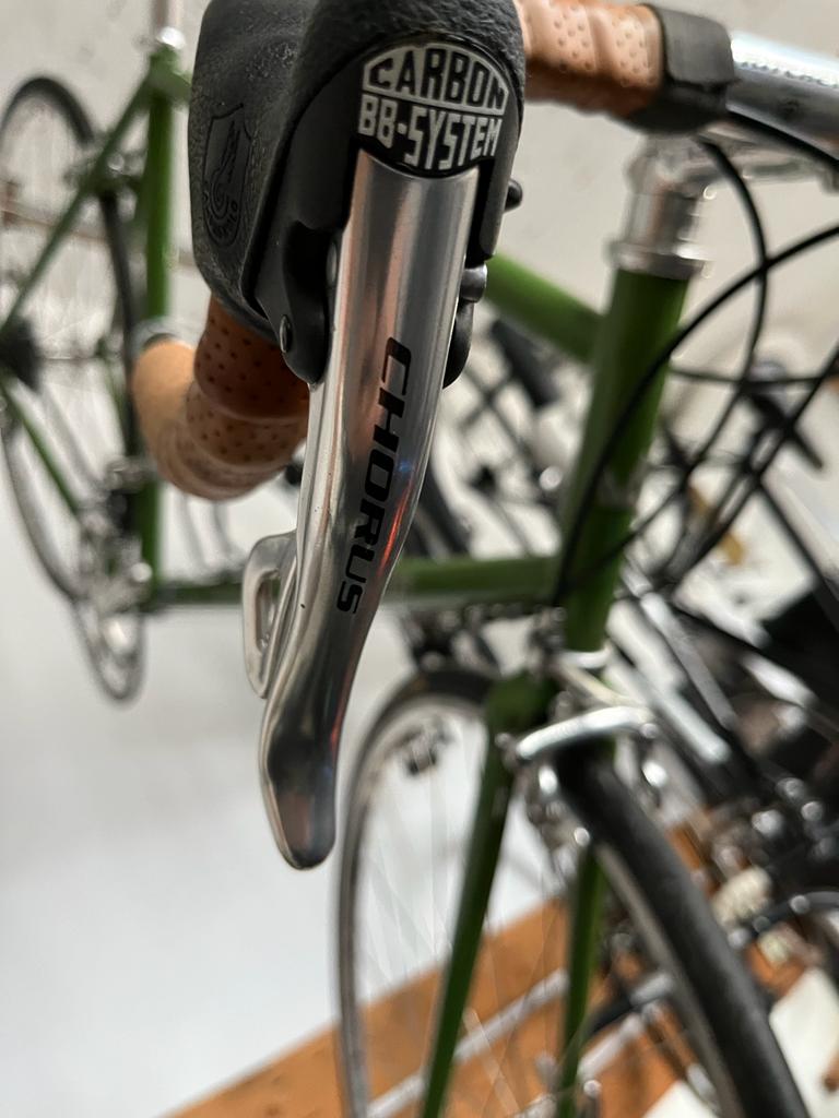

Wenn du Bilder hast - her damit. Dann geht's unkomplizierter.
Vielen Dank für Deinen Beitrag, hier zwei Abbildungen:
Vielen Dank für Deine Hilfe! Dann mache ich mich mal auf die Suche nach einem gut erhaltenen 9-fach Schaltwerk...
....der ersten Generation.
Gruß messi
Das erkennt man daran, dass die Trimmung für die Justierung des Schaltkäfigabstandes zur Kassette am Schaltwerksbolzen sitzt, wie bei Shimano. Alternativ wäre auch das Ausschauhalten nach einem 10fach Ergopower sinnvoll, das ist unter Umständen einfacher. Versuche es mal hier mit einer Suchanfrage "Schaltwerk 9fach, alte Geo/alternativ 10fach Rundhöcker-Ergo".
