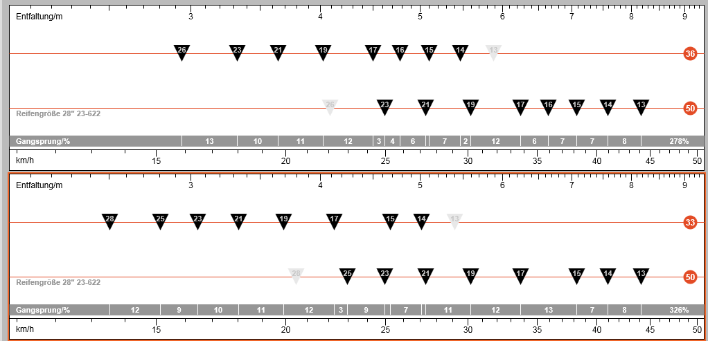

Deine derzeitig kleinste Entfaltung (36:26) liegt bei 2,94 m.
Mit 33:28 kämst du auf 2,50 m.
Das wirst du gaz gut spüren und dein Umwerfer sollte da gechillt mitmachen.
Mit 34er-Blatt wären es 2,58 m. Das ist nicht die Welt, aber wenn man sowieso ein neues KB installiert, um bergtauglicher zu werden, warum dann nicht mitnehmen, was geht?
So, ich denke 50/33 und 13-28 ist ne gute Lösung. Nicht nur, was die Bergtauglichkeit angeht (auf den halben Meter Entfaltung weniger freue ich mich schon). Sondern auch, weil möglicherweise mein Problem im 25-km/h-Bereich entschärft wird. Im Ritzelrechner sieht man nämlich, dass ich mit der aktuellen Übersetzung bei 25 km/h auf dem großen KB schon auf dem zweitgrößten Ritzel fahren muss. Wenn ich langsamer werde, muss ich das KB wechseln. Aber wer will schon auf gerader Strecke, nur weil man ein bisschen Gegenwind oder minimale Steigung hat, kilometerweit auf dem kleinen KB fahren? Also bei nächster Gelegenheit wieder rauf auf's große KB geschaltet. Daraus resultiert dann vermutlich die Hin- und Herschalterei. Bei 50/33 mit 13-28 hätte ich auf dem großen KB auch unterhalb 25 km/h noch ein Ritzel, ohne sofort auf's kleine KB wechseln zu müssen.

Danke für Deine Unterstützung. Ich will jetzt erstmal pragmatisch rangehen: dass 36/26 als kleinste Übersetzung für mich nicht ideal ist, ist eigentlich schon klar. Da werd ich jetzt erstmal ein 33er KB montieren (müsste heute oder morgen eintreffen) und dann sehen, wie ich insgesamt klarkomme. Mit nem 28er statt 26er Ritzel wäre noch eine Steigerung (bzw. Verkleinerung) möglich. Wenn es dann oben rum bei 50/13 als größter Übersetzung bleibt, ist das auch OK. Nach zwei kaputten Schultern per MTB- und Skiunfall bin ich eh nicht mehr so geschwindigkeitsgeil.
Wenn ich deine Tabelle richtig lese, dann gehst du von einer 85er Kadenz aus?
Und die ist auch an jeder Steigung für Dich die optimale Lösung?
Ich glaube, ich hatte 90 eingestellt bzw. den Standardwert im Ritzelrechner so gelassen. Natürlich fahre ich nicht jede Steigung mit gleicher Kadenz. Überhaupt neige ich eher zu höheren Kadenzen. Aber ob mein "Problem" sich genau bei 25 km/h abspielt, weiß ich auch nicht genau. Kann auch bei 27 km/h liegen. Mir war nur wichtig, strukturell zu erkennen, dass bei der anderen Übersetzung bei gleicher Geschwindigkeit (und Kadenz) noch ein größeres Ritzel ni Kombination mit dem großen KB zur Verfügung steht.
