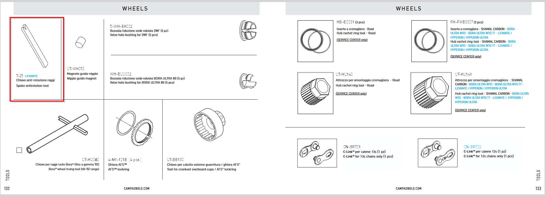

Servus, kurze Ergänzung. Zum Gegenhalten bietet Campa ein ("Spezial"-) Tool an:
Kann man aber auch selber nachbauen. Mit einem Messchieber den unteren Teil der Speiche vermessen ...
Link zum Ersatzteilkatalog:
https://media.campagnolo.com/seecommerce/original/W-WG-LEVANTE-SP2
