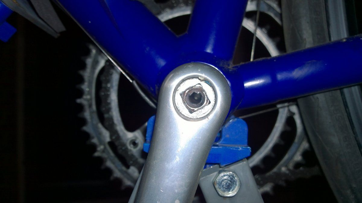

Wenn du Glück hast, hast du zwei Vierkantlager und kannst die Kurbeln einfach umstecken (102mm Welle bei Chorus/Record). Wenn nicht, den Kassettenabzieher der auch am Tretlager funktioniert NICHT mit Hebel oder als Shimano-Campagnolo Combiteil kaufen, sondern als Version mit Ratschen- oder Maulschlüsselaufnahme. Sonst kannst du ihn nicht mit Unterlegscheiben und Kurbelschraube vor dem Abrutschen bei der Tretlagerdemontage verwenden. Diese ist mit einzupressenden Steuersätzen (das entfällt bei dir ja) der kritischste Punkt beim Rad Auf- und Umbau. Wenn du das sorgfältig machst kann nicht mehr viel schief gehen , der Rest ist relativ einfach und es ist prima, wenn man mal alles selber gemacht hat.

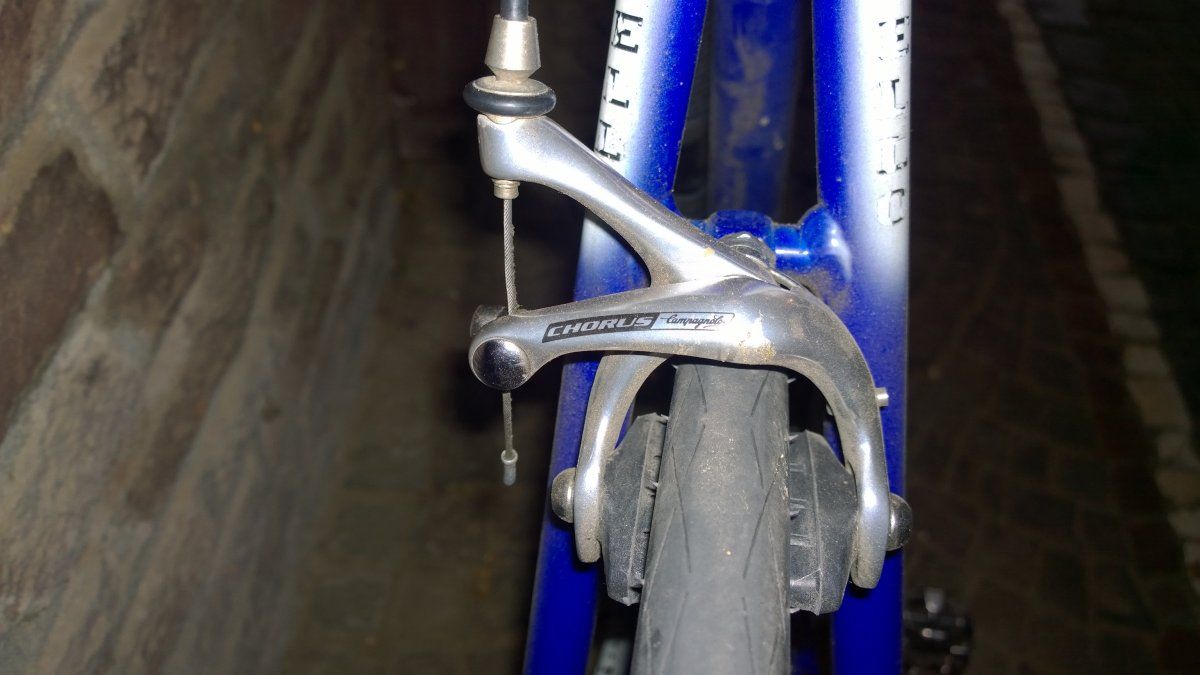

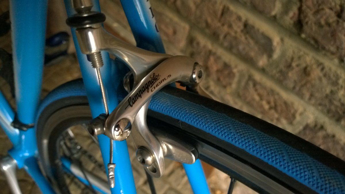

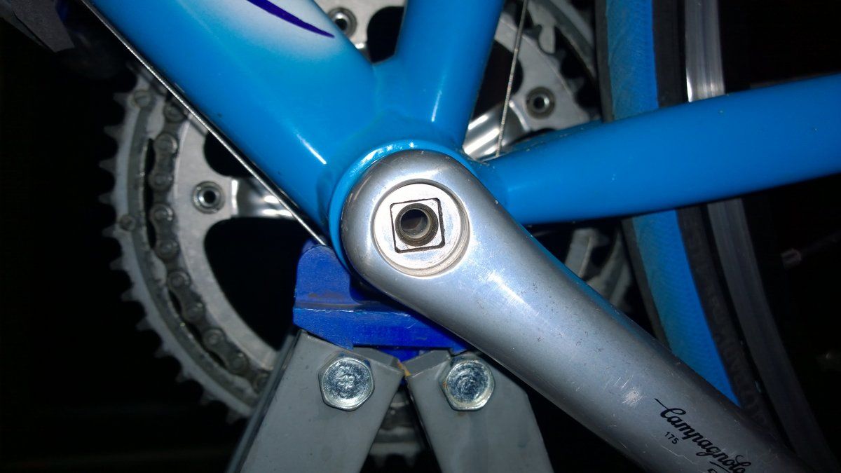

Das ist das pinarello paris was ich letztendlich auch fahren möchte

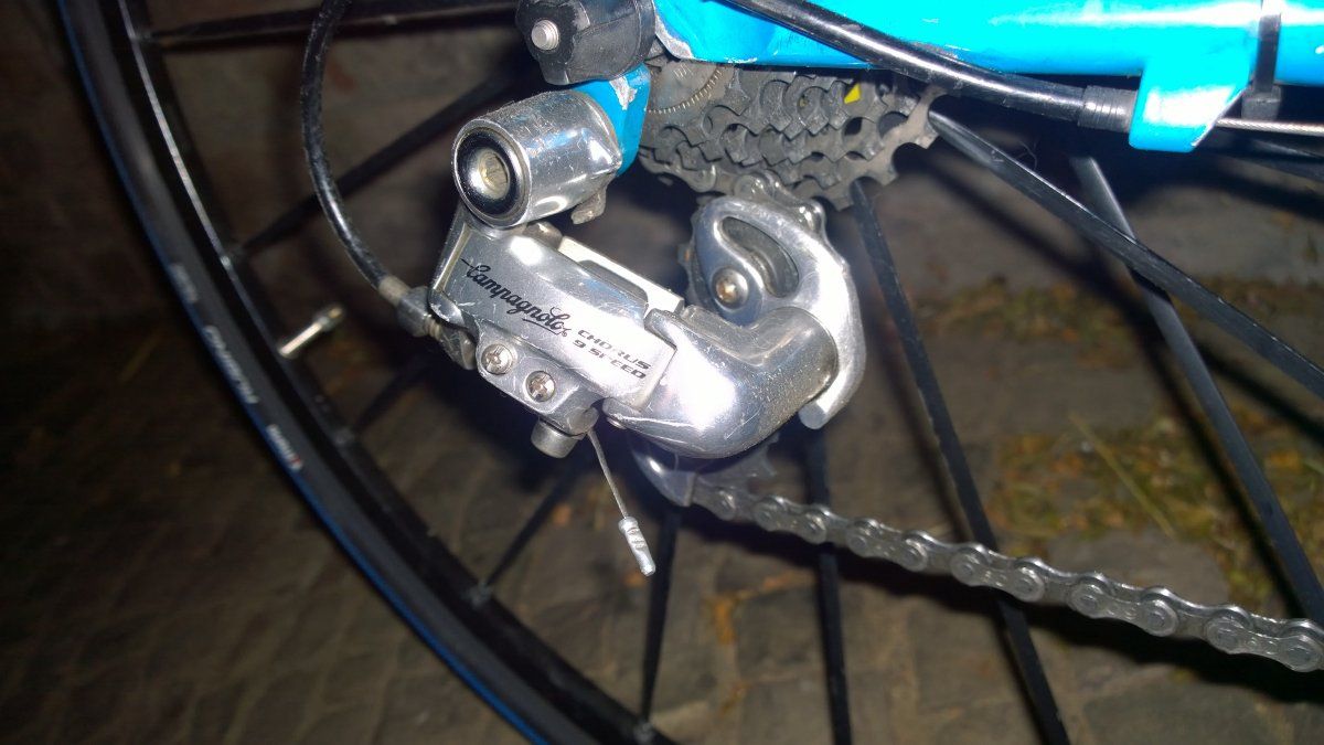

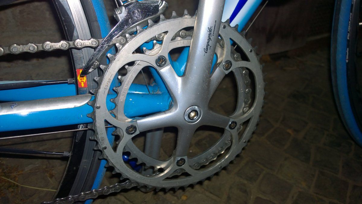

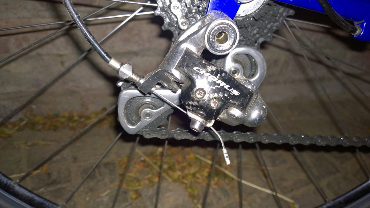

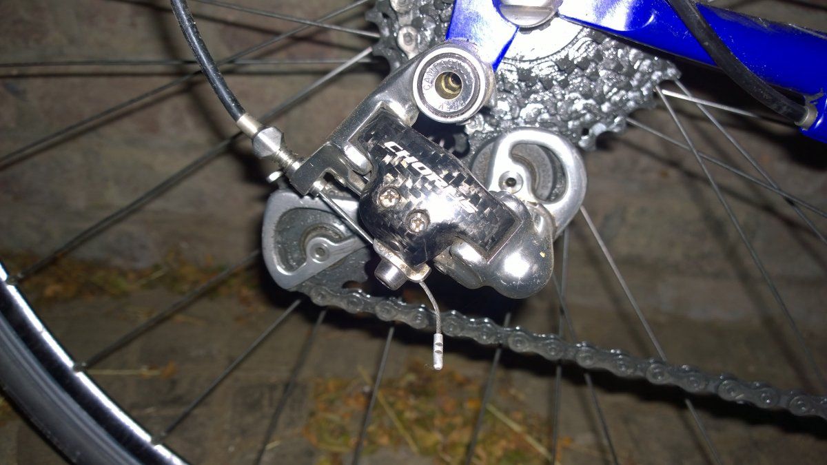

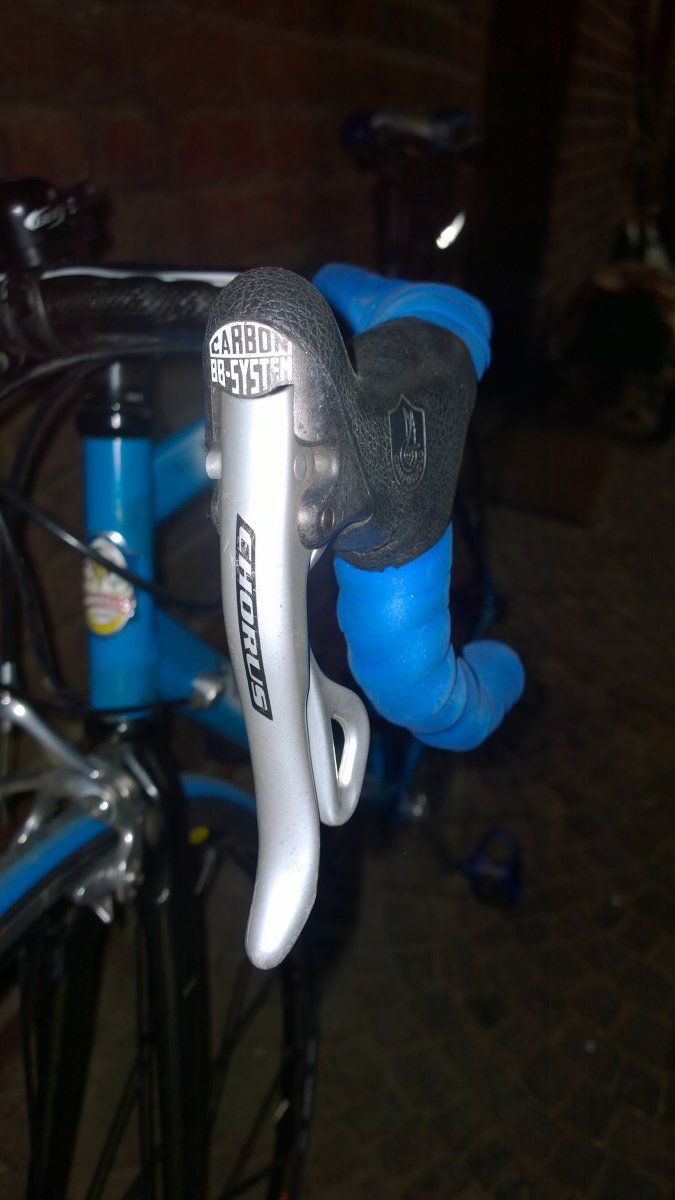

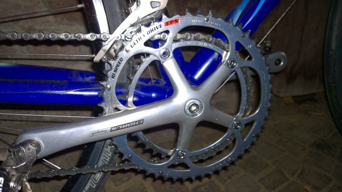

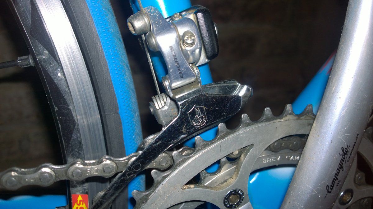

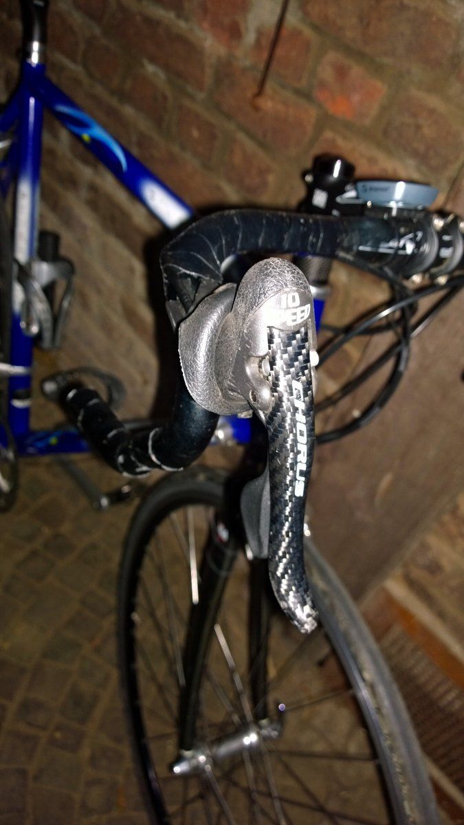

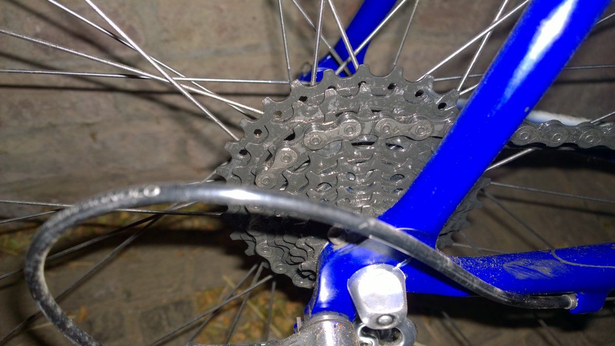

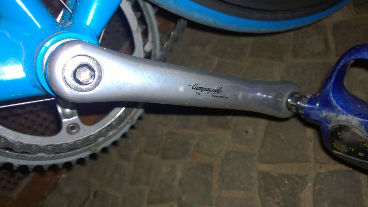

Und das ist die chorus "2011", falls es denn eine ist, die ich gern umbauen möchte. Sollte ich diese kassette noch mit verbauen oder eine neue? Neue kette würde sowieso draufkommen. Alles unter der Voraussetzung das ich mit dem paris klarkomme...die oberrohlänge beträgt 56cm(von mitte steuerrohr bis Mitte sattelrohr gemessen).

Schönes Rad! 56er OR bei 1,80 ist eine gute Ausgangsbasis, Vorbau anpassen (Sitzriese oder Sitzzwerg?) und dann wird das optimal.
Innenlager sollte identisch sein. Kurbel abziehen und tauschen, kein Lagerwechsel nötig.
Deine 2011er Chorus ist Anfang 2000, vor den Kurbeln mit Steckachse kamen noch Carbon-Vierkantkurbeln.
Kassette neu, die mittleren Ritzel sehen durch aus. Rest nicht wegschmeißen, kannst du irgendwann weiterverwenden.

Dann hab ich mit den lagern ja nochmal Glück gehabt...aus welchem Jahr stammt denn die 9fach Gruppe?
