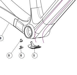

Nach dem Tausch der Schaltzüge am Endurace findet der Nippel (Cable guide, hier über dem Trettlager zu sehen) keinen richtigen halt mehr. Ziehen hat nicht geholfen (wollte aber auch nicht zu fest ziehen) und vorsichtiges Drücken mit dem Schraubenzieher (durch den Rahmen Ausschnitt / „Schaltzugfach“) auch nicht. Mehr habe ich mich bis jetzt nicht getraut :oops:
Fester oder was mache ich falsch?🤔

Sollte es wirklich reichen nur das Gummi anzuheften? Das hält doch nicht oder ? 🤔 Leidernicht.
Der Nippel ist die NR 8 Cable guide , das Gummi Nr 9... halten tut das immer noch nicht .... vielleicht soll es allein durch die Zugspannung halten?
