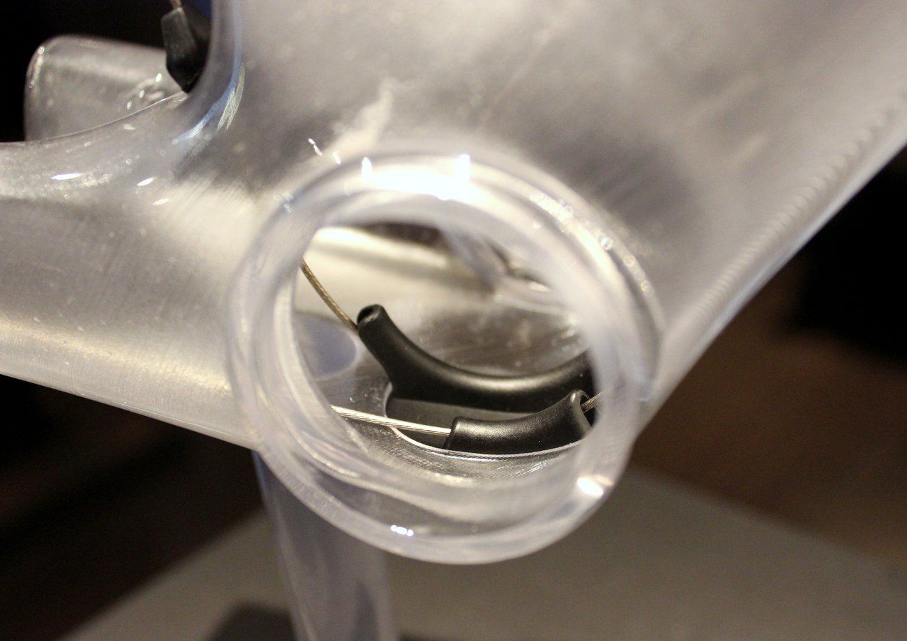

Mit Stabilisieren ist da nichts! Bist nicht der Einzige dem das passiert ist! Da hilft nur ein Vorrat an cable guides 😉 Wie du die neuen Züge einfädelst hat dir Georg vom Canyon Support ja schon beschrieben!
Wichtig ist, dass die Liner über den cg gehen (siehe Bild1)!
Züge nicht vertauschen!
Good luck
Mit Liner (Ultimate CF)
Ohne Liner (Ultimate CF SLX)
