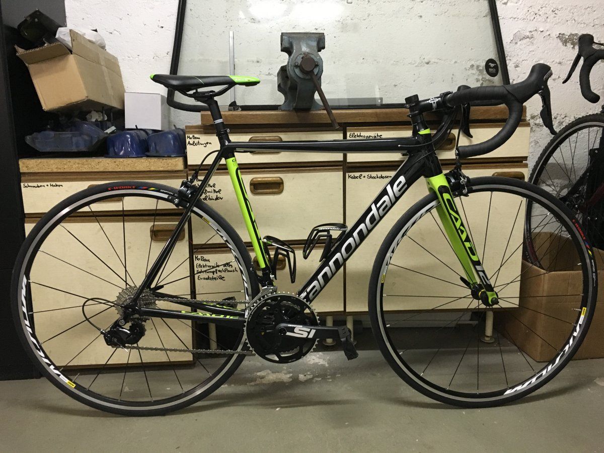

So, getestet und gekauft. Fühlt sich super an und ich finde optisch ist es noch ok. Neue Reifen (Turbo s) und Flaschenhalter gabs gleich dazu.
