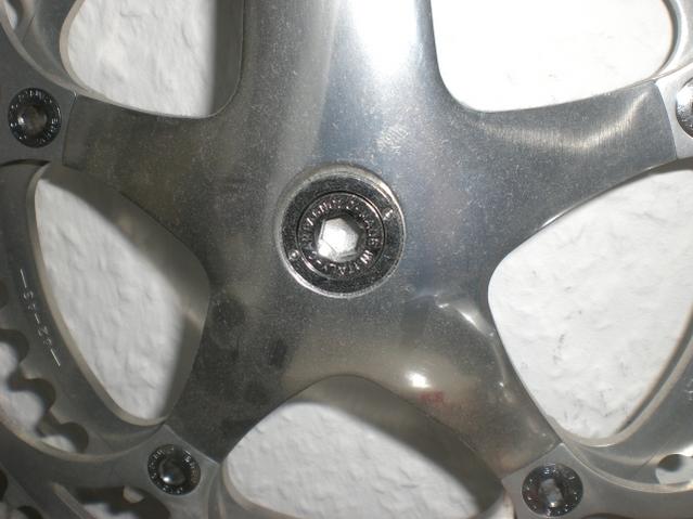

Wie kann man die abmontieren? Brauche ich einen speziellen Augenschlüßel von campa? Bei denen weiß man ja nie...
attachment.php
Innen der 7er inbus fürs Aufschrauben. Der äußere Kranz ist der integrierte Abzieher.
Grüße und dank

7er Inbus hast Du ja schon gesehen. Der Ring des Abziehers hat falsche Drehrichtung beim Gewinde, vielleicht hilft Dir das ja- also andersrum rausdrehen. Stiftschlüssel oder improvisiertes Werkzeug nehmen, es gab spezielles, aber das ist schwer zu kriegen. :)

Hallo no_dice,
die Demontage ist kein Problem.
Einfach 7er Inbusschlüssel einsetzen und wie normale
Schrauben herausdrehen (gegen den Uhrzeigersinn). Der
integrierte Abzieher verbleibt in der Kurbel.
Beim Herausdrehen hebst Du die Kurbel allmählich vom Vierkant ab.

oh also wie bei ner 600ax das hab ich schonmal gemacht. Weisst du wofür dann der äussre Ring ist?
Grüße
AW: C Record Kurbel - Wie demontieren?
Oha Danke! Ich glaube das kriege ich alleine hin. Also schrauben nur sozusagen anderherum...

Warum willst du den Abzieher abziehen? Lass ihn doch einfach in der Kurbel und alles ist gut. Oder hast du was Spezialles vor damit? Vergolden lassen vielleicht?

Kurze Info:
Wenn ich mich recht entsinne heißen diese Schlüssel mit den zwei Nippeln, die in der Weite verstellbar sind, Stirnlochschlüssel, für die Suche beim Werkzeughändler des Vertrauens, is glaub ich ne Investition von ca.10 Euro wenn man ein bisschen sucht, bei mir hats damals aber auch ne Feinmechanik-Zange mit zwei langen schmalen Zapfen getan(3-4 Eus), nachdem ich die Gewinderichtung erkannt habe...was mich vorher viel unnötige Kraft und Wutausbrüche gekostet hat...viel Spaß!
Stirnlochschlüssel sind jedoch idR etwas größer und vornehmlich zur Einstellung des Tretlagers in Umlauf. Die Zapfennüsse, mit denen man diese Abzieher abzieht, sind eher zylinderförmige Stahlteile mit eben zwei dünnen Zapfen in richtigen Abstand.
