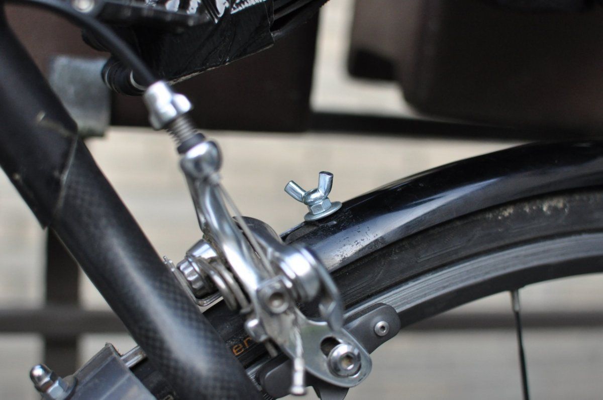

Ich habe die Teile hier: http://www.sks-germany.com/?a=product&r=Radschützer&i=11014&RACEBLADE LONG BLACK und da ist die Schnellbefestigung im Bermsbereich ein zuverlässiger Schwachpunkt. Weniger die Alu-Lasche, die u.U. reissen kann (wenn man sie nicht so auf die Schraube schiebt, das zu drei Seiten Kraftableitung erfolgt), als die Plastebefestigung: Was an den Achsen lange gut funktioniert, gibt da oben recht schnell den Geist auf und dann rutschen die Bleche bei Straßenschäden oder gröberen Unebenheiten aus der Befestigung und werden unter die Bremsbrücke gezogen - Zwangsbremsung als Folge. Ich habe mir da bei einem ausrangierten Raceblade mit einer Verschraubung geholfen, was den trockenen Hintern sichert, aber einen Schraubenschlüssel erfordert, wenn man die schnelle Demontierbarkeit erhalten will. Der Umbau auf eine M5er-Schraube plus zwei Muttern (gekontert) ist schnell und Einfach nach Demontage des Schnellverschlusses am Blech gemacht. Die Alu-Lasche bleibt wo und wie sie ist. Verbesserungen ganz sicher möglich.
...die Raceblade Long, die es leider nicht mehr gibt.
😱 WTF??? 😵 NEIIIN!!!
(vielleicht desswegen)
Schön gelöst! Bei Demontagewunsch würde ich der Einfachheit halber eher schnell die Bremse lösen und die Bleche mitsamt den Alulaschen aushängen. Das würde die Fummelei mit den ganzen M5-Teilchen ersparen, oder?
@rajas : Ich habe die Zeit nie gemessen, aber (man sieht es auf dem Bild wohl auch) das Konzept der Raceblades etwas modifiziert: Das kleine Stück Schutzblech am HR habe ich gegen Überreste eines Weichplaste-Schutzbleches von Hebie (?) ausgestauscht, das noch im Schrott lag und länger als das Originalteil war. Da es immer am Rad verbleibt, habe ich die Lösung mit den gekonterten M5-Muttern und hier der Hutmutter genutzt.
Das hintere Schutzblech, das ich häufiger abnehme oder für den Transport mehrer Räder im Kombi abnehmbar halten muss, habe ich daher mit normaler Mutter und aufgekonterter Flügelmutter befestigt. Zur De-/Montage braucht es daher nur einen 8er (?) Schlüssel, den man als abgesägten und nach System Smolik gewichtsoptimierten Umbau auch ins Bordwerkzeug integrieren kann. Zeitlich sollte das schneller sein als die Verschraubung der Bremse am Rahmen zu lösen und hernach die Bremse wieder einzustellen.
Die Alu-Laschen werden ganz normal montiert (siehe mein vorhergehendes Posting zur korrekten Montage - Schraube muß im Bogen der U-förmigen Aussparung greifen, Überstand der Ärmchen ggfs. abschleifen) und unten an den Achsen fummle ich auch nicht herum.
Übrigens wirkt dort die Länge der Achslaschen des RB-Systems als zusätzliche Sicherung, sollte bei einem kompletten Abwurf ein Schnellverschluss Schaden genommen haben. Besser nicht kürzen.
