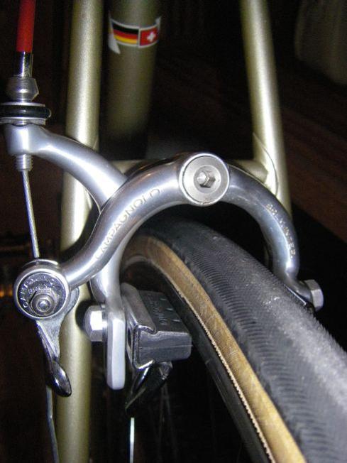

Sorry, wie fügt man hier bitte in den Text Bilder ein (die Bilder haben ja keine URL)? Würde gerne drei Bilder zur Veranschaulichung hochladen (mag sein, dass die Frage etwas irritierend wirkt, habe dies in diesem Forum aber nie gemacht).
AW: Bremsschenkel zu kurz oder Rahmenset fehlerhaft?
Besten Dank für die Hinweise. Hier nun drei Bilder, ich hoffe, es klappt mit dem Hochladen und es ist alles, was wichtig ist, erkennbar.
Richtig, das ist ein rahmen mit kurzem Bremsmaß und die montierten Bremsen sind "lange".
Übrigens mit Leichtbau-Alubolzen; sicher ein gutes Argument für einen ordentlichen Verkaufspreis.
Besten Dank für die Tipps und Hinweise. Überrascht bin ich allerdings von dem Hinweis, dass ich eine "lange" Bremse habe, denn gemessen ist deren Länge 42-52 mm, das ist schon das kürzere Maß. Oder es gab, wie bereits geschrieben, tatsächlich 39 mm, als 3 mm kürzer - genau die fehlen mir zum passenden Sitz der Bremsbeläge. Sieht so aus, als dürfte ich mal wieder auf die Teilejagd gehen.

Ich habe gerade mal an meinem TIME VXRS Rahmen mit Campa Record Bremsen mal nachgemessen. Es sind ca. 39mm von Bremsachsmitte bis Oberkante Montreal76 Felge. Die Bremsklötzer sind dabei ca. mittig erstes unteres Drittel montiert.
Kaufe an den geilen Renner einfach vintage Rec. mit kürzeren Schenkeln, denn das Rahmenmaß scheint OK zu sein.:wink2:
