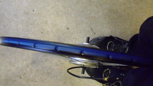

Nochmal die Felgenbänder checken!

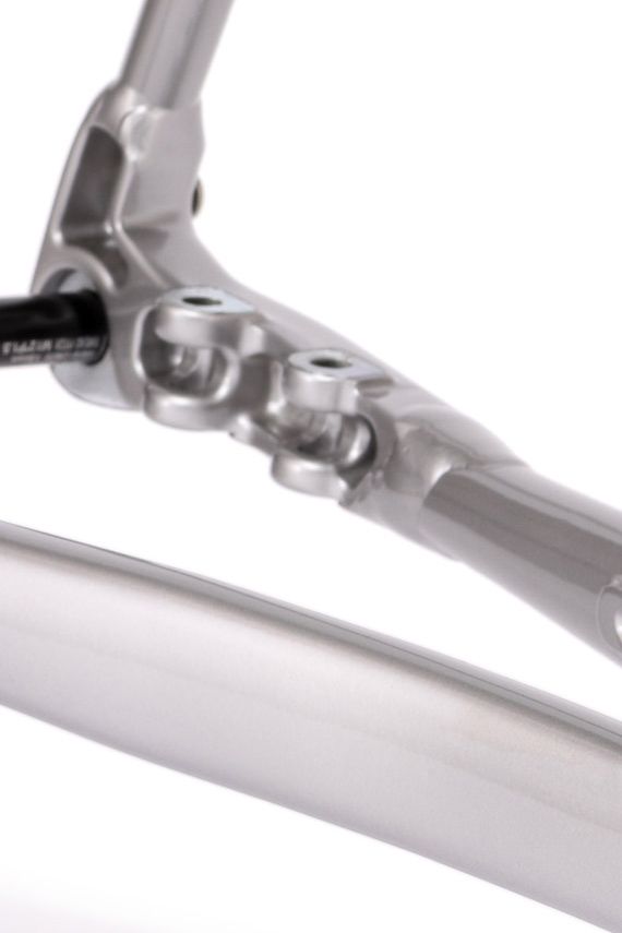

Wenn man diese Art der Aufnahme kennt, sind die vorhandenen Bilder vollkommen ausreichend.
Scheint eine Aufnahme für einen "Flat Mount" Fahrradständer zu sein. Die Bohrungen für einen KSA 40 Hinterbauständer sind es definitiv nicht, die wären horizontal.
Was es da für Unterschiede bei den Ständern gibt weiß ich nicht, wollte halt nur klarstellen, dass es definitiv nicht die Bremssattelaufnahme ist.

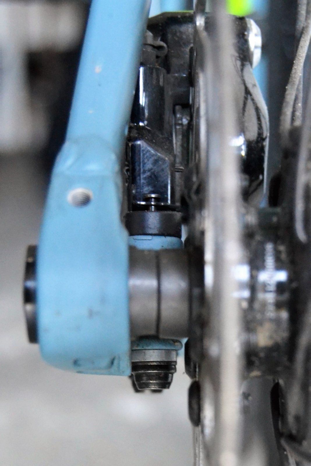

Ich sehe bei der Bremssattelbefestigung ein Problem. Einmal zu fest angezogen, dann verbiegt sich die Aufnahme. Um dann zu verhindern, dass sich der Bremssattel mit der Zeit verschiebt, zieht man die Schrauben noch fester an, was die Aufnahme weiter verbiegt usw.
@jollycycle Kannst du bitte weitere Fotos von der Seite (d.h. in Achsrichtung, idealerweise von außen und von innen) machen? Mich würde der generelle Aufbau dieses Ausfallendes interessieren.
Ich schätze das ist eine Aufnahme für einen Hinterbauständer.
Ja richtig.

Die Fotos wurden bereits richtig verstanden. Vielleicht ist es nicht so einfach zu sehen, wenn man die Art der Aufnahme nicht kennt. Dafür hatte Sadwick bereits die Art der Bremssattelaufnahme verlinkt, da sieht man es sehr gut:
@norman68 schau dir hier https://bombtrack.com/2021-tension-frameset/ mal die Detailbilder an. Da siehst du mehrfach diese Art der Bremssattelaufnahme.

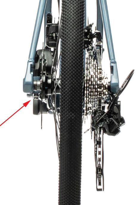

... aber ich habe unten nochmal Katalogfotos vom Rad angehängt, da sieht man es evtl. besser, wie das ganze konstruiert ist.

Jepp! Die Idee mochte ich auch :) Hatte sie konkave / konvexe Unterlegscheiben genannt, das waren genau die Dinger. Hat leider nicht funktioniert:
Ich habe es mal mit konkaven+konvexen Unterlegscheiben versucht, die sich der Schräglage anpassen. Das hat in der Montage zwar ganz gut funktioniert, nach einigen Bremsvorgängen hat sich der Sattel (mit 6NM laut Shimano Händler-Anleitung angezogen) wohl doch wieder nach innen bewegt. Vielleicht hat die Schräglage und die daraus resultierende permanente Kraft nach innen beim Bremsvorgang doch den Sattel wieder rutschen lassen.

Hier noch Fotos vom dem Rad aus'm Katalog, wo man die Aufnahme am Rad vielleicht besser sieht:
Helfen die Fotos?
Nur bedingt. Ich behaupte mal, dass 99% der User so eine seltsame Konstruktion noch nie gesehen haben. Das sieht aus als wäre die Halterung zweiteilig. Der Sattel liegt auf der oberen Halterung auf, die Schraube sitzt aber unter der unteren Öse und dazwischen ist Luft ?!? Wer denkt sich denn so einen Mist aus. Kann man nicht den unteren Teil einfach entfernen und den Sattel nur an der oberen und vermeintlich stabileren Halterung befestigen? Ist wenigstens die Auflagefläche für den Bremssattel im richtigen Winkel oder ist da auch schon was verbogen?
Ja, man kann alles erkennen. Zuerst fand ich die konkaven/konvexen Unterlegscheiben eine gute Lösung, aber ein derart verbogenes Teil aus Aluminiumguss ist wirklich nicht mehr sehr Vertrauen erweckend. Einen Bruch wird man am Schleifgeräusch erkennen können, nur wird das getreu nach Murphy natürlich auf einer langen steilen Gefällstrecke passieren.
Bei einem meiner Räder ist diese Aufnahme als durchgängiges Rohr ausgeführt, da kann so etwas nicht sein. Wenn das mit dem neuen Rahmen klappt: Besorge dir zwei passende Hülsen, die du dazwischen montierst. Wenn's eng wird, dann die Hülsen einfach passend schleifen.
Ja genau so sieht die Konstruktion aus, wie Du sie beschreibst. Sadwick hatte ja einen anderen Rahmen verlinkt, der das Prinzip der Bremssattelaufnahme zeigt:
