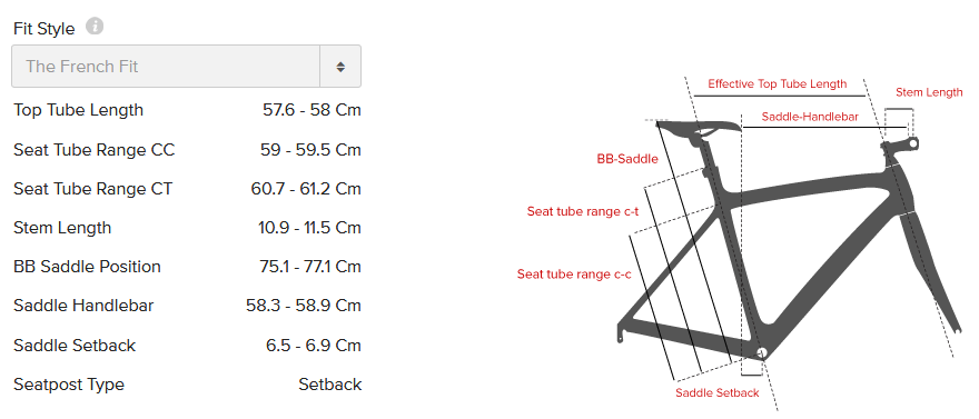

Hallo Freunde!
Ich möchte nicht sagen, dass ich Anfänger bin... sondern eher schon in meinem Leben immer recht viel Rad gefahren bin. Mittlerweile bin ich 50 und bekomme zunehmend Knieprobleme (unterhalb, sowie links und rechts davon im Wechsel) die sich als ziehend / stechend (ohne Schwellung) und ohne grossartige Erwärmung darstellen.
Was mir immer mehr zu Denken gibt ist die Tatsache, dass ich wirklich "schief" auf dem Rad sitze. Anfangs dachte ich, dass ich vielleicht besser zentriert auf dem sattel sitzen sollte... aber da kann ich nichts korregieren.
Vor einigen Jahren hatte ich mal einen Sturz und der linke Arm wurde gebrochen und Radiusköpfchen etwas verletzt.
Seit dem komme ich links nicht mehr ganz in die Streckung...
ABER, das kann es nicht sein, da das Rad - wenn ich von oben sitzend auf das Oberrohr schaue, sollte es deckungsgleich mit dem Unterrohr sein - nach links "gekippt" ist. Es sieht also so aus, dass ich das Oberrohr sehe und rechts daneben das Unterrohr. Bilder werden folgen...
Mein rechtes Bein hat nach der letzten Messung der Kraft auch ca. 25% mehr Kraft. Da haben wir also eine Disbalance, die man auch deutlich am Oberschenkel sehen kann. Stärker ausgeprägt... Kraft also eher rechtslastig...
Die RR, sowie das MTB sind absolut passend für mich. RR habe ich sogar zwei. Etwas unterschiedlich im Oberrohr.
Kumpel haben meine Daten soweit ausgerechnet, sowie alles übertragen auf die Räder.
Nach dem competitivecyclist habe ich auch exakt einiges eingestellt.
NUN, WER VERMAG MIR EINEN VERNÜNFTIGEN RAT BZGL. DER PROBLEMATIK ZU GEBEN.
VORSCHLÄGE GERNE WILLKOMMEN!!!
Hat vllt jemand ähnliche Erfahrungen gemacht und diese in den Griff bekommen?

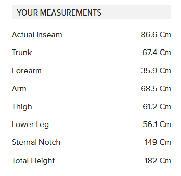

Gebe Euch nochmal meine Daten bzgl. Sitz beim RR durch.
Ich denke, dass ich durch die schiefe Haltung meine Knie komplett anders belaste und sich auch dadurch auf Dauer Beschwerden einstellen müssen. Geht wohl kaum anders... bei der Körperhaltung.
Eine Beinlängendifferenz gibt es nicht. Sonst weder X noch O Beine. Sieht noch recht normal aus...
ABER eine Seite der Schulter hängt wohl... was einen nicht geraden Rücken vermuten lässt.
Also, HER MIT DEN TIPPS!!!
Danke!!

Also wenn Deine Räder dem entsprechen, was Du mit dem sog. "French Fit" gepostet hast, dann sind sie zu groß, vielleicht nicht unbedingt zu lang ( so etwa 57-58cm Oberrohrlänge kannst Du mit 67cm Oberkörper durchaus bewältigen). Ich habe die Maße mal durch den Calkulator gejagt und da kommt beim Competetiv Fit etwas dramatisch anderes heraus: Top Tube Length: 56,4-56,8, seat tube range CC: 56,1-56,6, seat tube range CT: 57,8-58,3...... Dabei belasse ich es mal.
Du hast relativ lange Arme, eher durchschnittlich lange Beine und einen entsprechend langen Oberkörper.
Ich habe so die Vorstellung, dass Du auf einem 58er Rahmen sitzt, mit wenig Überhöhung, dafür relativ viel Länge, oder letzteres genau eben nicht, also sehr aufrecht oder mit stark nach vorn gestreckten Armen, was unter Umständen mit einem weit nach vorne geschobenen Sattel kompensiert wird.
Knie-Probleme aufgrund einer ungenügenden Postions-Einstellung gehen in erster Linie natürlich von der Satteleinstelltung aus. Zu hoch, zu niedrig und eben horizontal zu weit vorne oder zu weit hinten. Nicht zuletzt macht auch die Stellung der Cleats einiges aus.
Überprüfe zuerst die Cleats, ob die Dich in eine für Dich unbequeme Stellung bringen, also im Zweifel eine unkommode Position auf den Pedalen durch verdrehen der Kniegelenke zu kompensieren suchen.
Dann Sattelhöhe: Nicht ganz durchgestreckt, aber hoch genug, um Druck auf die Pedale zu bringen und den Muskel ordentlich strecken zu können.
Horizontale Position: Knielot hin oder her: Wenn Du die Möglichkeit hast, das Rad einzuspannen setz den Sattel soweit nach vorne oder hinten, dass Du spüren kannst, dass die Knie kein Ärger mehr machen. Dabei zu beachten: Je weiter nach vorne der Sattel gestellt wird, umso effizienter ist die Kraftübertragung, aber auch um so mehr Gewicht wird auf die Arme verlagert. Der Oberkörper sollte schon durch sich selbst gehalten werden können und nicht abgestützt werden müssen.
Du schreibst, dass Du schief auf dem Rad sitzt: Auch hier: medizinische Ursachen sind woanders abzuklären. Die schiefe Körperhaltung kann natürlich auch daher rühren, dass widerum eine wenig optimale Haltung kompensiert wird, eine Art "Schonhaltung" eben.
Mit Deinen relativ langen Armen kannst Du eigentlich eine recht große Überhöhung fahren, ohne dass der Oberkörperwinkel dramatisch flach wird. Mehr Überhöhung kann, auch wenn das seltsam klingt, durchaus entspannend sein.
Wenn man sich dagegen "einklemmt", also zu kurz und / oder mit zu wenig Überhöhung fährt und der Körper schlicht nicht genug Platz findet, sucht der sich den eben: Man stellt die Arme nach außen, bei Ermüdung sitzt man dann auch mal schief oder anderes. Stellst Du die Arme weit nach vorne, bei immer noch wenig Überhöhung, kann es passieren, dass man die Schultern einseitig oder beidseitig nach vorne zieht, weil die irgendwann lahmen Arme ja noch an den Lenker kommen müssen.
Wie gesagt, alles nur Spekulation aufgrund von Erfahrungen, auch unter der Voraussetzung, dass Deine angegebenen Maße der Realität entsprechen.

Ich habe die gleichen Maße wie der Threaderöffner. Aber mit der Geometrie (Oberrohr bis 58 Cm und Vorbau bi 11,5Cm ) käme ich nie zurecht. Ich fahre einen 100er Vorbau und mein Oberrohr ist 56,7 Cm lang. Fahre das trek domane im 58.
