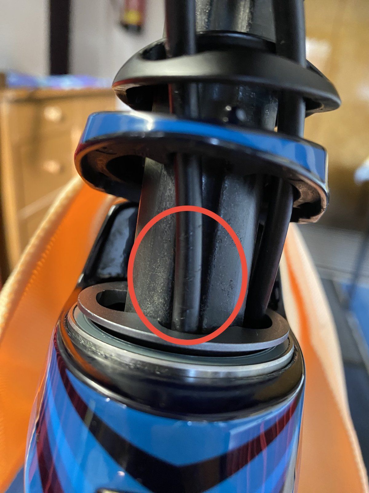

Hallo zusammen,
ich bräuchte bitte mal eure Einschätzung oder Empfehlung. Es geht um angehängtes Foto.
Die Bremsleitung weißt oberflächlich Kratzer auf. Es sind nur leichte Rillen zu spüren.
Kann ich die Bremsleitung weiter verwenden oder sollte ich diese sicherheitshalber austauschen?
Danke vorab für eure Nachrichten.

Ich würde weiterfahren. Aber das spiegelt nur meine Meinung wieder. Andere bekommen da einen Herzstecker.
Ich würde erstmal der Ursache dieser Riefen auf den Grund gehen.
Vermutlich entstehen die beim Lenken Lenken, wenn die Leitung sich am oberen Lager/Steuersatzdeckel bewegen/streifen/mit drehen.
Das hatte ich beim Fuji Jari noch schlimmer als ich die Leitungen zu lang gelassen hatte und diese sich dadurch fast abknickte.
@01Abril Die schwarze Außenhülle ist nicht verantwortlich für die Dichtigkeit, darunter befindet sich die eigentliche Leitung.
Hier erkennt man es ganz gut:
