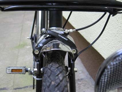

Ich habe in dieser Situation auch mal eine U-brake (alte MTB und BMX-bremse mit Adapterplatte verwendet.
Bremst sehr gut, mußt nur die Bremsbeläge gel. mal nachstellen, da sie sonst in die Reifen greifen.
Bremsgriffe sind RR-Norm oder Cantilever vom Seileinzug her
VG P.
VG P.
Nein, solche extremen Basteleien will ich dem Rad nicht antun!
