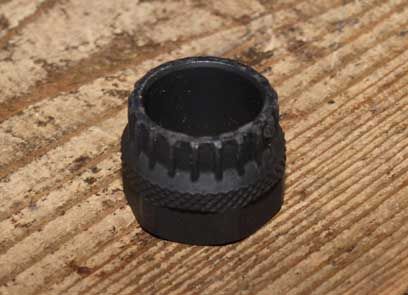

Mein Beileid, einen Innenlagerabzieher für u.a. Shimano-Innenlager hätte ich, ob der vielleicht passt?
Falls Du einen neuen Rahmen brauchst, frag Flo, der kennt sich jetzt aus...:cookie:
Der sieht schonmal besser (anders) aus als meiner. Könnte ich mir den raus holen? Wenn ja wann? Wäre super!
