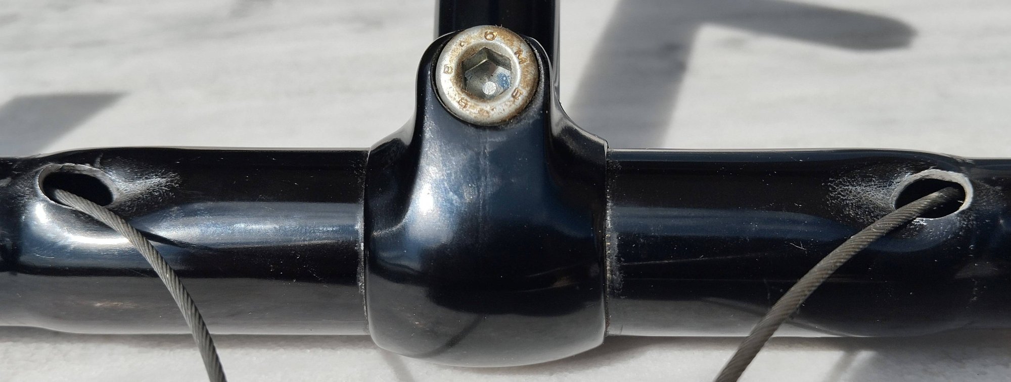

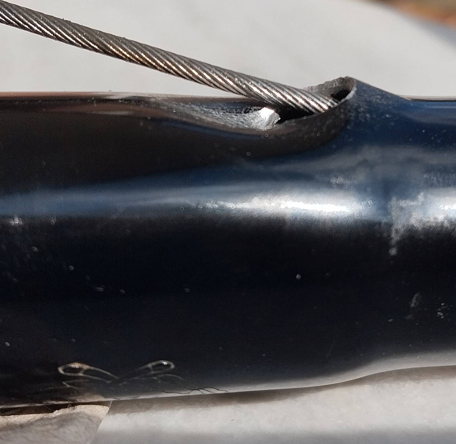

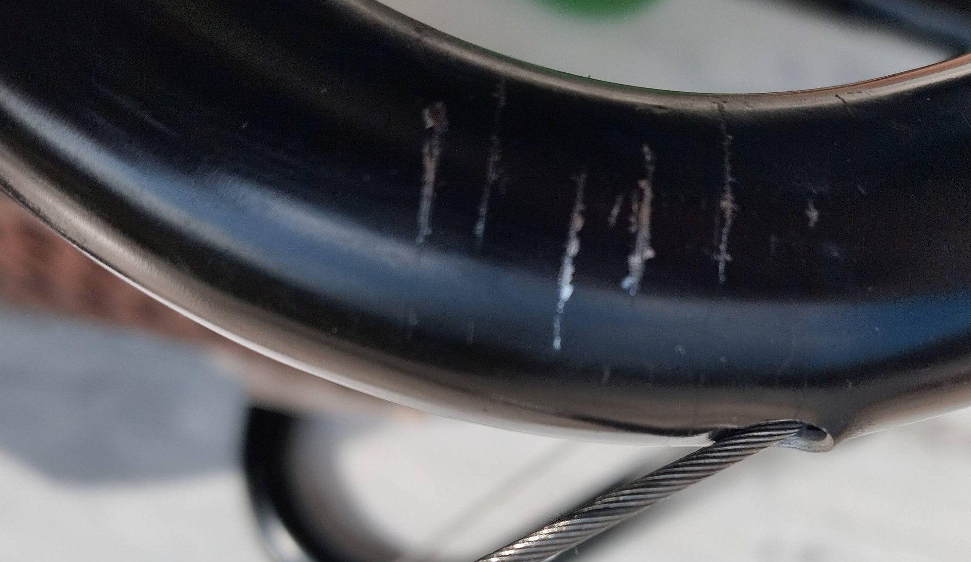

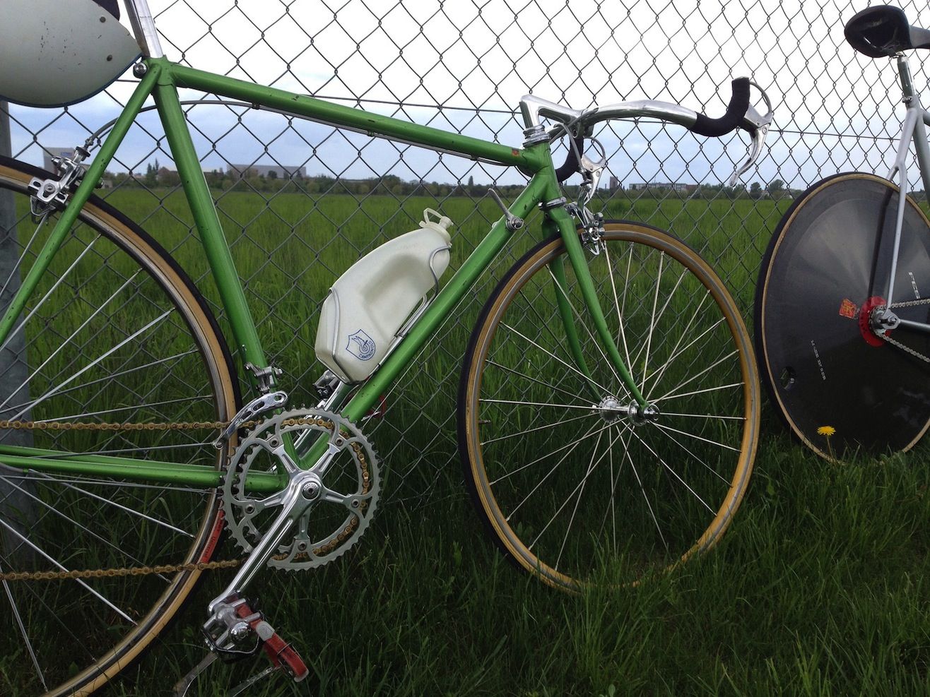

An meinem immer noch unbekannten Italiener (kennt den jemand?) hängt dieser hübsche Italmanubri Mod. Italia Competition mit außergewöhnlich gut gemachten Bohrungen - wie man sieht, wurde nicht einfach nur gebohrt, sondern der Lenker wurde rechts und links der Bohrungen sorgfältig ein- bzw. ausgebeult, so dass der Zug da schonend ohne scharfe Kanten durchflutscht, und ohne, dass man riesige Langlöcher machen müsste wie im vorigen Beispiel.
Ich hatte mich hier auch zunächst gefragt, ob es das so serienmäßig bei ITM gab, habe diese Theorie aber inzwischen verworfen.
Ich könnte mir aber vorstellen, dass es der unbekannte Fahrradhersteller war ...
Ich kenn mich nicht aus, aber sowas sieht für mich schon nach Sollbruchstelle aus.
Es heißt doch hier immer, dass man Alu bei Verformung gar nicht zurückbiegen soll, weil es das Material nur noch weiter schwächt. Und in der Produktion weiß man genau, was das für eine Legierung ist, in welchem Zustand man sie eventuell noch warm verformen darf, das dürfte beim nachträglichen Dengeln kaum berücksichtigt worden sein.
Schaltaugen aus Alu hab ich schon mehrere beim Richten abgebrochen. 2-3x verbogen und zurückgebogen und das war's dann auch schon. Ich würde den für's gute Gefühl einfach tauschen..
