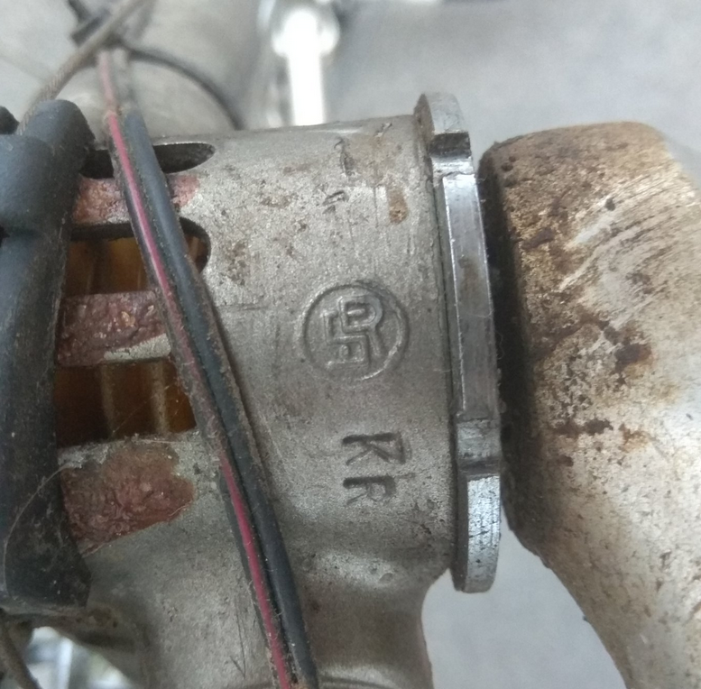

Und schaut mal, was da auf dem Tretlagergehäuse steht: CBT Italia
Anhang anzeigen 907038 Anhang anzeigen 907044
So. Und nun? :crash:
Dieser Gedanke klingt plausibel. Es ergibt sonst keinen Sinn, daß "SR" und BMZ auf dem Gehäuse zu finden sind. Insbesondere ist "SR" im Gußprozeß schon entstanden, denn es steht ja vor, und "BMZ" später eingeschlagen worden.
Da BMZ ein recht großer Laden war, nahm ich an, die haben das Tretlagergehäuse selber hergestellt. Diese sechs Langlöcher sieht man nähmlich öfters. Sie haben ja für verschiedene Marken Auftragsarbeiten durchgeführt.
Bleibt die Frage: Wer hat diese sechs Langlöcher in das Gehäuse gebracht? "SR" oder BMZ? Ich könnte mir vorstellen, daß dieses "Design" geschützt war. Manchmal gehen diese Langlöcher nicht durch das Gehäuse sondern sind nur oberflächlich, ähnlich zu Merckx.

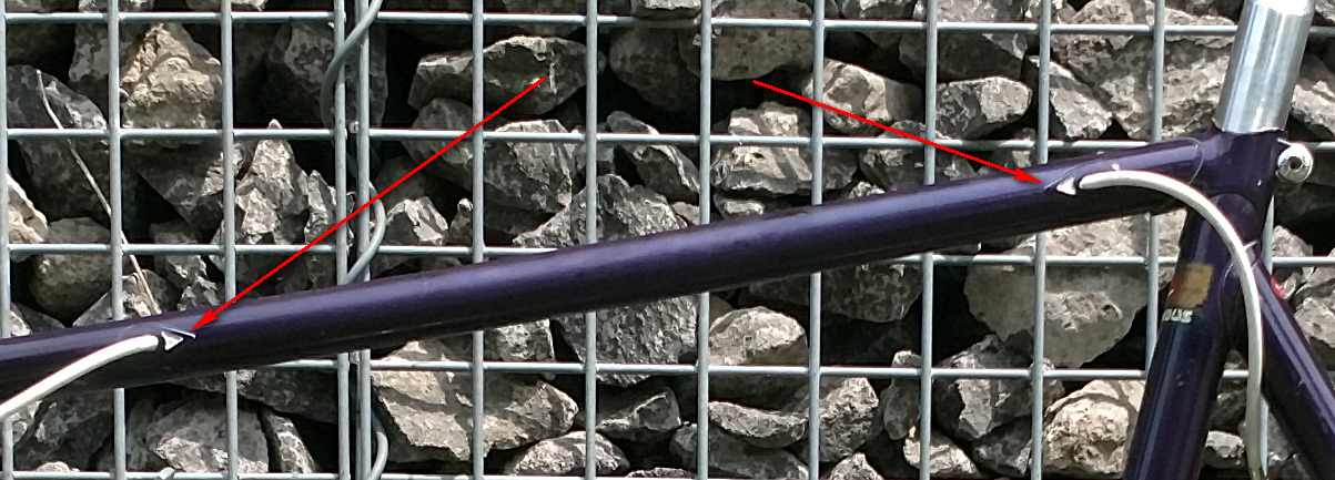

Mein Rahmen ist so ausgelegt, daß die hintere Bremse unter/vor den Sattelstrebenknotenpunkt angebracht wird. Allerdings kommt das Bremskabel links aus dem Oberrohr heraus, so daß dieses dann irgendwie auf die rechte Seite gebracht werden muß, um mit der Bremse verbunden werden zu können.

Und mit den Gehäusen - BMZ hat ja diverse verwendet, wie allein auf den Seiten hier zu sehen. Die Rohform von "SR" hat die sechs ovalen Schlitze, wurde dann einfach verlötet. Von Roto gibt's ein Tretlagergehäuse was sehr ähnlich aussieht - aber "SR" ist wohl nicht Roto - die jeweiligen Embleme existierten parallel. Andere Rahmenbauer greifen dagegen zu verrückten Lochbildungen da unten - herrlich zu verfolgen im entsprechenden Faden von @Avi.1990 . Und er hatte ja weiter oben auch schon nach der Herkunft des "SR" gefragt..

ich weiß ja ehrlich gestanden nicht, wieso ihr bei euren cronostars die hinterbremse unbedingt vor die monostay platzieren müsst. abgesehen davon, dass das eher ein bisschen komisch aussieht, macht der bremszug halt auch wirklich eine böse ecke. wenn das von biemmezeta so vorgesehen wäre, hätte sie den bremszug wohl etwas weiter vorne aus dem oberrohr kommen lassen ...
Der "Monostay" bei meinem CronoStar ist so gebaut, daß die Bremse vorne angebracht werden muß. Es gibt eine Versenkung für die Hülsenmutter hinten. (Einstellschraube fehlt)
Ich versuchte es erst klassisch - das war aber eine Frickelage. Anders als erwartet, geht die Sache mit dem Bremskabel recht gut, obgleich ich es schlüssiger gefunden hätte, hätte man den Ausgang für das Kabel im Oberrohr auf die rechte Seite gelegt.

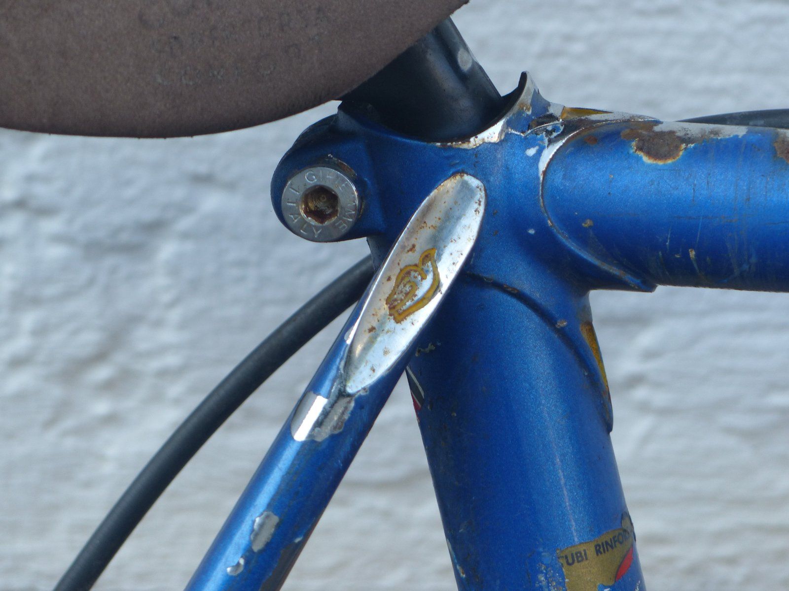

Der gezeigte Cratoni hat noch weitere Unterschiede:
Aufgrund dieser Sattelrohrmuffe gehe ich davon aus, daß dieses Modell jüngeren Jahrgangs ist als meines.
Mein Rahmen hat am Ein- und Ausgang des Bremskabels noch kleine Bleche mit Fenster drinnen: :D

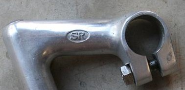

Sakae Ringyo, Japan.
Ich bin der Meinung, daß es das eben nicht ist. Mir ist Sakae Ringyo auch nicht als Muffenhersteller bekannt.
Siehe die Unterschiedlichkeit der Logos:
Das "SR" von Sakae Ringyo ist in einem andere Schriftbild gehalten:
Anhang anzeigen 888290 Anhang anzeigen 888291
Grundsätzlich auszuschließen ist es natürlich nicht. Daß die Japaner aber Teile aus Columbus-Material fertig(t)en...??? 🥸
