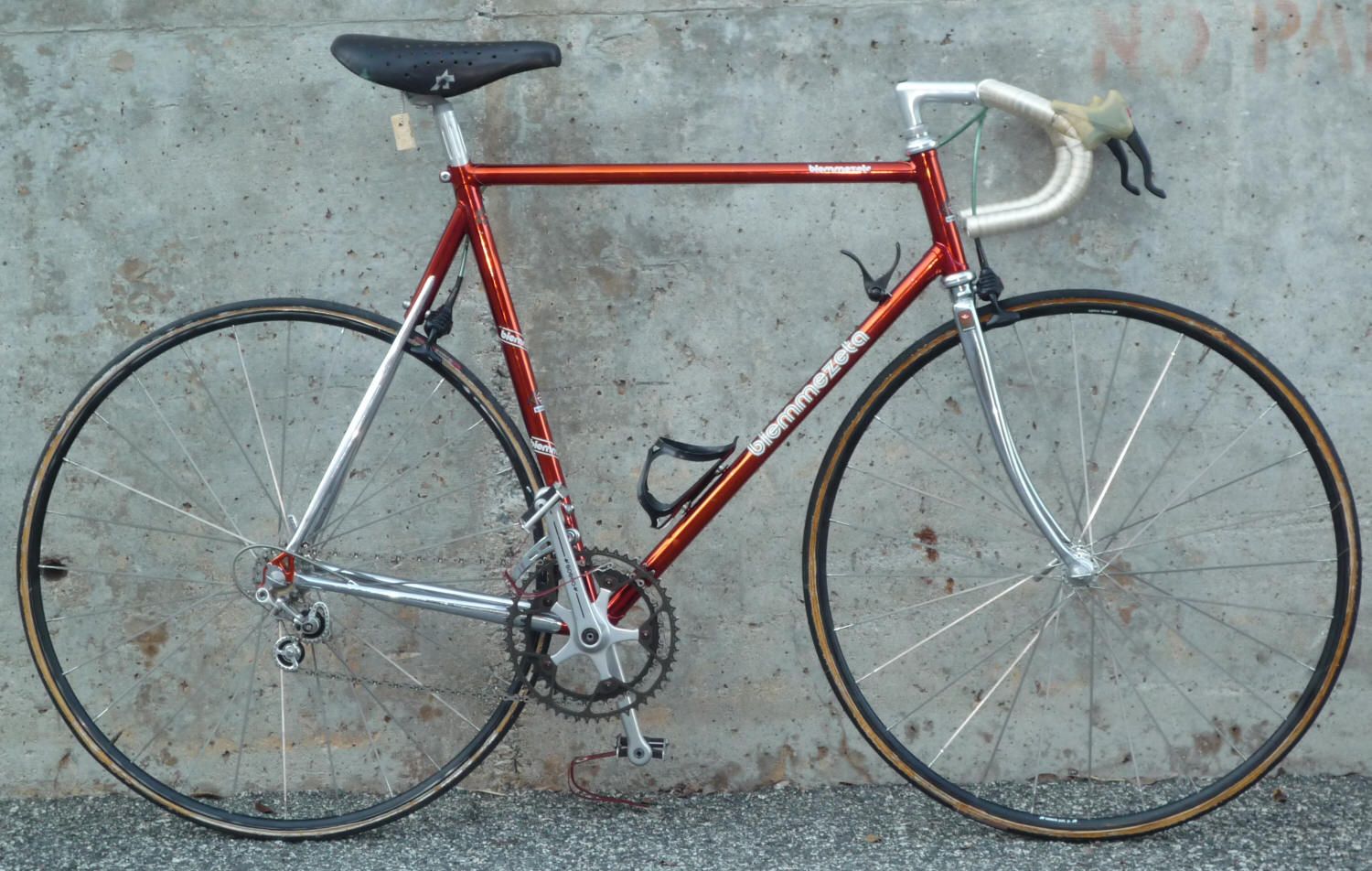

    Kurz BMZ oder in Lang Biemmezeta.
    Wer Info's hat: Immer her damit! Denn viel gibt es dazu nicht im Internet! Keine Homepage, keine Kataloge - zumindest hab ich nix gefunden.
    Hier mein kleines bescheidenes Wissen dazu:
    Die Firma kommt (oder kam?) aus Padua. Bei einigen ließt man: "nähe Mailand", ich würde eher "nähe Venedig" schreiben ;)
    Die Schmiede hat viel für andere Namen im Auftrag gelötet:
    • Palo Alto Bikes, Kalifornien, Label: Performance Campione und Performance Blue Ridge
    • Tanner Cycles, Maine
    • Milanetti
    • Girini
    • Mondial
    • Superia
    Wenn man ein Original BMZ hat, haben die Bezeichnungen wie Formula 1, Formula 2, Formula 3, Record, Pista, oder Crono.
    Fragt mich nicht, wie die Halter teilweise auf den Namen gekommen sind. Bei dem Pista oder Crono Trial kann ich keine Bezeichnung auf dem Rahmen o.ä. erkennen. Die Formula haben dies häufig auf dem Oberrohr aufgeklebt.

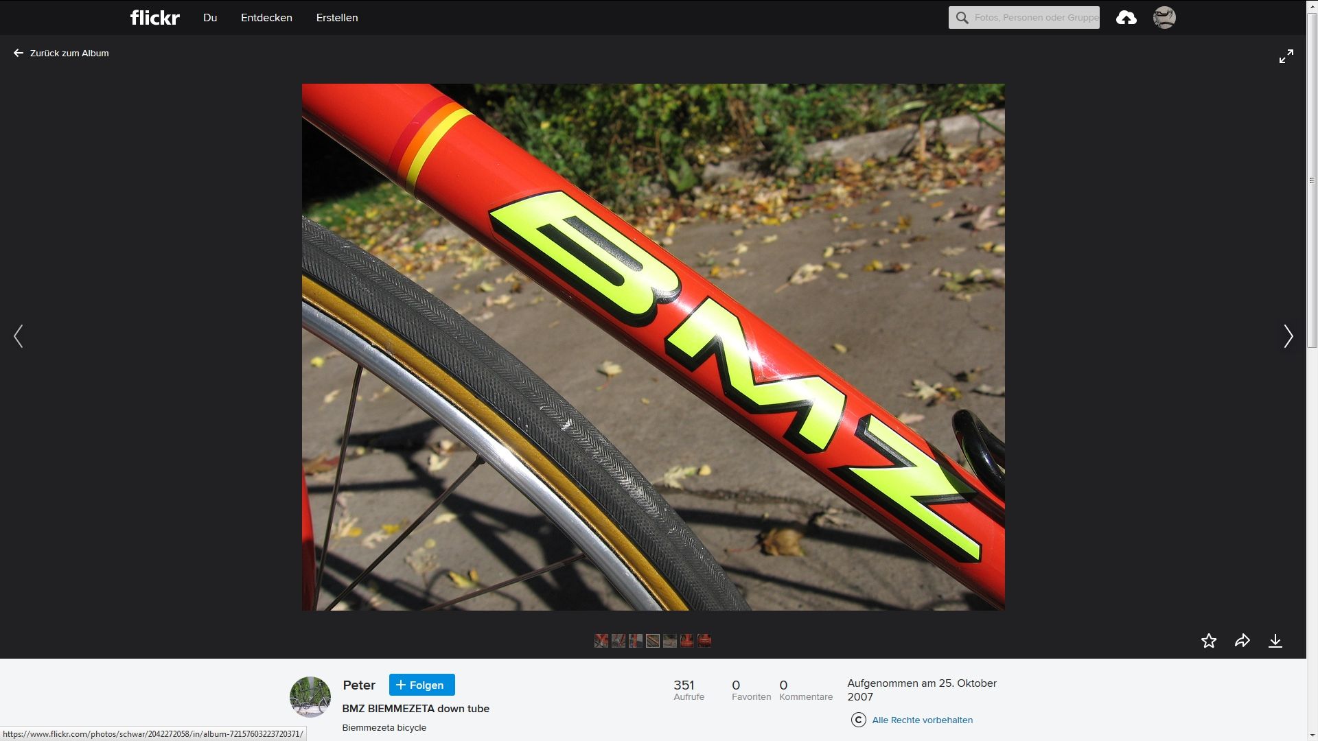

    Erkennungsmerkmale:

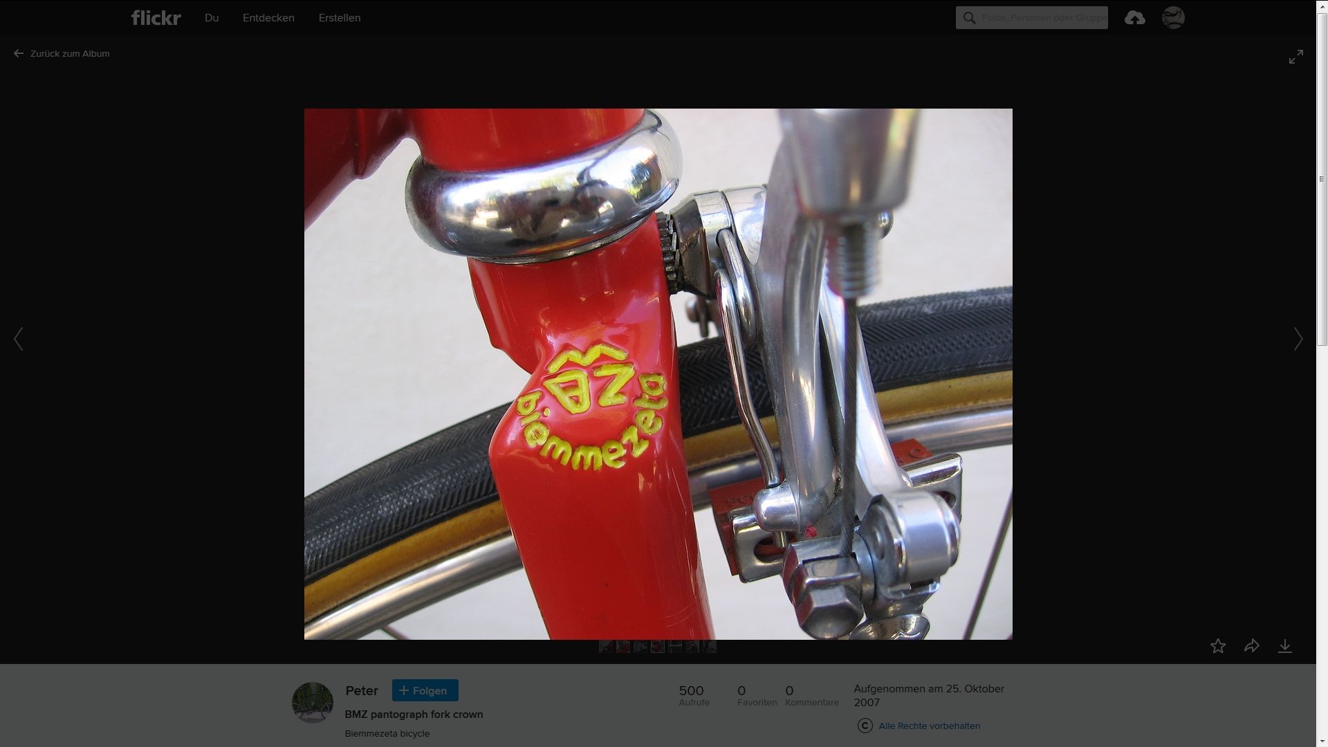

    Die Gabelköpfe der verschiedenen ("originalen") Biemmezeta haben eine:
    • Columbus Taube
    • Columbus Taube und Schriftzug "Columbus"
    • Kleeblatt, drei Blätter, gelb unterlegt
    • "BMZ" und im Halbkreis darunter "Biemmezeta"
    • Nur "Biemmezeta"
    • Nur "BMZ"
    Genauso verhält es sich mit dem Logo auf dem Steuerrohr:
    • Aufkleber
    • Eingestanztes Logo, farblich ausgemahlt

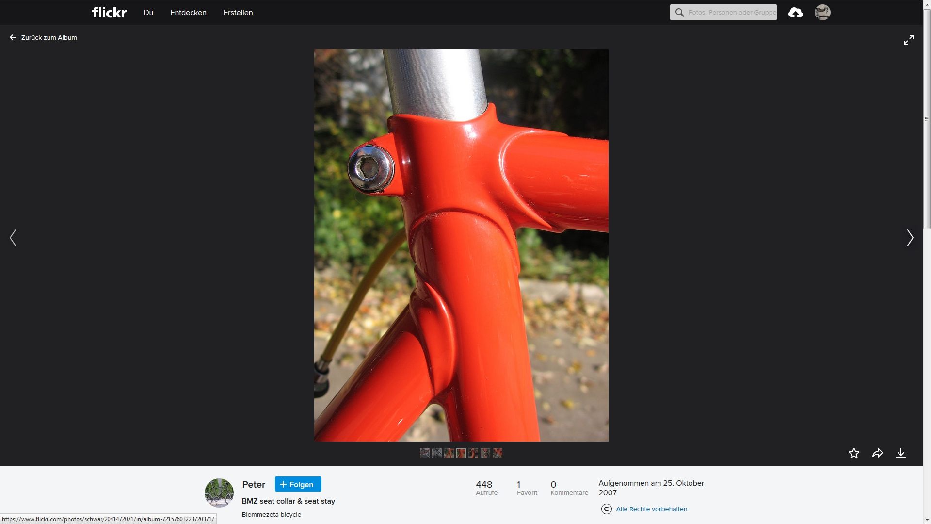

    Die Deckelchen auf den Sattelstreben wurden auch unterschiedlich gestaltet:
    • "Record" Schriftzug
    • "Biemmezeta" Schriftzug
    • ganz ohne Schriftzug/Panto
    • Columbus-Taube
    Hinweis: Es genügt nicht nur eines der o.g. Merkmale!! Frei nach dem Motto: "Ich habe "Record" eingraviert und "eine Taube auf dem Gabelkopf" also hab ich ein BMZ!
    Biemmezeta hat min. zwei verschiedene Rohrhersteller verwendet und auch in verschiedenen Qualitäten und Anordnungen
    • Columbus - Columbus SL (auch teilw. nur "TreTubi")
    • Reynolds - 501 (Modell "Formula 2")

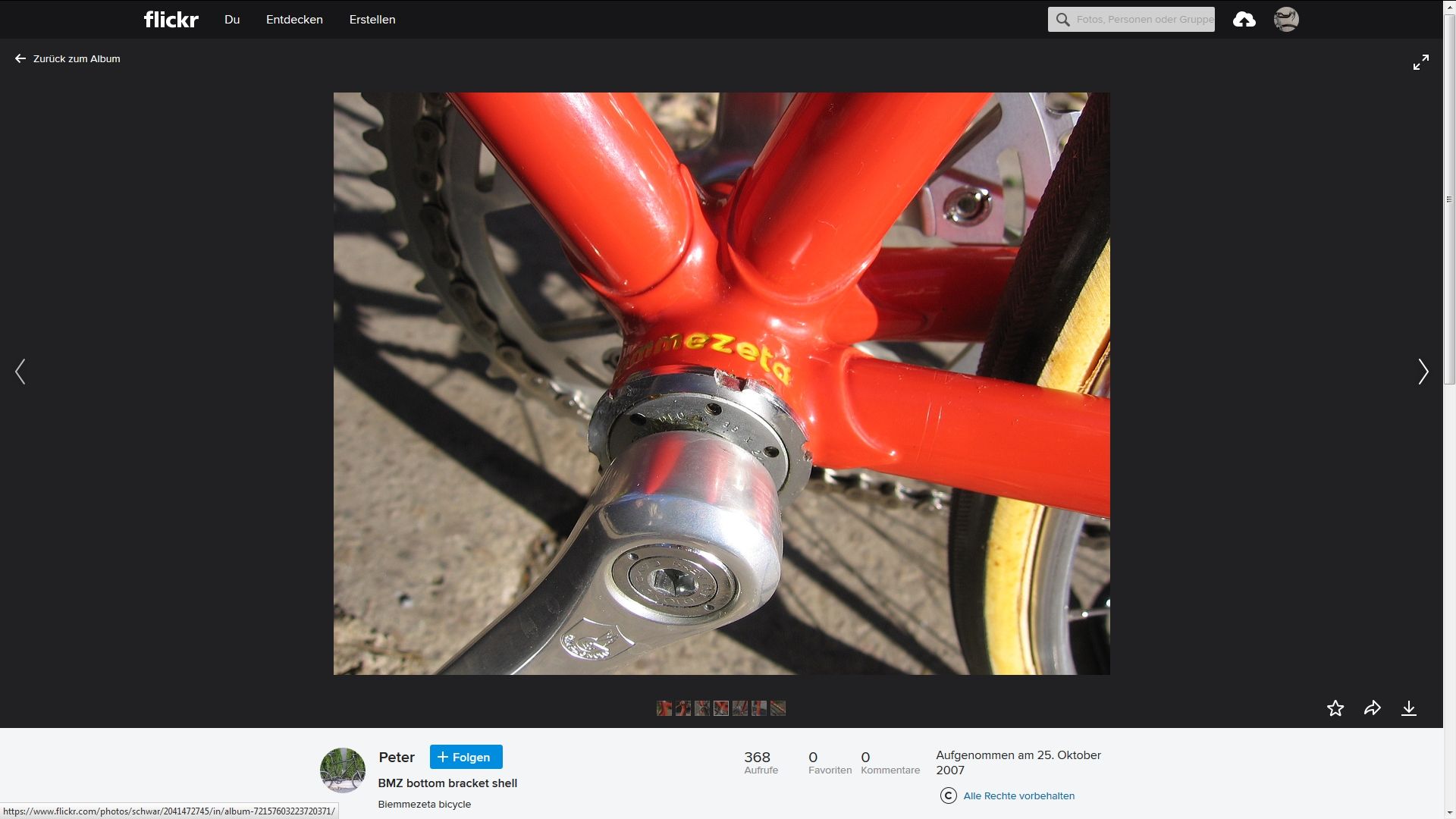

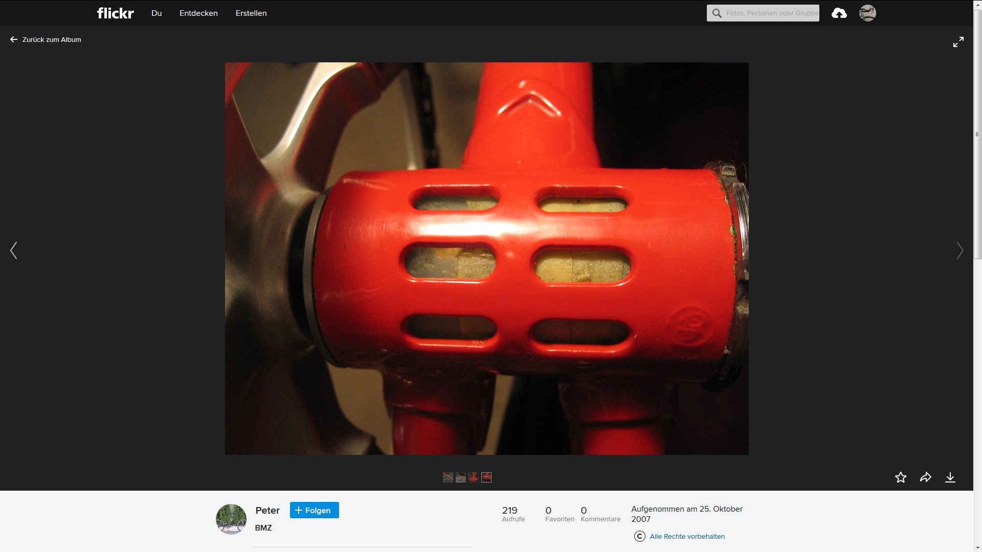

    Eines haben alle Biemmezeta gemeinsame: Unter dem Tretlager wurde BMZ eingeschlagen. Ein häufiges Erkennungsmerkmal ist, dass BMZ unter der Tretlager eingeschlagen wurde.

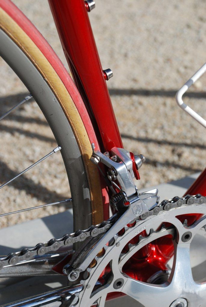

    Interessante Konstruktionen:

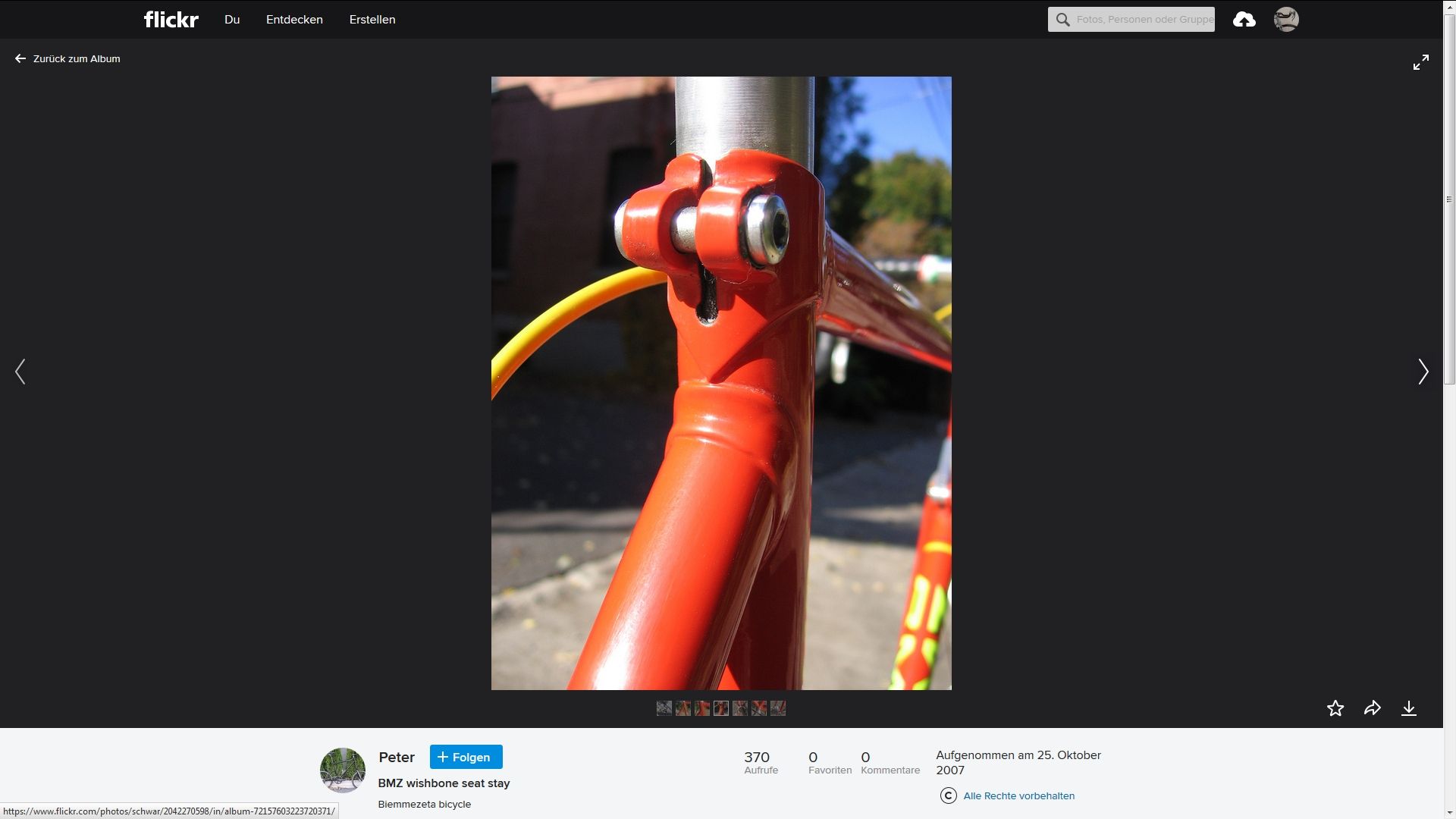

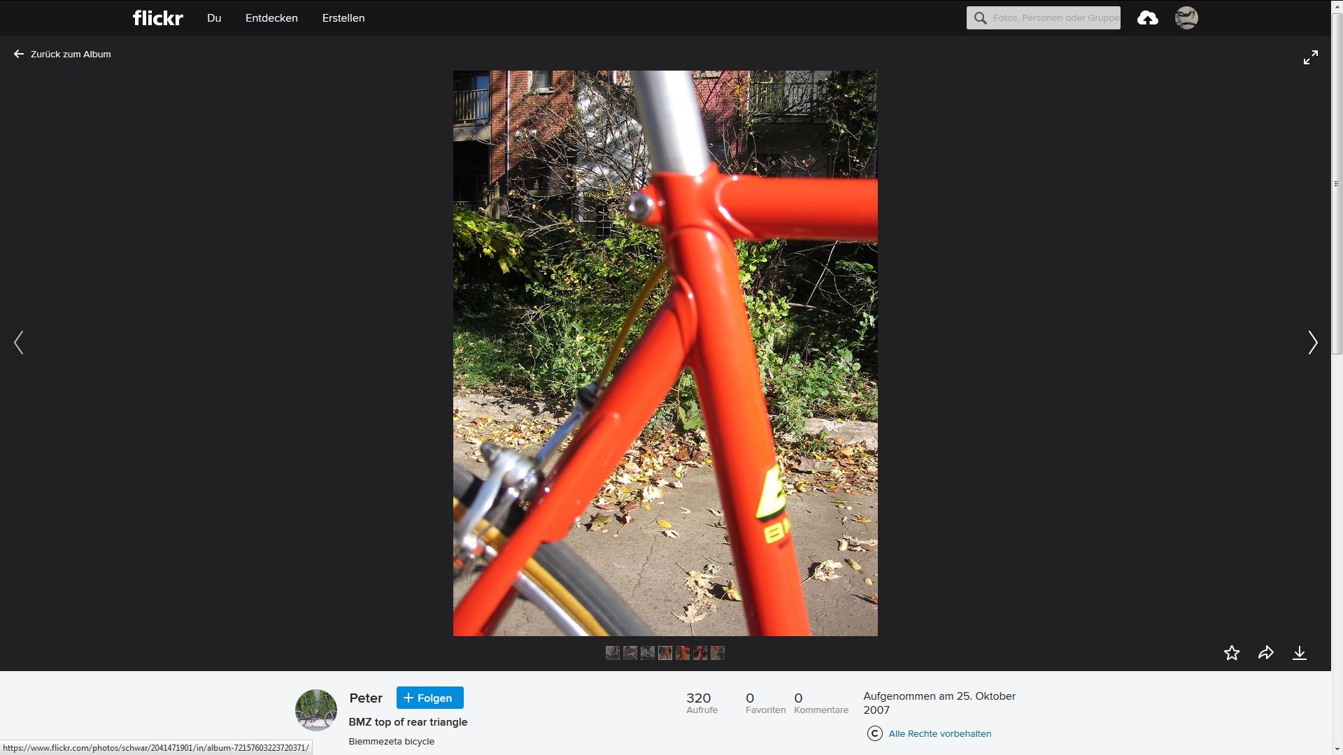

    Der Hinterbau (Quelle: http://www.classicrendezvous.com/Italy/Biemmezeta.htm):

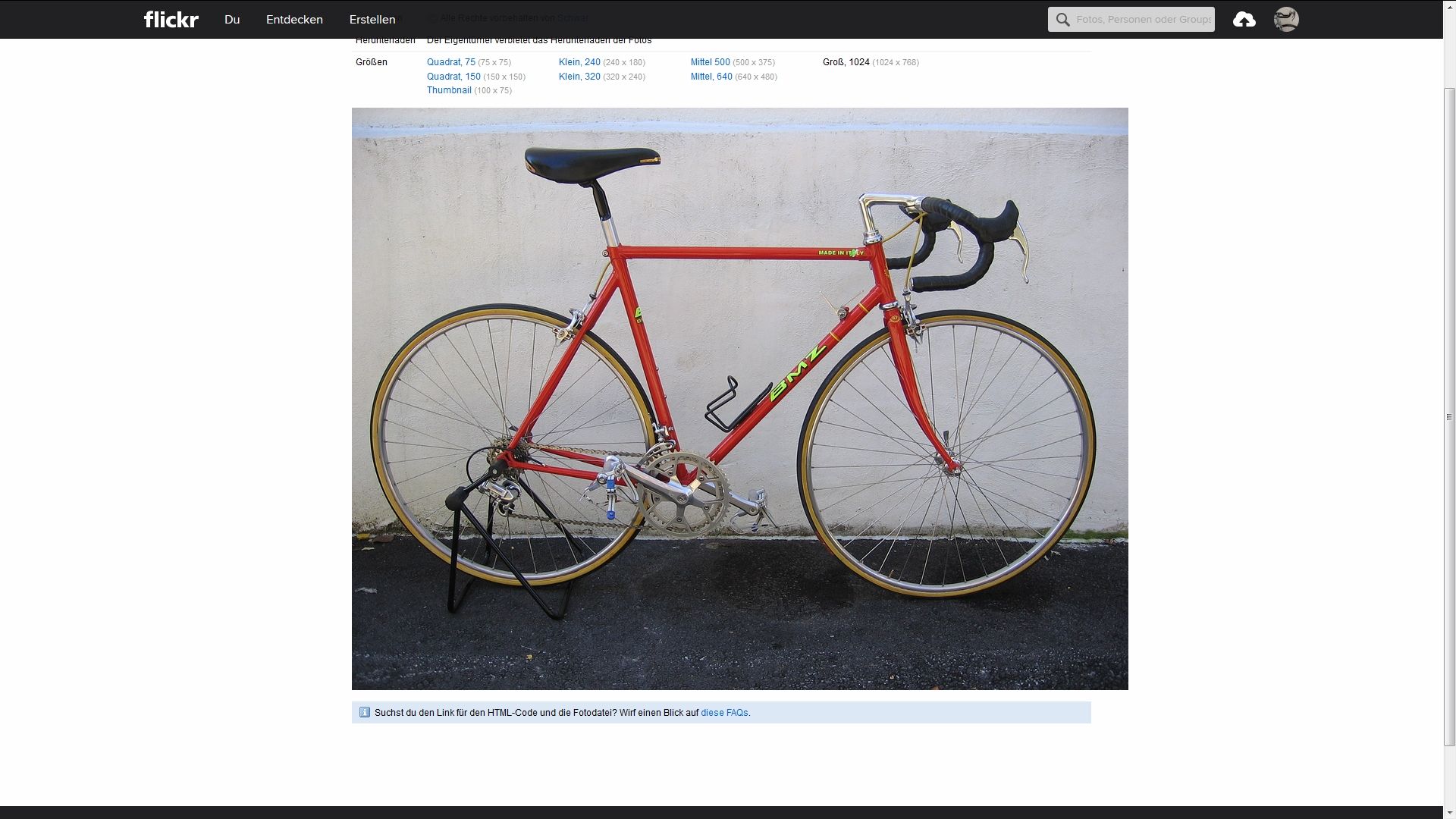

    Hier noch ein paar Bilder aus dem Pedalroom:
    So jetzt seit Ihr dran! :rolleyes:

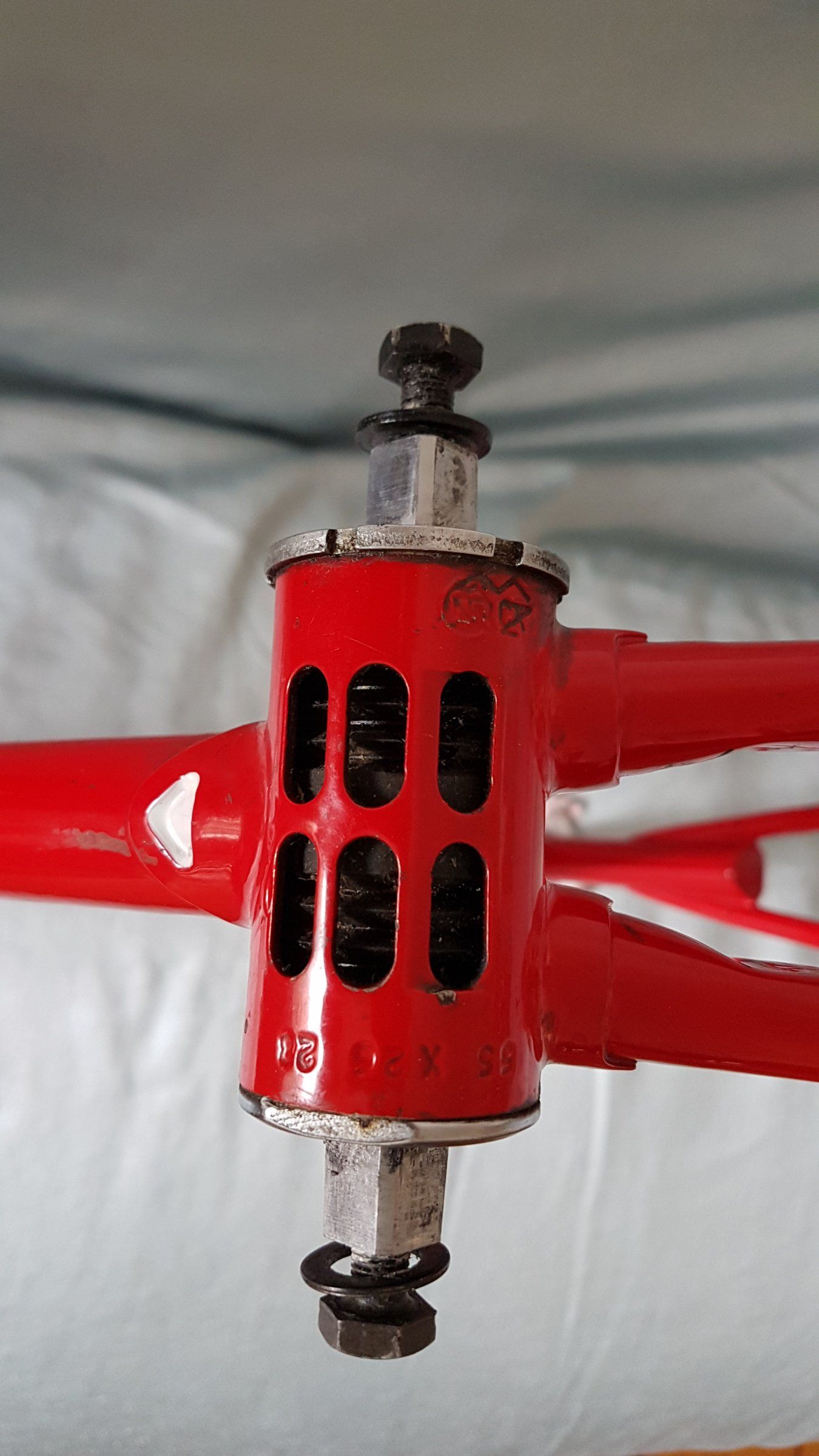

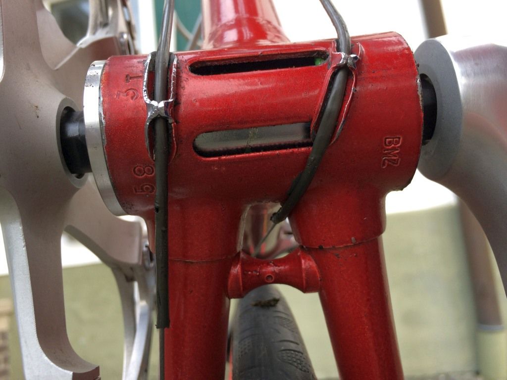

    Hier ein Beispiel-Tretlager:
    Links die Rahmenhöhe: 58
    Rechts: BMZ
    Was das "3T" bedeutet: Kein Plan.
    Hier das "Record" auf meinen Plättchen:
    Das "Record" ist aber kein kein "Alleinstellungsmerkmal" für BMZ Räder!
    Ich hab nur geschrieben, dass es das gibt ;) Hab das im ersten Artikel noch mal deutlich ergänzt.

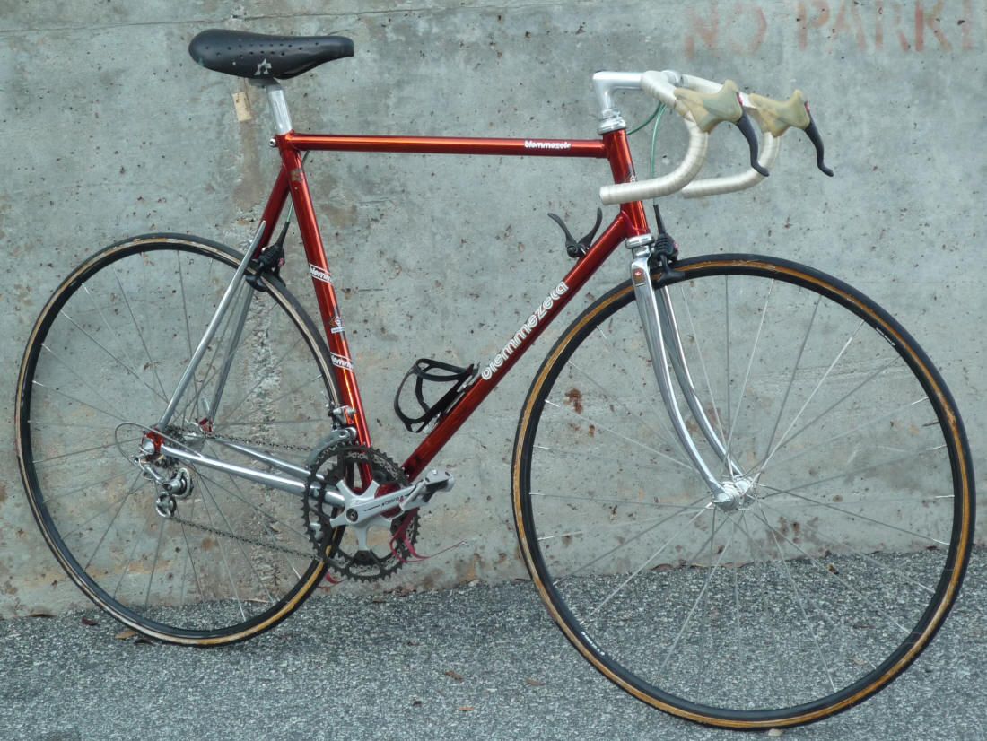

    BMZ bicicletta (1). BMZ bicicletta (2). BMZ bicicletta (8). BMZ bicicletta (9). BMZ bicicletta (3). BMZ bicicletta (4). BMZ bicicletta (6). BMZ bicicletta (5).

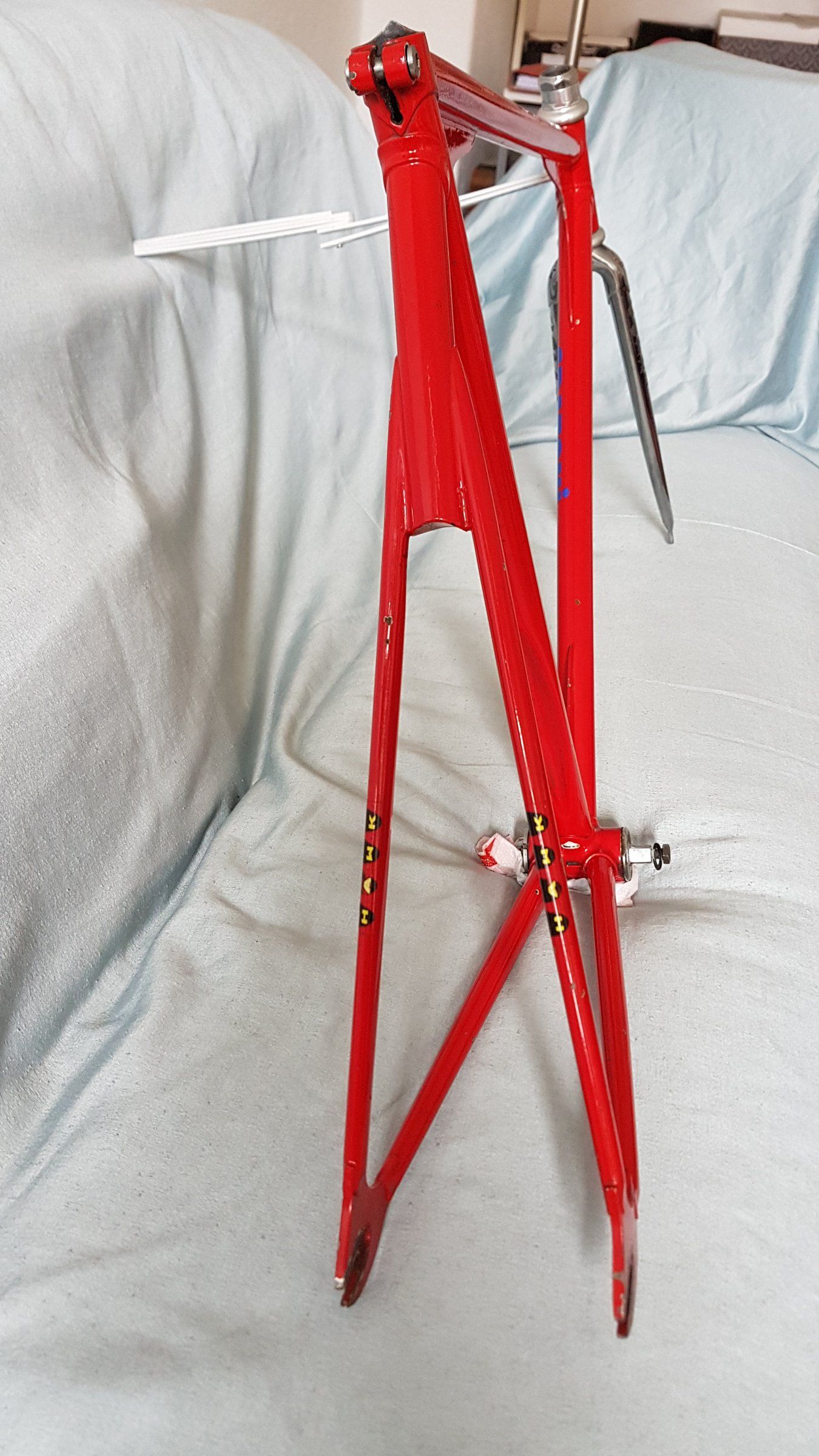

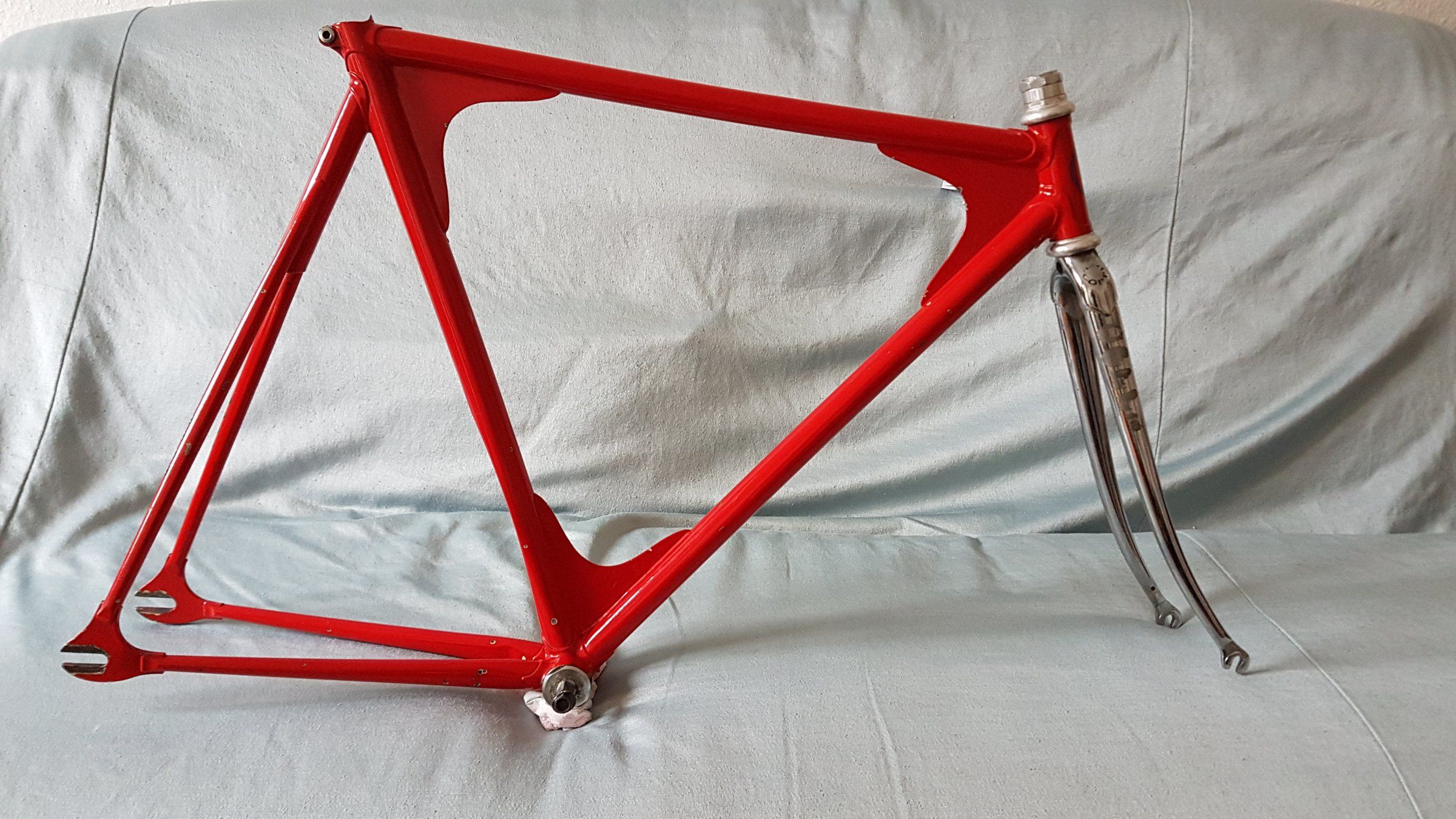

    20170927_124050. 20170927_123124. 20170927_123944. 20170927_123628. 20170927_122904. 20170927_123705. Hallo,
    ersteinmal vielen Dank an Jakob S., der mich auf diesen Thread verwiesen hat. Ich bin mir unsicher ob mein Rahmen, den ich demnächst verkaufen möchte, ein Biemmezeta Rahmen ist und bin gespannt auf eure Meinungen. Ich denke, dass die Verstärkungen im Nachhinein angebracht worden sind, ganz nach dem Beispiel der russischen Profis mit den Rossin Rahmen, in den 80er Jahren. Vielen Dank für Hinweise. Hier ist der Link zu weitern Fotos: https://www.ebay-kleinanzeigen.de/s...ahmen-fixie-track-textima-/736625679-217-3397 Liebe Grüße, Juli

    Könnte ein Hinweis auf den Rohrsatz sein bzw. dass 3 Rohre z.b. aus Columbus sind (Tretubi = 3T?!?).
    Ist aber nur eine Vermutung!

    Das BMZ im Tretlager und der Hinterbau sind eindeutige Beweise für Biemmezeta. Ob die Verstärkungen so orginal sind kann ich nicht sagen , würde aber vermuten , ja.
    Die 900€ VB sind anbetrachts der fehlenden originalen Gabel und des nicht originalen Lack jedoch jenseits von GUt und Böse m.E. nach.
    Steht ja schließlkich nciht Rossin drauf :rolleyes:

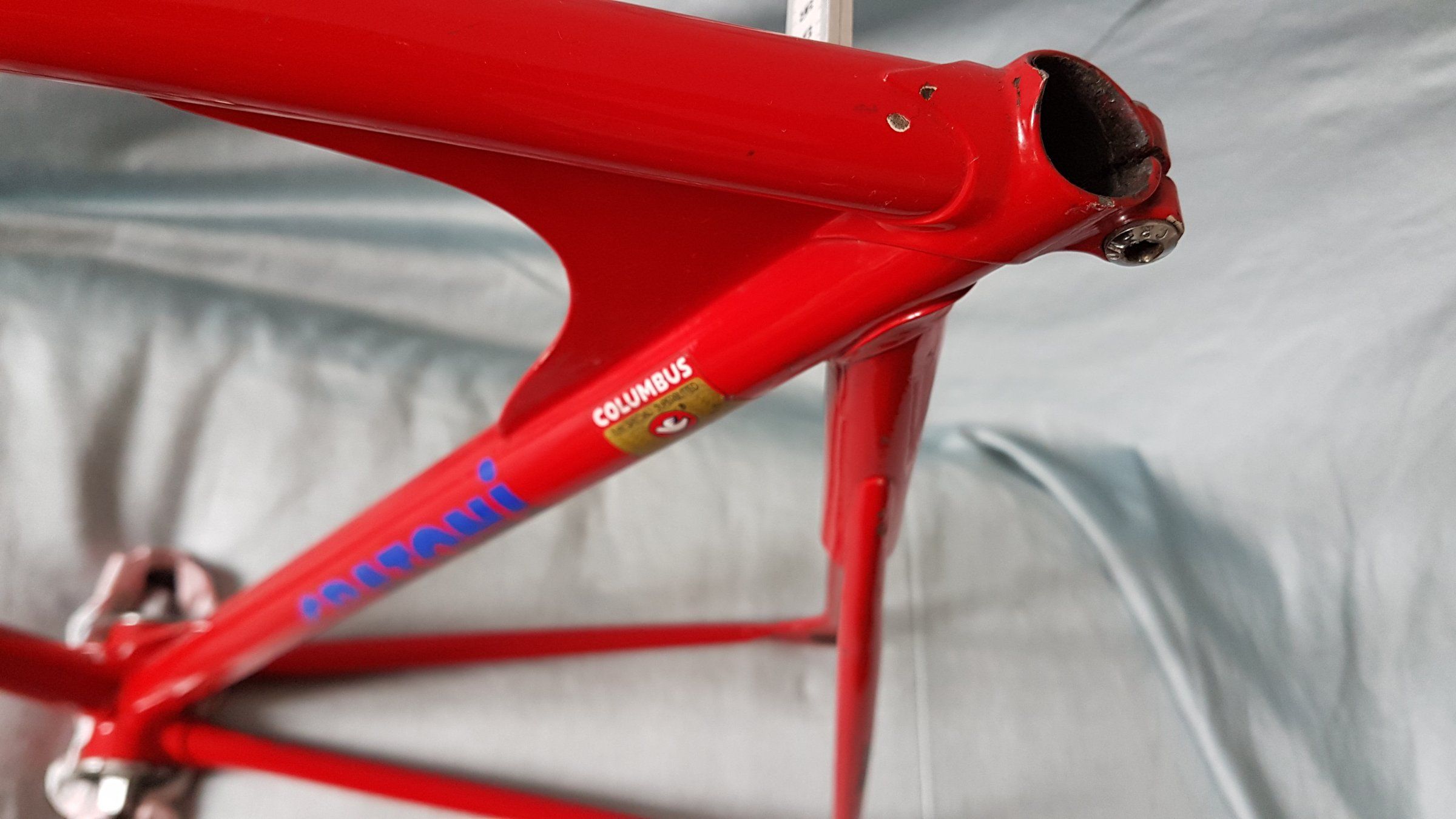

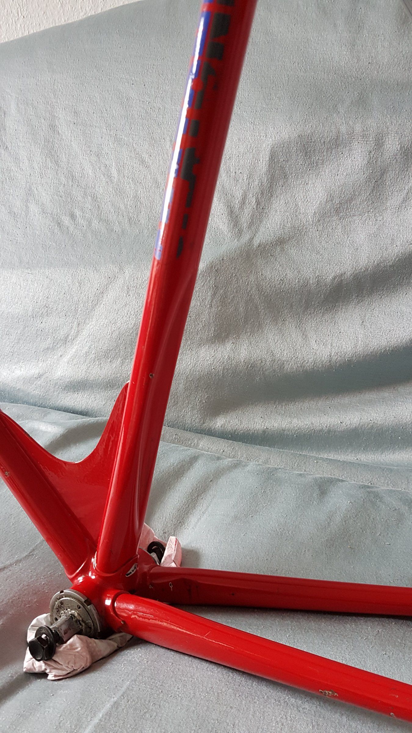

    Hey leute.ich hab ein weiteres biemezetta für euch;)
    Ich wäre sehr froh wenn ihr mir bei der typen bestimmung helfen könntet.
    Marke:biemezetta(bmz)
    Schaltung(suntour accushift)nicht original denk ich.
    Bremsen:saccon altex
    Kurbel ofmega
    Steuersatz:tange
    Lrs:campagnolo mit sr naben
    Reifen:hutchinson
    Lenker:3ttt
    Rohrsatz:columbus aelle
    Die dura ace bzw ultegra gruppe mit den sti's liegt schon bereit für die restaurierung.
    :rolleyes:

  22. ex201
    ex201 Aktives Mitglied
    Registriert seit:
    1 August 2010
    Beiträge:
    2.082
    In Anführungsstrich: Nur die drei Hauptrohre sind aus Aelle - "Tretubi Aelle" - der Rest kann beliebiges sein, Wasserrohre z.B.. Die Ultegra STI mit 8fach musste schon mit ein wenig Gewalt die 126mm zwischen den Ausfallenden drücken. Die 8fach Hinterräder haben 130mm.
