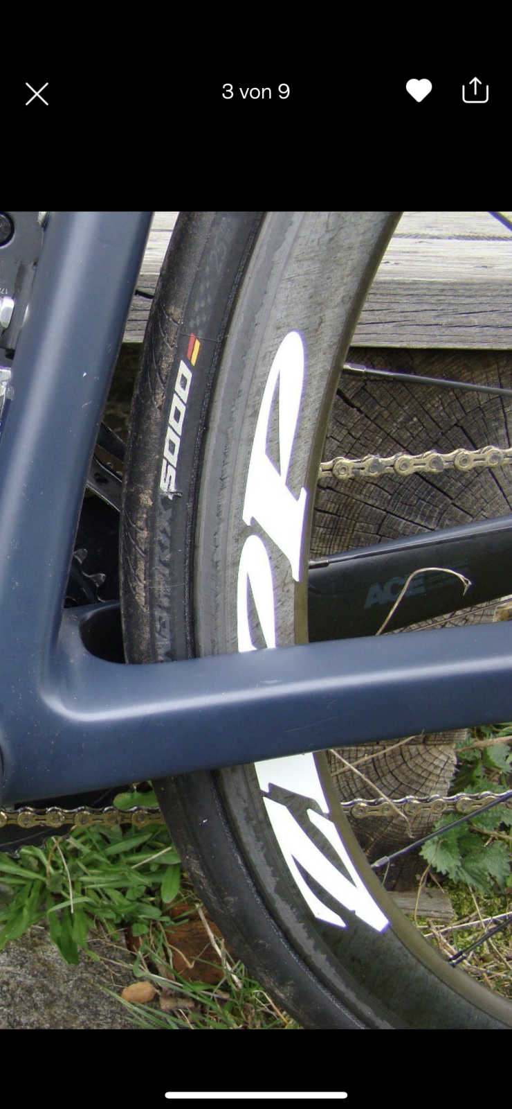

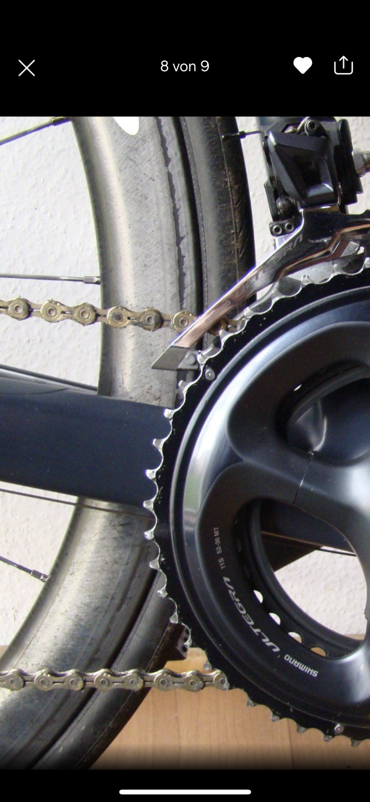

Mir is noch eine Sache in Kopf gekommen. Das hat aber nichts mit der Größe zu tun.
Das Bike hat Zipp302 Laufräder und so ein Carbon LRS ist für mich neu.
Sieht die Abnutzung der Bremsauflage normal aus? Kommt mir irgendwie so vor als sehe man die fasern vom Carbon.
Wurde vielleicht ein falscher Belag verwendet, der eig für Alu Auflage ist?
