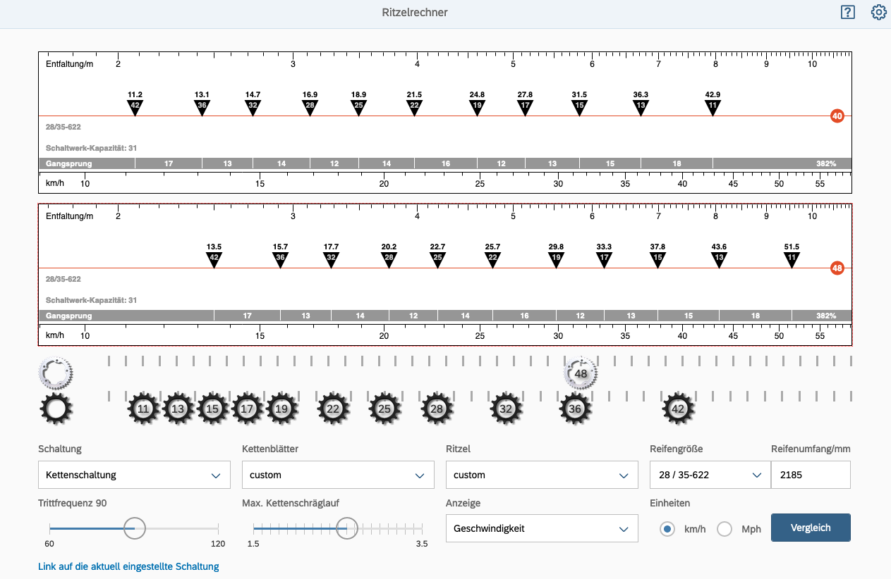

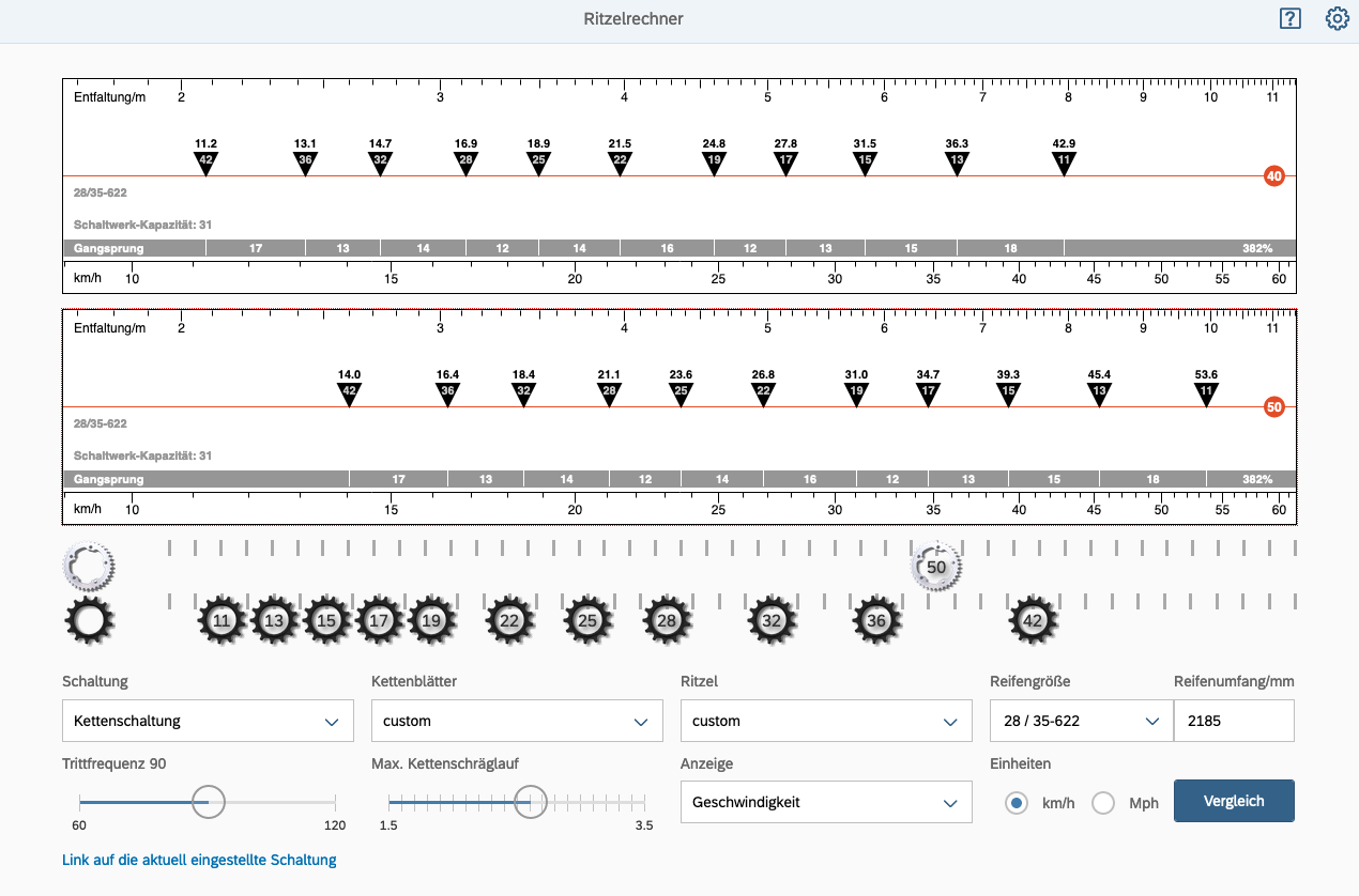

Ich habe seit kurzem ein BMC Roadmachine X mit einer SRAM Rival 1x11 Schaltung und hätte dazu einige Fragen:
* Ich hätte gerne eine größere Übersetzung, da ich viel in der Ebene fahre und die kleinen Gänge nicht wirklich nutze, dafür aber oben einen oder zwei Gänge mehr brauchen würde. Dazu würde ich ein neues Kettenblatt kaufen. SRAM bietet die mit 38, 40, 42, 44, 46, 48 oder 50 Zähnen an. Aktuell ist ein Kettenblatt mit 40 Zähnen verbaut. Im Ritzelrechner habe ich das 50er und das 48er Kettenblatt verglichen (siehe Screenshots). Hat jemand bereits Erfahrungen mit einem der Kettenblätter gemacht? Ist der Sprung beim 50er über die ganze Bandbreite gesehen evtl. zu hoch?

Mal in deiner Reihenfolge alle Punkte:
1. Was trittst du denn für ne Leistung, dass du über ein 50er KB nachdenkst? Welche Geschwindigkeiten fährst du dauerhaft, bei welcher Trittfrequenz? - entsprechend würde ich das KB wählen.

1. Ich habe keine Leistung/Trittfrequenz gemessen bzw. die Möglichkeit dazu. Hatte davor ein Vintage Stahl-Rennrad mit einer 2x5 Shimano 105 Schaltung und bin damit auf eine Durchschnittsgeschwindigkeit von knapp 25 km/h gekommen. Mit dem neuen Rad schaffe ich es auf der selben Strecke nur noch auf ca. 21 km/h. Beim hochschalten in der Ebene würde ich gerne noch einmal oder zweimal hochschalten, stelle dann aber immer fest, das ich schon bei der größten Übersetzung angekommen bin. Nutze von den 11 Gängen die meiste Zeit nur die oberen 4, daher haben meine Überlegungen direkt bei dem 48er oder 50er KB angefangen.

An deiner Stelle würde ich das Blatt auf 48 oder 50 tauschen und die Kassette auf 11-28.

Will ja prinzipiell die Übersetzung nur etwas Richtung Ebene/Topspeed verschieben, kann mir da niemand aus Erfahrung sagen wie groß der Unterschied im Verhältnis zum Kettenblatt ist?
Ist ziemlich nervig wenn man immer ins Leere schaltet weil Gefühlt noch ein größerer Gang folgen müsste..

Dabei bringst du mich auf einen weiteren Punkt: Wenn ich auf 48/50er KB wechsle und die 11-42 Kassette behalte, muss ich die Kette dann tauschen/verlängern?
Ich würde hier vor allem erst ein mal beim Training ansetzen. Das kostet gar nichts und man erreicht ne ganze Menge. Es muss nicht jeder ein hochfrequenzler sein, aber ne TF von 80 sollte locker drin sein und dann reicht die verbaute Übersetzung für deutlich mehr als 30km/h.
Wenn man das vernünftig fährt, kann man dann mal über ne Kassette á la 11-28 oder sowas nachdenken, wenn man praktisch nur flach unterwegs ist.
Das KB jetzt auf ein 50er zu wechseln ist einfach nicht vernünftig.
Der Sprung 40T auf 50T ist ziemlich heftig.
Eine längere Kette wird ebenfalls benötigt.
