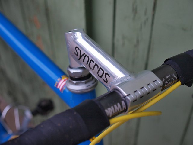

Ich habe den Syncros mit Klappscharnier an einem meiner Räder. Der ist meiner Erinnerung nach auch sehr leicht gewesen, was aber auch an seinem kurzen Schaft liegt. Ein Verstellen in der Höhe ist damit nicht möglich.
Cannondale Mavic by Arne Börner, auf Flickr
Der Krystal hat aber nur 25,4 mm und ist dank der sehr knappen freien Bereiche des Klemmblechs unflexibel.
