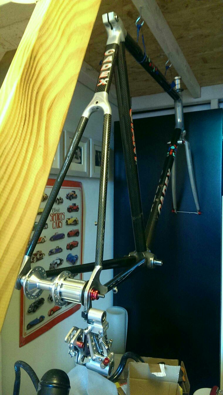

Der Rahmen ist jetzt da!
Vielleicht mache ich später ein paar Bilder. Dieses Muster gefällt mir auch immer besser! Lockert das Ganze etwas auf.
Agenda für die nächsten Tage:
- Rahmen etwas polieren
- Steuersatz gegen einen Stronglight A9 tauschen (Gabel vorher kürzen)
- Tretlager ausbauen
- rote Alu Schrauben für die Schalthebel kaufen
Also um einen Mavic Umwerfer an dem Rahmen zu montieren, bräuchte ich einen Mavic 870 Umwerfer mit 31,8 Schelle und einen Mavic 862 Umwefer, an dem ich dann die Schelle vom 870 montiere. Alternativ kann ich auch den originalen Adapter am Rahmen benutzen, aber das ist eine so unelegante Lösung:(

Nach einer Woche hier mal ein Update:
Dank @claire und ihrer besseren Hälfte ;), wurde gestern der Stronglight A9 verbaut und die Gabel gekürzt.
Gewicht Rahmen/Gabel-Set (Rh 61 c-c) : 2398g.
mit gekürzter Gabel: 2378g.
