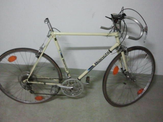

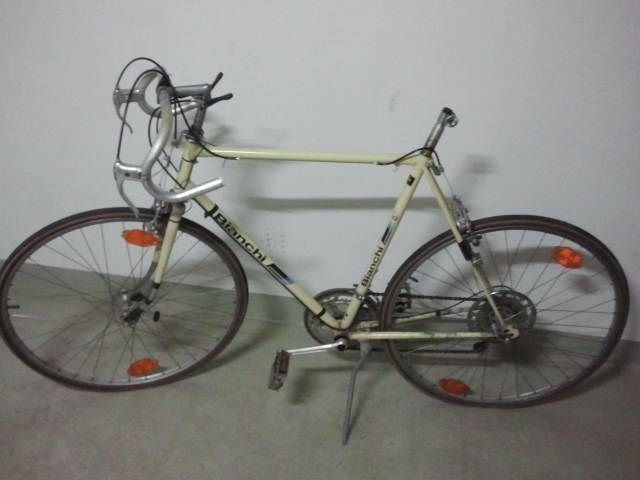

Hi leute,
Ich hab gestern ein rennrad von meinem vater im keller gefunden und wollte gern mal wissen von wann das ca. ist? 🙂
An dem Fahrrad waren schutzbleche und gepäckträger dran, die hab ich weggeschraubt damit es besser aussieht (wie ich finde)
und wo bekomm ich diese bänder die ich am lenker festmachen kann? so wie es jetzt ist sieht es nicht so gut aus.
p.s. ist mein erstes rennrad.. 🙂
Die Bänder gibt´s in jedem Radladen und heißen "Lenkerband" oder "bar tape". Ansonsten Willkommen hier. Das Bianchi ist kein reiner Renner sondern ein Sportrad. Das macht aber nix, solange es Dir gefällt und Du es gerne fährst. Nur ein Upgrade mit besseren Komponenten macht da keinen Sinn.
Ergo: mach es hübsch und fahr es 🙂
und was ist der unterschied zwischen einem renn und einem sportrad?
Die Auffallendsten sind Schutzbleche, Gepäckträger, Lichtanlage und evtl Zusatzbremshebel. Aber auch wenn man die abmontiert, wird ein Rennsportrad nicht zu einem echten Rennrad. Sporträder haben idR Anötteile für Gepäckträger, Dynamohalterung und Ständer, eine Pletscherplatte, einfache Blechausfallenden, und sind aus relativ einfachen, schweren Rohrsätzen gebaut, bzw. oftmals relativ lieblos zusammengebruzzelt.

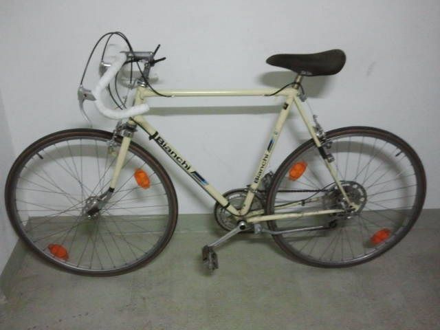

so hab das fahrrad auf vordermann gebracht 🙂
was haltet ihr davon?
p.s. und ist es schwer eine kette auszutauschen?
Den Lenker würde ich nochetwas drehen, dass er unten waagerecht wird.
Mit einem Kettennieter werden nur die Hände schmutzig, der Kettentausch ist einfach.
wenn du auf die "sicherheit im dunkeln" verzichten magst, dann mach bitte noch die katzenaugen ab 🙂
um eine kette auszutauschen brauchste nen kettennieter. normalerweise kann man aber die alten ketten ewig lang nutzen... solltest du doch ne neue haben wollen, dann würd ich einfach zu nem radfachmann gehen, der dir das innerhalb von 5-10min macht. neue kette kostet pi ma daumen 15-20€. wenn du glück hast, macht er dir die arbeitszeit für umme oder du haust paar euro in die allseitsbeliebte kaffeekasse 😉
fahr mal bissi mim rad und wenn du blut geleckt hast, kannste dir ja nen reinrassigen renner holen.
