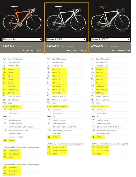

was mich nicht mehr los lässt ist das canyon für € 1999.- (siehe anhang). dies obwohl es mein budget etwas übersteigt. aber das ist nun wirklich das absolute maximum... hier das bild. allerdings habe ich gelesen, dass Focus Cayo soll ebenfalls ein super preis/leistungsverhältnis aufweisen - sowie noch manches andere...
hast du noch eine idee, welche bikes sich in diesem rahmen bewegen und unbedingt in eine engere auswahl gehören?

zum direkten vergleich mit dem canyon:

ansonsten darf ich dank eurer mithilfe sagen, dass ich mit dem canyon ultimate AL 9.0 sympathisiere und auch den weg nach koblenz in kauf nehmen würde, um das rad probe zu fahren... fragt sich nur noch: welche ausführung...Ultegra, Chorus, DuraAce...
felgen: Ksyrium Elite oder Aero 3000?
innenlager: Ultegra 6700, Record Ultra Torque oder DuraAce?
wahrscheinlich spielt das doch nicht so eine grosse rolle :rolleyes: ...
