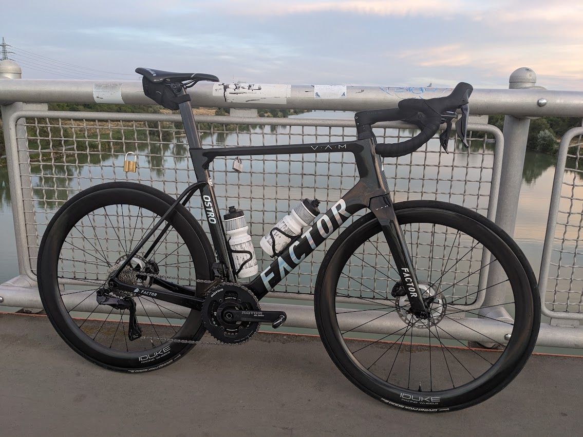

schon etwas länger her (hat alles etwas länger gedauert.)....
Das ist es geworden:
