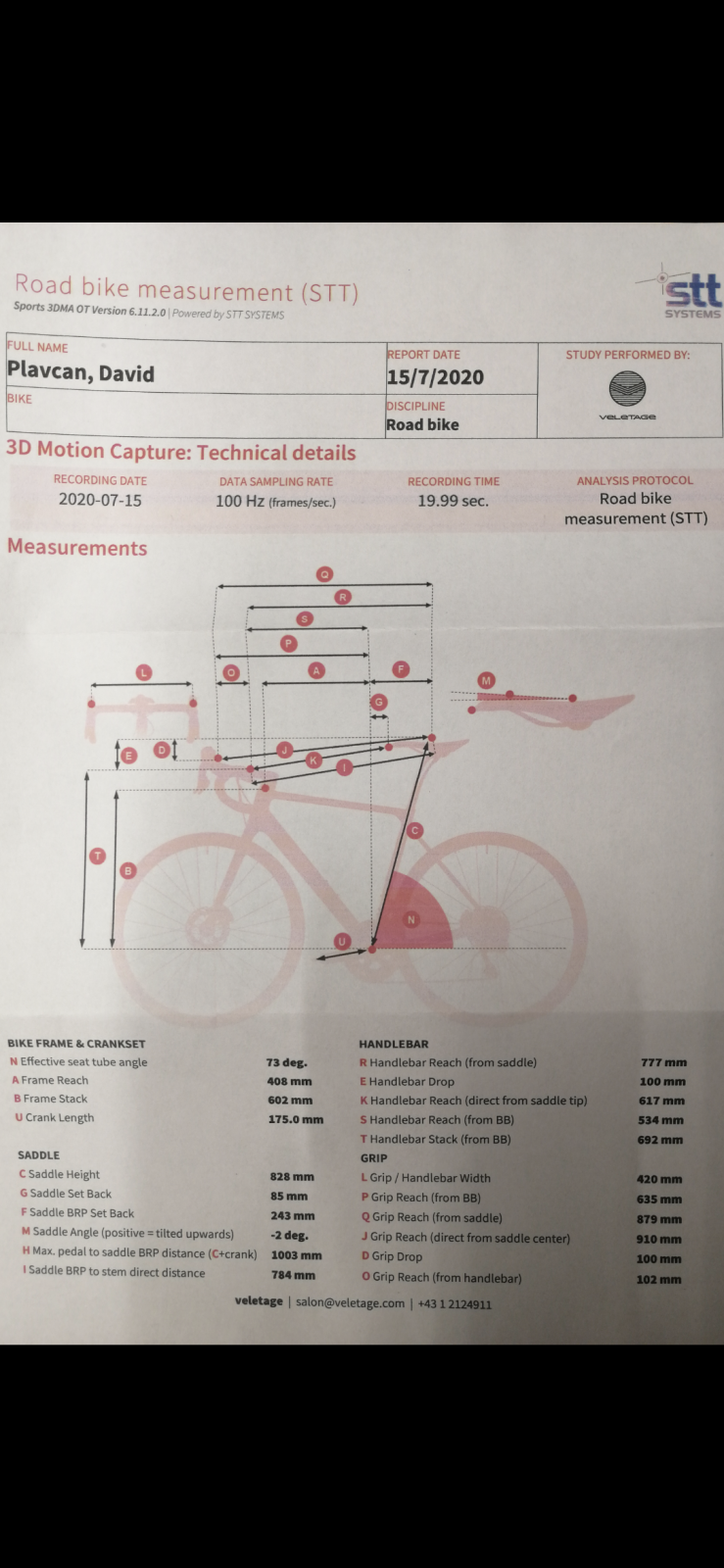

Im Anhang mein letztes Bike Fitting (mit dem oben gezeigten Rad). Die Sitzposition dürfte ganz gut sein, vorne am Lenker wurde aber nicht optimiert...

@tdfcb99
Sehr interessant, wenn du bereits ein Fitting gemacht hast und auch selber das Gefühl hast, dass du gut positioniert bist, werde ich der Letzte sein, der das anfechtet. Mich würde ja mal aus Neugierde tatsächlich interessieren, wie du auf dem Rad sitzt. Wie lang ist dein montierter Vorbau?
Auch deine Sattelstütze ist nicht sonderlich weit herausgezogen ,wenn ich das auf dem Bild richtig interpretiere. In dem Fall könntest du wirklich ein Rad mit noch deutlich weniger Stack testen, also z.B. dein vorgeschlagenes Pina.
Und zu deiner Frage, ja, mit dem neuen Pina in der genannten Größe, solltest du deutlich aggressiver sitzen, da du deutlich mehr Überhöhung erreichst und wenn dir ein Stack von 585 reichen sollte, würde ich auch nicht mehr das Tarmac ausschließen.

Hier Mal ein Foto wo man es erkennt, leider von hinten, von der Seite finde ich leider schwer eins...
wie gesagt, beim fitting wurde am Lenker so gelassen wie es war.
Vorbau ist 14cm (maximal Länge).
JA wenn ich mit dem stack die 2.5cm runter gehe wird es wohl passen? Sattel 2.5cm weiter raus sollte wohl kein Problem sein. Je nachdem wie tief vorne für mich dann noch geht würde ich wohl schon spacer brauchen, das könnte evlt. ein optisches problem werden...

Okay, dann lag ich mit meinen Mutmaßungen doch nicht so verkehrt.
Der extrem lange Vorbau kompensiert den eigentlich zu kurzen Reach. Ich meine, man kann ohne Probleme mit einem 140mm-Vorbau fahren, aber es zeigt eben doch, dass du ordentlich Bedarf nach vorne hast.
Hast du beim Bikefitting das Rad + Vorbau empfohlen bekommen oder hattest du es schon davor?
Im Endeffekt kann ich dir auch nur meine Empfehlungen und Eindrücke mitteilen, aber bei deinen Proportionen würde ich mir definitiv kein neues Pina kaufen. In 57.5 würde es dir wahrscheinlich besser passen, bzw. wäre die Sitzposition aggressiver, aber bei deinen Proportionen gibt es meiner Meinung nach deutlich bessere Alternativen. Aus deiner anfänglichen Liste, wäre für mich das Factor die erste Wahl.
1-2 Spacer finde ich jetzt optisch nicht tragisch, so lange daraus kein Turm wird, meldet sich auch nicht die Style-Polizei.
