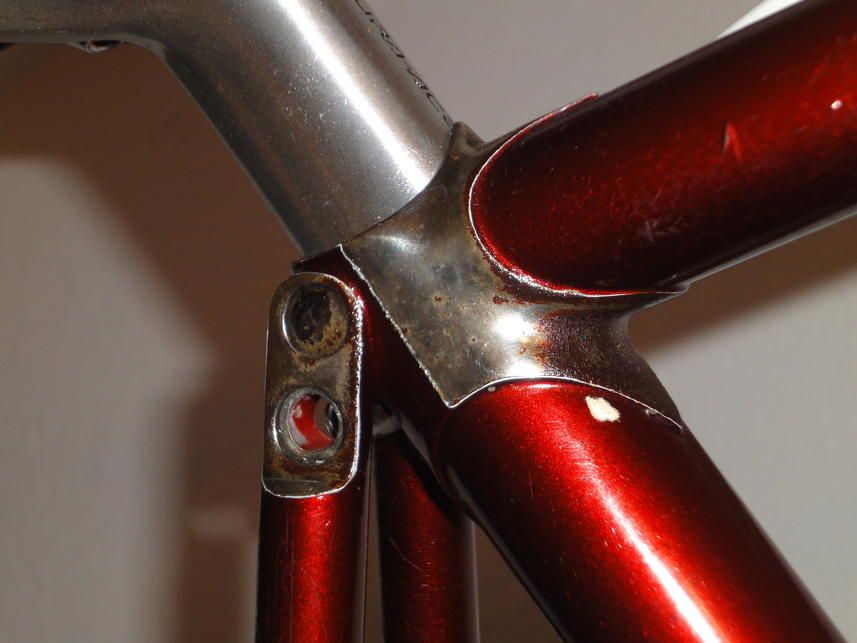

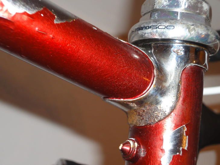

Außerdem bin ich seit kurzem Besitzer eines etwas mitgenommenen aber immernoch (wie ich finde) sehr schönen Cinellis, dass auch noch einiger Pflege und Liebe bedarf:
http://fotos.rennrad-news.de/s/8110

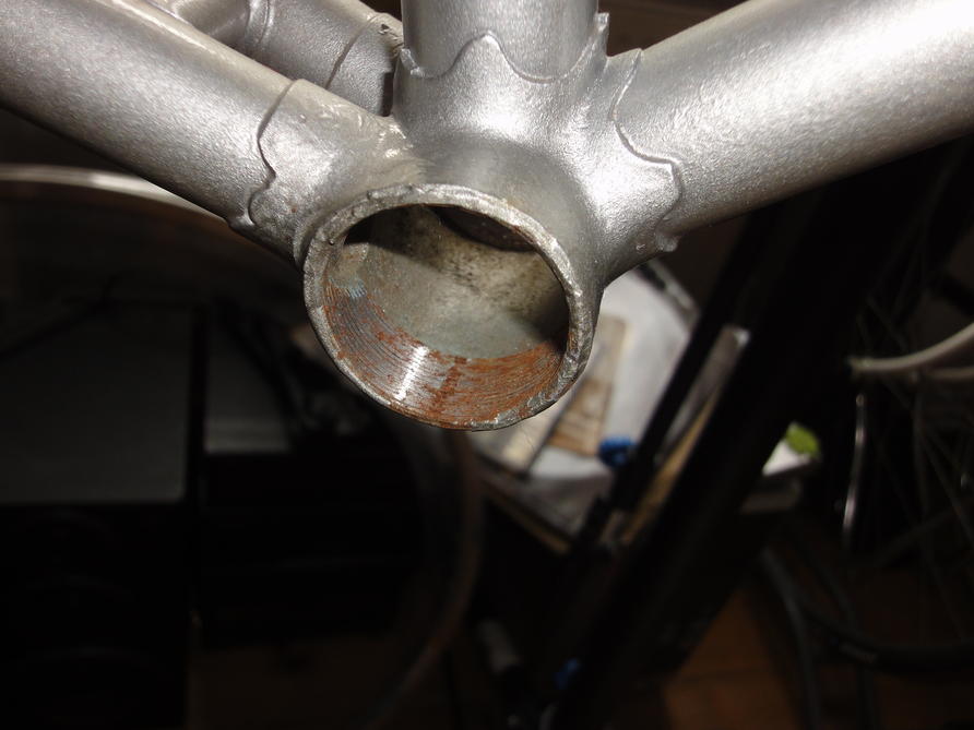

Vor kurzem habe ich den Tip bekommen, dass ich bei euch vielleicht Hilfe bekommen kann beim Einbau des Tretlagers. Es war noch keins verbaut, also ist evtl. Fräsen nötig.
Der Händler meines Vertrauens kann das sicher auch, aber ich würde das gern selber machen, wenn möglich.

In dem Cinelli steckt die Sattelstütze fest. Ich habe aber noch die Hoffnung, dass die sich im eingeklemmten Zustand und mit etwas Kraft lösen lässt. Habe nur keinen Schraubstock zur Verfügung. Und ich hätte auch gerne mal eine objektive Meinung zu dem Rahmen, also wie pflegen, reparieren, aufbauen...

Ein BSA-Gewinde ist ja schon dran. Muss man das noch mal überarbeiten nach dem planfräsen? Ne, oder?
Das Gewinde sieht leicht nach Rostansatz aus (auf dem Foto schlimmer als so), obwohl noch nie gefahren. Sollte ich da besser noch was machen? Oder beim Einbau einfach ordentlich fett rein?

das Gehäuse gehört wirklich plangefräst... :o
Für den leichten Rostbefall würde ich mir eine sogenannte Zündkerzenbürste (kleine Messingdrahtbürste) und etwas Fertan besorgen. Ordentlich bürsten, Fertan einmassieren, über Nacht wirken lassen, mit Wasser "ausspülen" (Rahmen schräg halten zwecks ablaufen) und dann mal die Lagerschale einschrauben, um die Gängigkeit zu prüfen. Wenn sich die Lagerschale von Hand bis zum Anschlag einschrauben läßt ist alles tutti... :cool:
Mit Fett würde ich sehr sparsam umgehen. Eigentlich reicht es in meinen Augen mit den vom Schrauben fettigen Griffeln das Gewinde der Lagerschale "abzuschmieren". Viel Fett führt nur zu einer kontraproduktiven Herabsetzung der Reibung. Die Folge wäre ein unnötig hohes Anzugsmoment. Trotzdem wäre man dann aber u.U. nicht davor gefeit unterwegs so dazustehen...

Danke für den Tip, das werde ich mir Morgen gleich mal besorgen. Vielleicht bringts ja auch bei den zwei ziemlich angegriffenen Chrom-Muffen an dem Cinelli (siehe Bilder) was. Hoffe, das gibts im Baumarkt.
