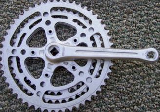

Ich verstehe gerade nicht, wieso eine 3-fach Kurbel anrüchig sein soll. Neben der schon erwähnten aufgebohrten Campa gibt es noch die Stronglight 99 aus den 80ern und schon in den 60ern die SL49 als Triple. An der Gitane Grand Tour original verbaut und mit einem Simplex SLJ schaltet sie mit kurzem Käfig wunderbar zumindest bis 24T. Mehr habe ich nicht ausprobiert. Platz ist aber noch und 28T sollten eigentlich noch gehen.
@Dragon nicht dass wir uns da falsch verstehen. An einer 3fach Kurbel ist nix anrüchig. Was ich oben zum Ausdruck bringen wollte ist, das es mir so ziehmlich egal ist, was ich an meinen Rädern fahre. Ich pfeiff auf Gruppenreinheit und Katalogaufbauten. Das Zeugs muss funzen und fahren und steht nicht zum reparieren und schrauben da.
Die Gestaltung der Übersetzungen ist bei 3-fach anders. Also sinnvollerweise kann man hinten eine feinere Stufung wählen, weil vorn mehr Spreizung vorhanden ist. Das ist wohl auch der Hauptgrund für 3-fach. als hinten nur 4-6 Gänge verfügbar waren, musste man sich halt was einfallen lassen.
Heutzutage, wo es 10 oder gar 11 Ritzel hinten gibt mit einr Spreizung bis 11-34, braucht man das nicht mehr.
Man kann also hinten große Sprünge machen und vorn kleine oder umgekehrt. 3-fach hat nur den Nachteil, dass es mehr Überschneidungen gibt als mit weniger Blättern, also die ca. gleiche Übersetzung kommt bei mehr Kombinationen vor als bei 2-fach. Also werden durch das 3. Blatt nur die Extremgänge erweitert, die mittleren kommen mitunter mehrfach vor.
So eine lustige Stronglight Dreifach-Kurbel von Anfang der sechziger Jahre habe ich auch noch im Keller. Abstufung 53-44-42. Das beweist zumindest : "Die Franzosen haben auch Sinn für Humor!"

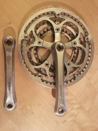

das werde ich bei nächster gelegenheit testen. an ein 50iger blatt habe ich auch schon gedacht. mal sehen ob der umwerfer 52/34 schafft oder nicht. würde dann so ausschauen:
mit ein grund für den wunsch nach einer bergtauglichen übersetzung war die letzte invelo veritas. es waren zwar nur kurze aber dafür teilweise giftige anstiege. die ersten konnte ich noch durchdrücken, zum schluss musste ich dann aber ein paar mal schieben.
nach längerer schrauberpause konnte ich das neue setup (tausch der DA 7401 kurbel gegen eine xt "compact" mit 52/34) ausprobieren. der umwerfer schafft es, allerdings schleift die kette am großen kettenblatt, sobald ich auf einem der 3 kleineren ritzel bin.
ich habe gehofft, dass das DA innenlager (ita 113mmm) mit der 2- fach compact kurbel zusammen passt. oder brauche ich doch eine längere welle (xt mit 121mm oder bei ita 123mm)? ich habe noch eine xt ita welle im fundus. kann ich die mit den ita DA lagerschalen kombinieren?
mir ist auch noch die (vielleicht blöde) idee gekommen, die kettenblätter durch beilagscheiben etwas weiter auseinander zu bringen. genug abstand zur kettenstrebe wäre vorhanden. ist das eine sinnvolle option?
