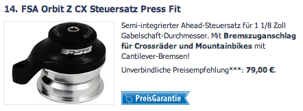

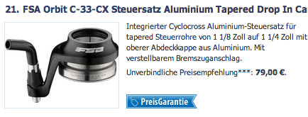

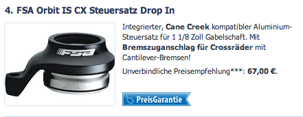

Da ich nun am Vorbau einen Bremszug-Gegenhalter benötige und mir die Bauteil-Lösung nicht gefällt, habe ich mal nach Steuersätzen geschaut, die einen solchen Halter eingebaut haben. Von FSA gäbe es welche, doch ich weiß nicht, welches der richtige ist.
In der Giant-Beschreibung steht bei der Gabel nur dieses:
Advanced-Grade Composite, Alloy OverDrive Steerer, 1 1/8"-1 1/4" Bearings
Woran kann ich den richtigen Steuersatz erkennen?

Danke für den Link zu dem Headset Fit Finder! Mein TCX ist leider nicht in der Liste und ich muss das nun alles mal ausmessen. Was ist denn der Unterschied zwischen Integrated, Semi-Integrated und Traditional? Kann meine Gabel in den Skizzen nicht erkennen.

Sieht alles nach dem CX-33 aus. Du musst darauf achten, das Du ein sogenanntes Tapered-System hast. Bedeutet dass das Steuerrohr zwei unterschiedlich Maße hat, oben 1 1/8 und unten 11/4 zoll.
