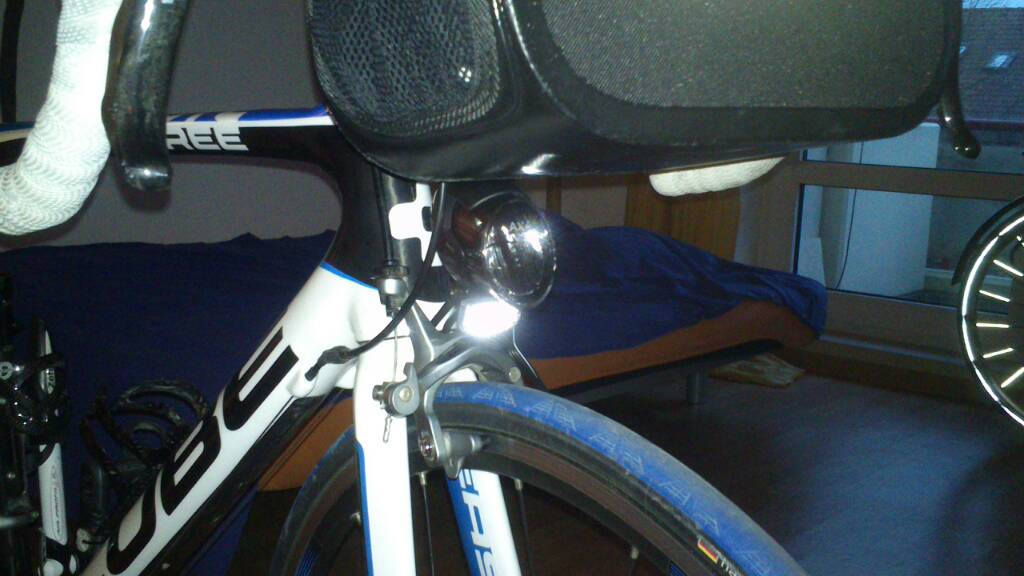

Es gibt ja viele Themen darüber welche Lampe oder welcher Dynamo wohl am Besten ist, aber ich habe nichts darüber gefunden wie die Lampen am Rad befestigt werden.
Ich habe das Problem das ich nicht über, unter oder an der Lenkertasche vorbei komme.
Bei meiner Sigma Cava habe ich einen Adapter an den Halter geschraubt (Bild folgt) aber auf lange Sicht will ich eine AXA 70 mit Dynamo an bauen und da fehlt mit noch eine gute Lösung.
Also zeigt her wie ihr das gelöst habt.

Ich habe 2 Standardhalter zusammengeschraubt und mit dem Schnellspanner seitlich der Gabel fixiert. Der Schnellspanner ist von ProCraft, der ist etwas länger, so dass die Mutter genug Gewindegänge hat.
Die Ausleuchtung ist prima.

Ich habe meine Lampe immer an der Bremse befestigt und hab damit auch mit der Ortlieb Lenkertasche keine Probleme. Aber das ist wahrscheinlich von der Rahmengröße abhängig. Aber da ist mehr Platz als man denkt. Und man kann die Halterungen auch etwas nach unten biegen...
Mit der Befestigung an der Bremse habe ich ein paar Bedenken bei einer Carbongabel. Aber wahrscheinlich ist die Belastung einer schwingenden Lampe viel geringer als die die durch die Bremse auftreten.
Da schwingt nix! Das sind doch nur sehr kurze Hebel und die Kräfte sind gering. Wenn du den "Fleischerhaken" wie auf meinem Foto verwendest wackelt da nix. Hab auch eine Carbongabel und hab mir bisher daüber noch nichtmal Gedanken gemacht ;)
Habe die Halterung der Lenkertasche etwas höher gedreht und so ist nun doch Platz für die Lampe darunter.
Jetzt muss ich noch ein paar Kabel ziehen.
