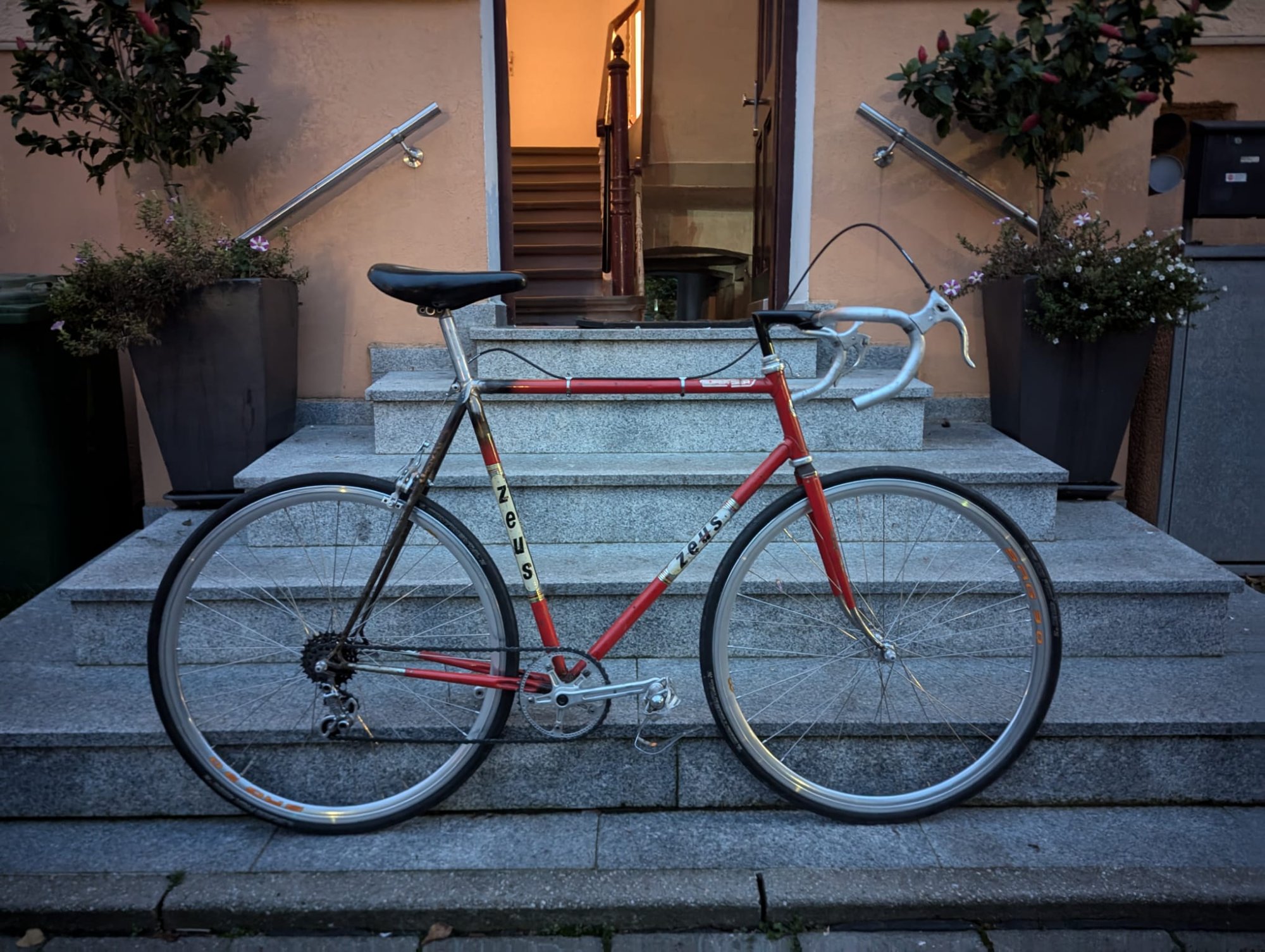

Erste Steckprobe mit allem was rumlag und so wenig Aufwand wie möglich. Wollte nur mal die Fahreigenschaften testen um herauszufinden ob sich eine Vollrestauration lohnt! Fährt sich ganz toll!
Geschenkt von

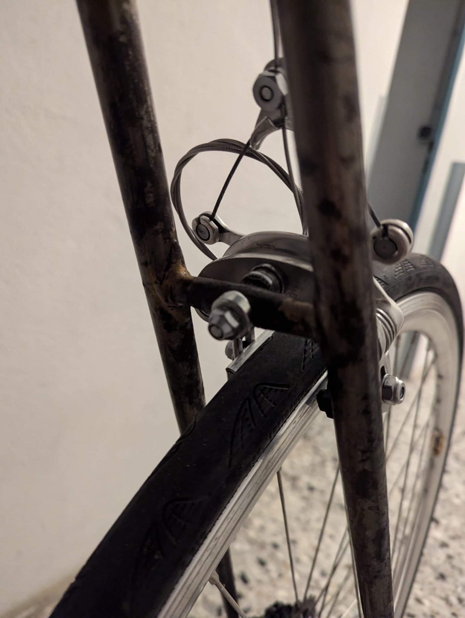

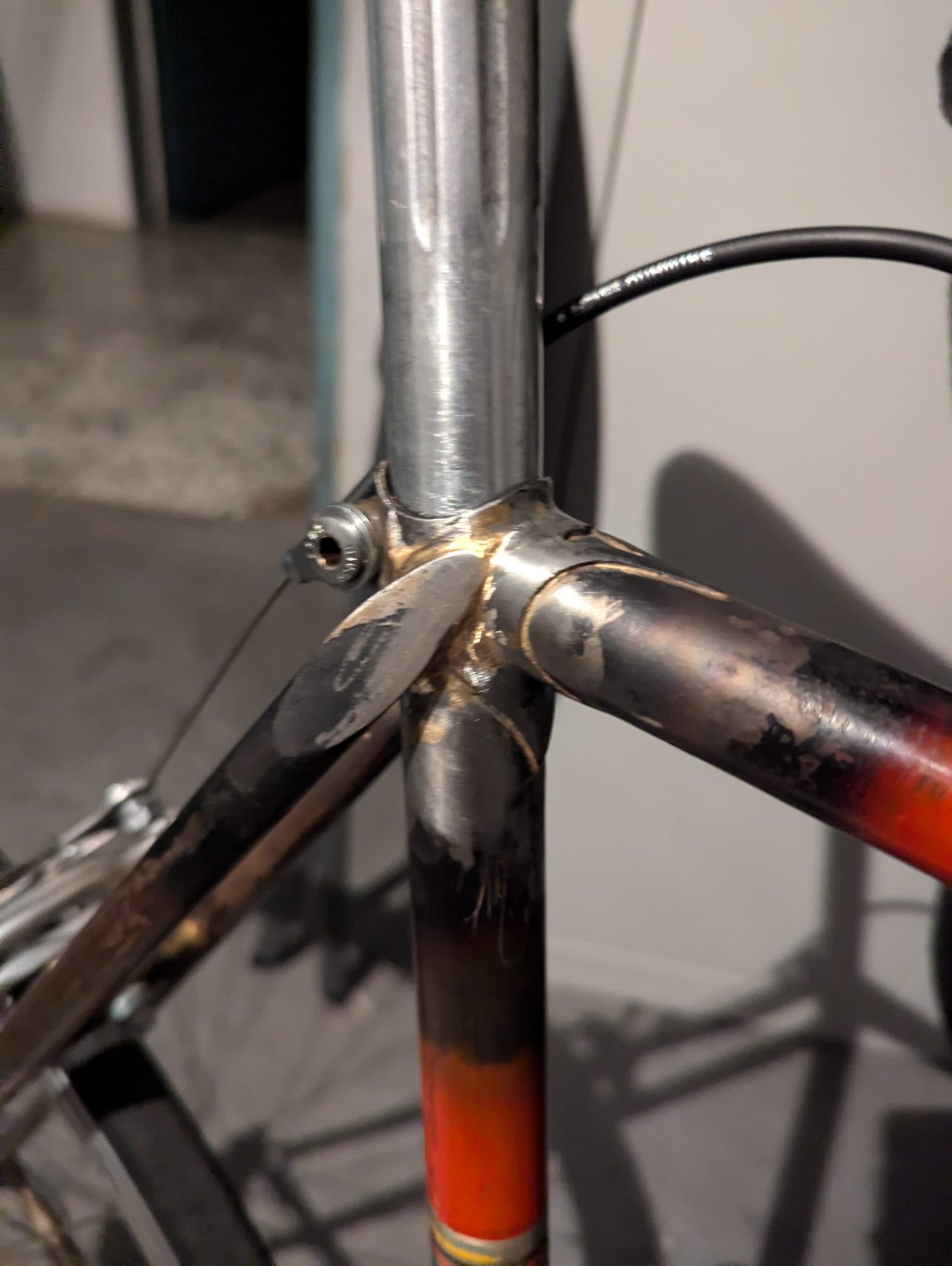

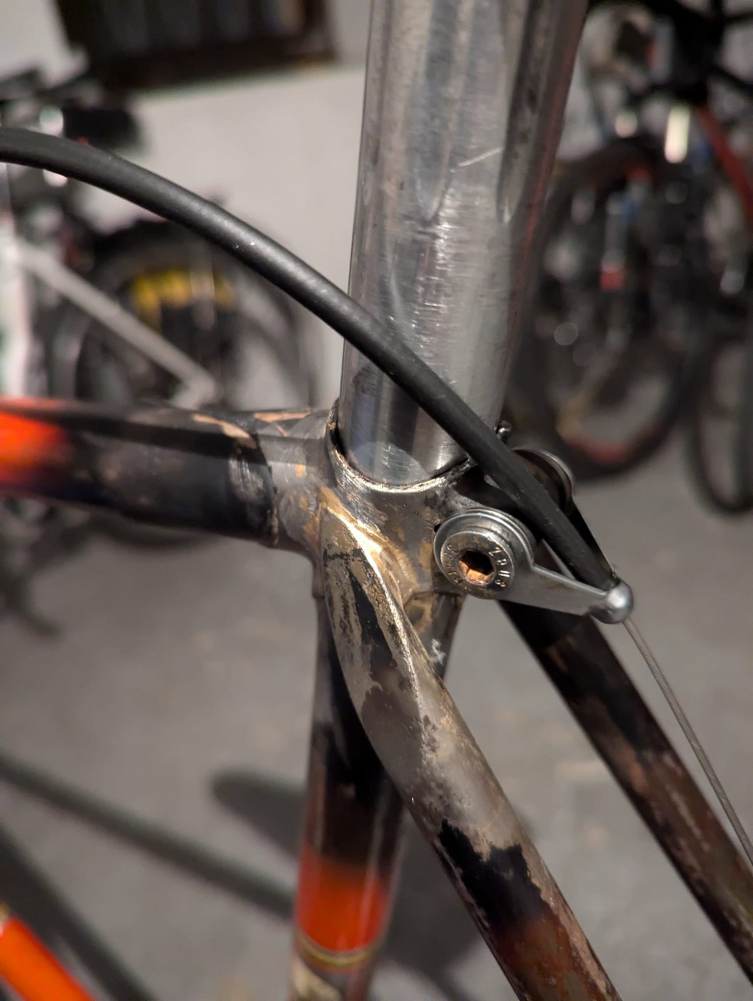

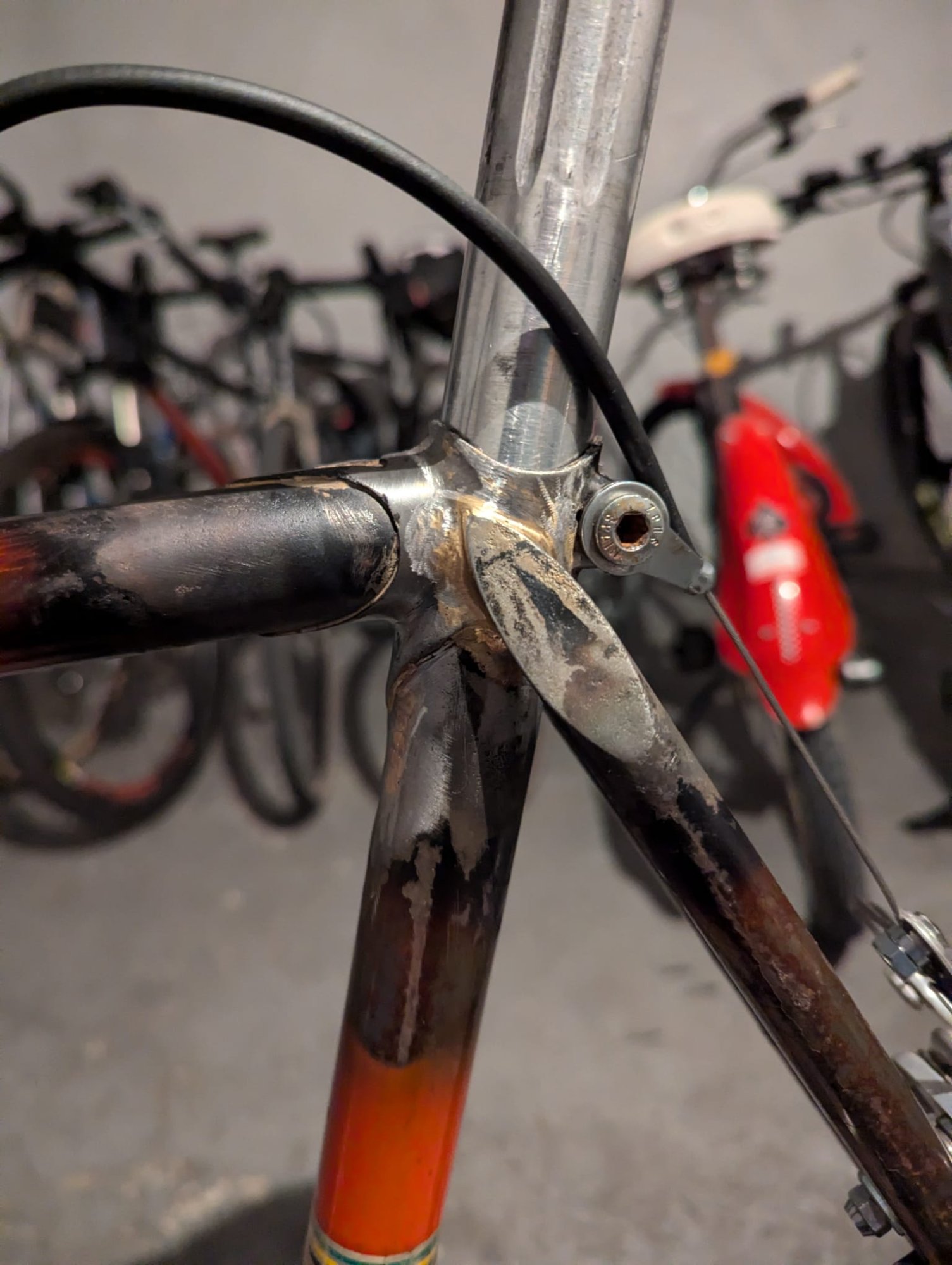

Folgende "Problemchen":
Die Bremsen wurden auf Hülsenmuttern umgearbeitet (denke das gabs so früh noch nicht) - und die ZEUS 2000 Mittelzugbremsen haben wohl ein spezielles Feingewinde - da passen nur die zugehörigen Muttern

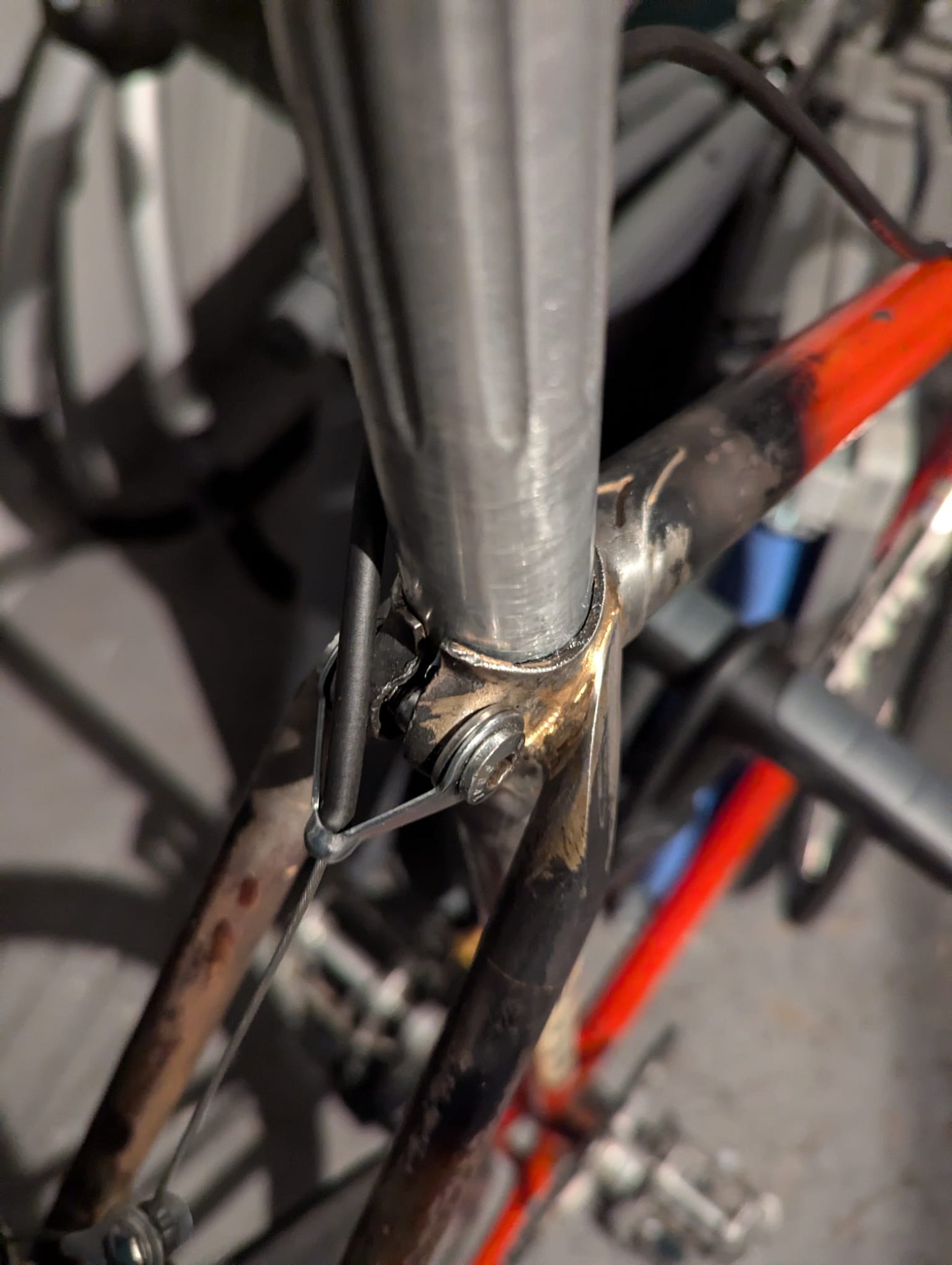

120er EB hatte ich nicht auf dem Schirm - da muss ich dann doch noch was schönes bauen!

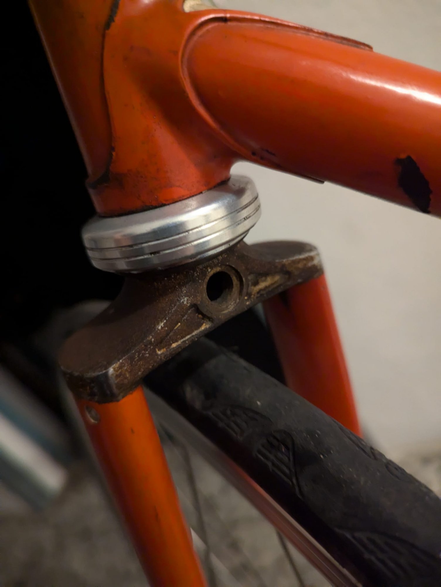

Die Sitzmuffe kann noch ein bisschen liebevoll nachgearbeitet werden

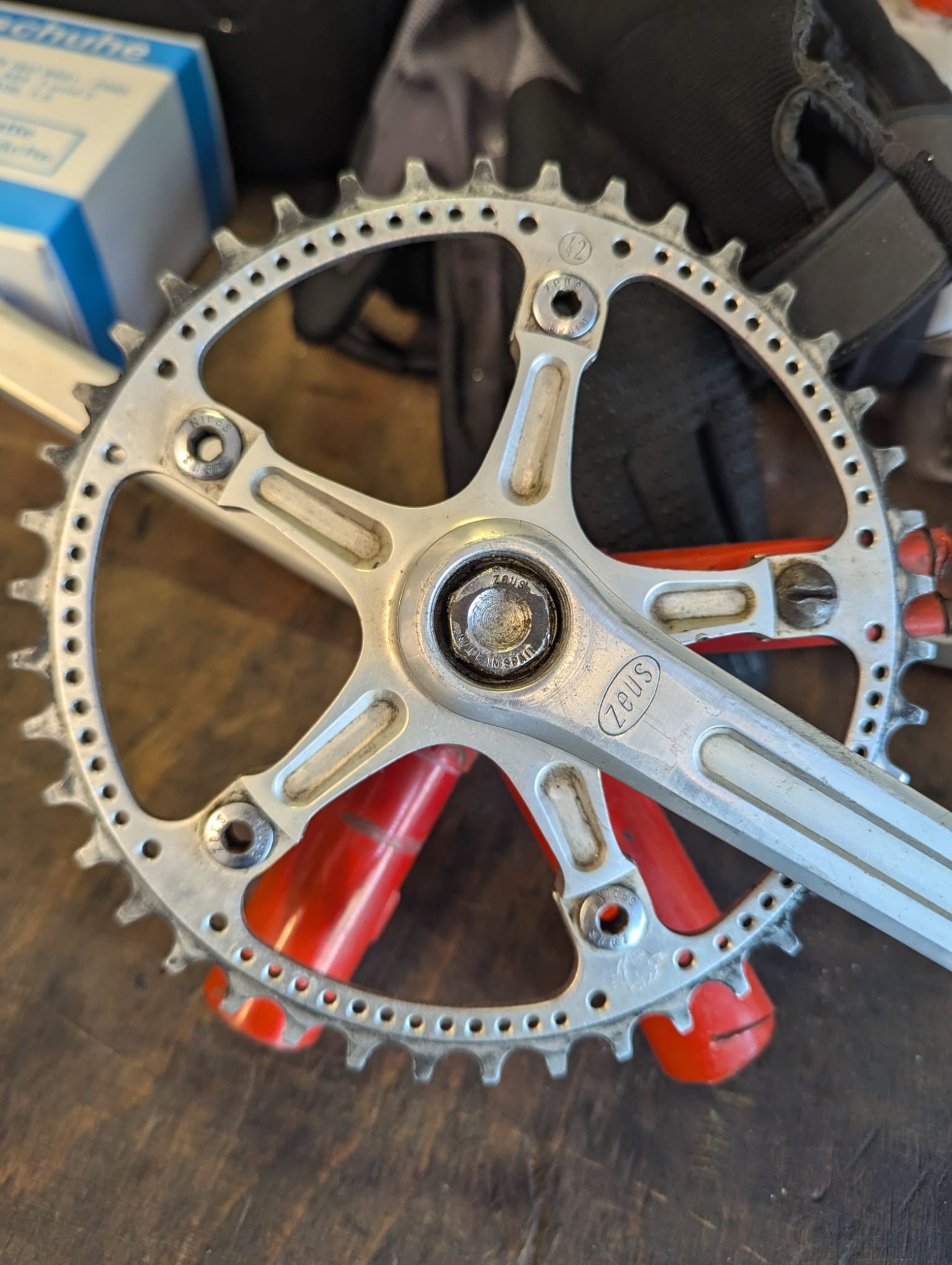

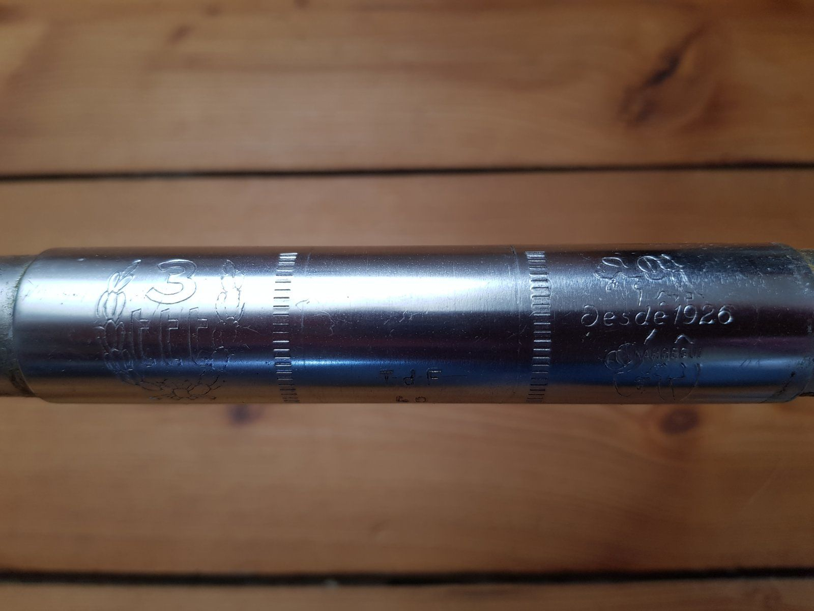

Innenlager ist BSA? Hab einfach wilde Steckprobe gemacht und ich hatte sowohl Lager die zu klein waren, als auch Lager die zu groß waren :o
Da muss ich aus dem "Spender" Zeus das Innenlager noch aus den sterblichen Überresten rausoperieren

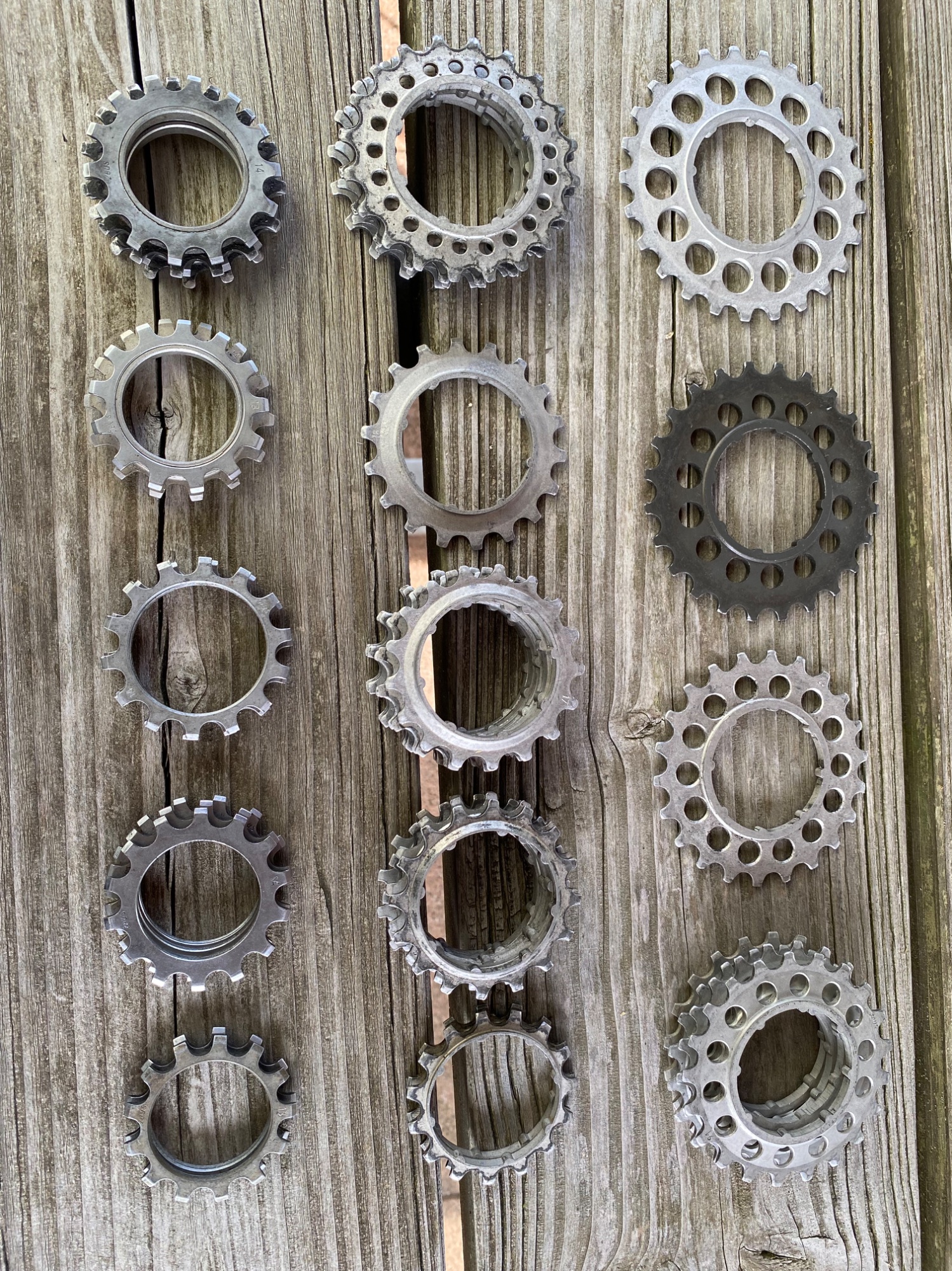

Paar Teilchen muss ich noch suchen / ersetzen, die gekaufte Gruppe war schon gut gebraucht aber dafür billig =)
Geschenkt von

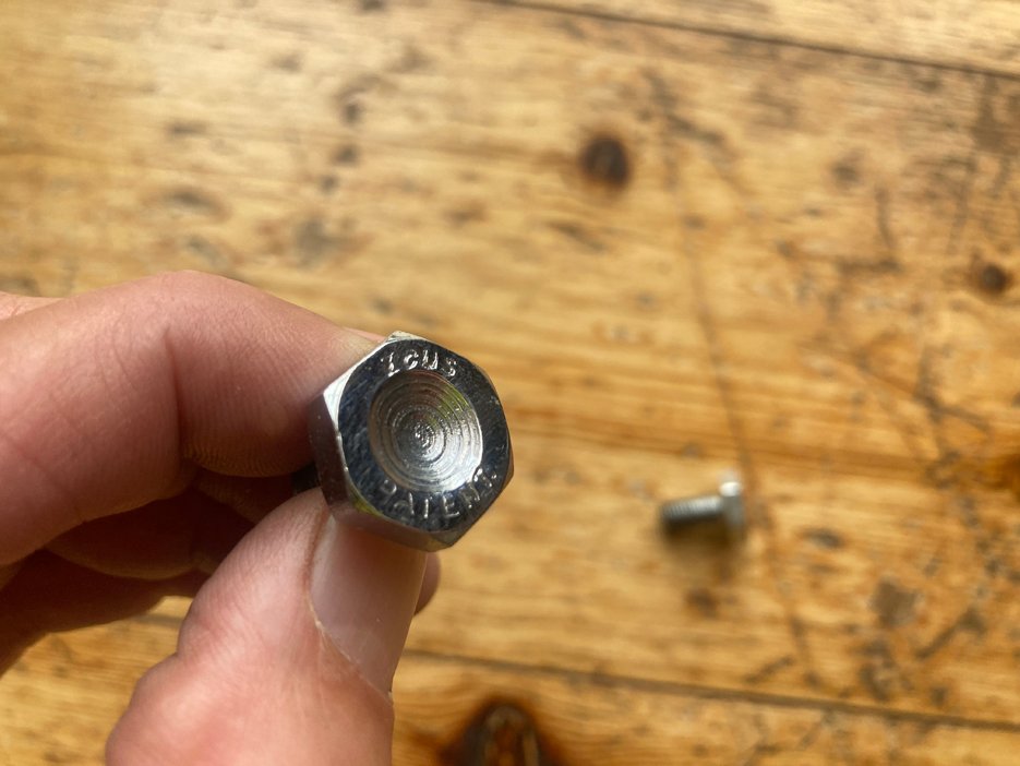

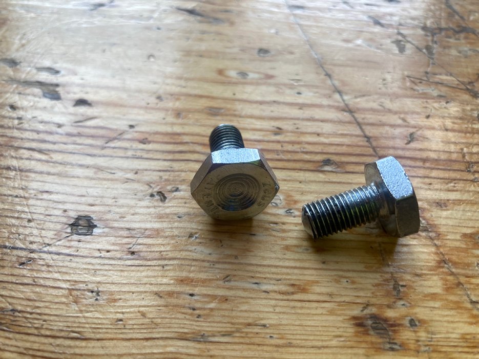

biete hier zeus kurbel schrauben
mit etwas patina...
15,- inkl. flug als warensendung.
